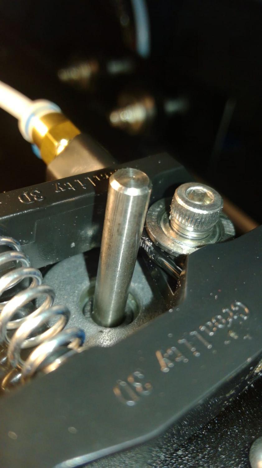

ho un problema con la mia ender 3 pro.
le prime stampe sono uscite bene ora ho cambiato pla da quello bianco originale alla bobina che ho comprato e mi da un problema.
a un certo punto non caccia più pla la macchina continua a funzionare come se stia stampando ma non esce pla.
Smontando il pezzo in ottone con i denti ho potuto notare come in foto che il pla si è consumato dove gira quindi anche se l'estrusore continua a girare non esce pla.
Non sono riuscito a capire come posso risolvere. Scusate magari se è un errore stupido ma è la mia prima stampante 😄 .
Non riesco a capire perchè a un certo punto della stampa mi succede questo..... Spero che qualcuno possa aiutarmi.
ah giustamente se lo spingo funziona poi pero dopo un po succede di nuovo.
Grazie a tutti in anticipo per l'aiuto. grazie

probabilmente si è intasato l'hotend. Fai una prova dal pannello porta l'ugello a 220° e vedi se il filamento cola da solo. Se non lo fa prova a tirare via a mano, mooooolto lentamente, il filamento se non riesci a toglierlo ti si è intasato tutto e devi smontare l'hot end e pulirlo. Spero che con la manualità tu te la cavi.
6 minuti fa, Killrob dice:

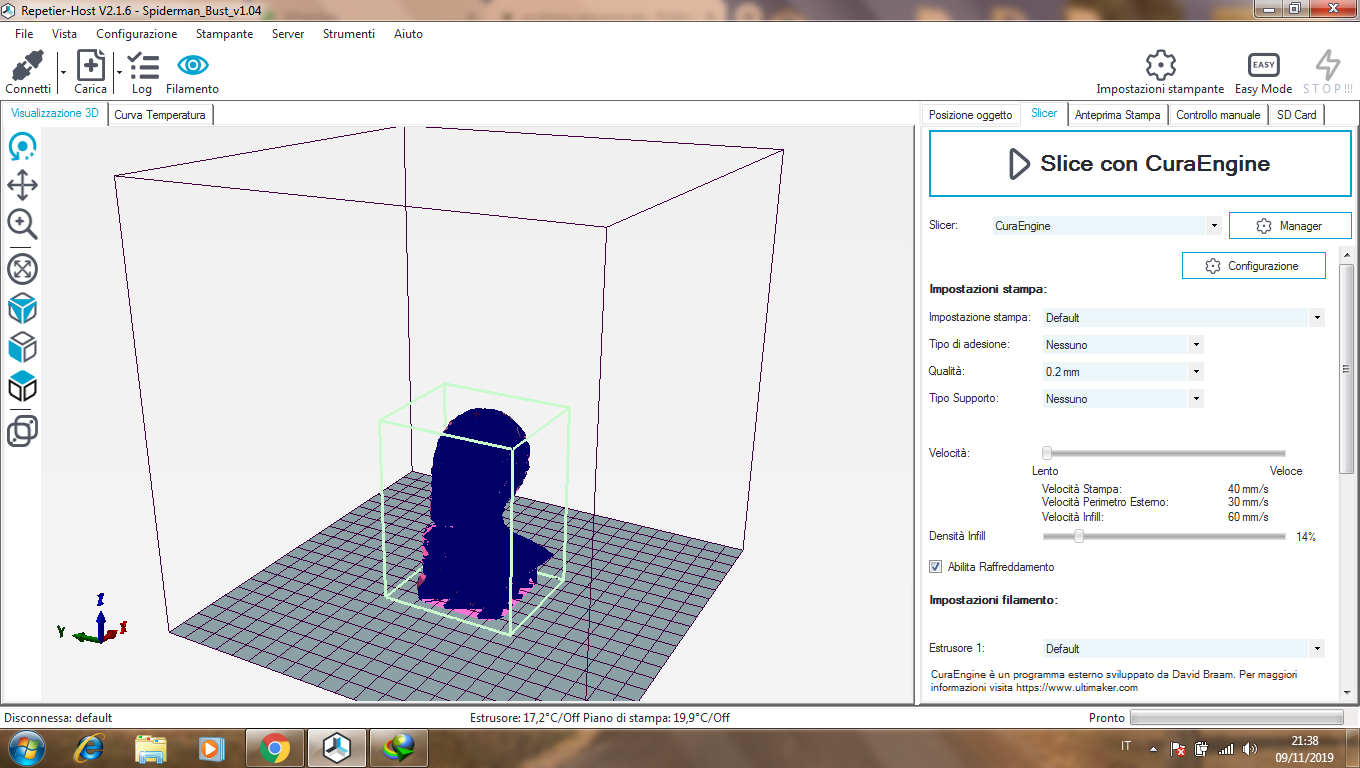

Si me la cavo bene. Ma il filamento esce bene se lo spingo è capace anche di stampare 1 ora poi so blocca di nuovo. Cosi lo fa dopo 5 min cosi dopo 1 ora. Scusa ma posso chiederti perché dici di tirarlo moolto lentamente ? Cosa potrebbe rompersi ?
Poi avevo pensato che magari fosse sporco li ma non ero ssicuro.... scusa ma come ha fatto a sporcarsi gia se è nuova cosa ho sbagliato?
uso reapeter host e faccio lo slicer con cura.
da dire però che nella mia ignoranza in merito a stampanti 3d non penso sia una questione di impostazioni perchè ho stampato il coprielettronica per l'ender 3 e usando i parametri del creatore certe volte si bloccava e non cacciava pla poi alla fine me lo ha fatto ma si nota che certi layer non li ha fatti.
poi avevo gia una anet ma mai avuto questo problema.
ti devo fare lo screen anche della schermata dei parametri? io in realtà penso si sia intasato l'hotend come hai detto tu prima
