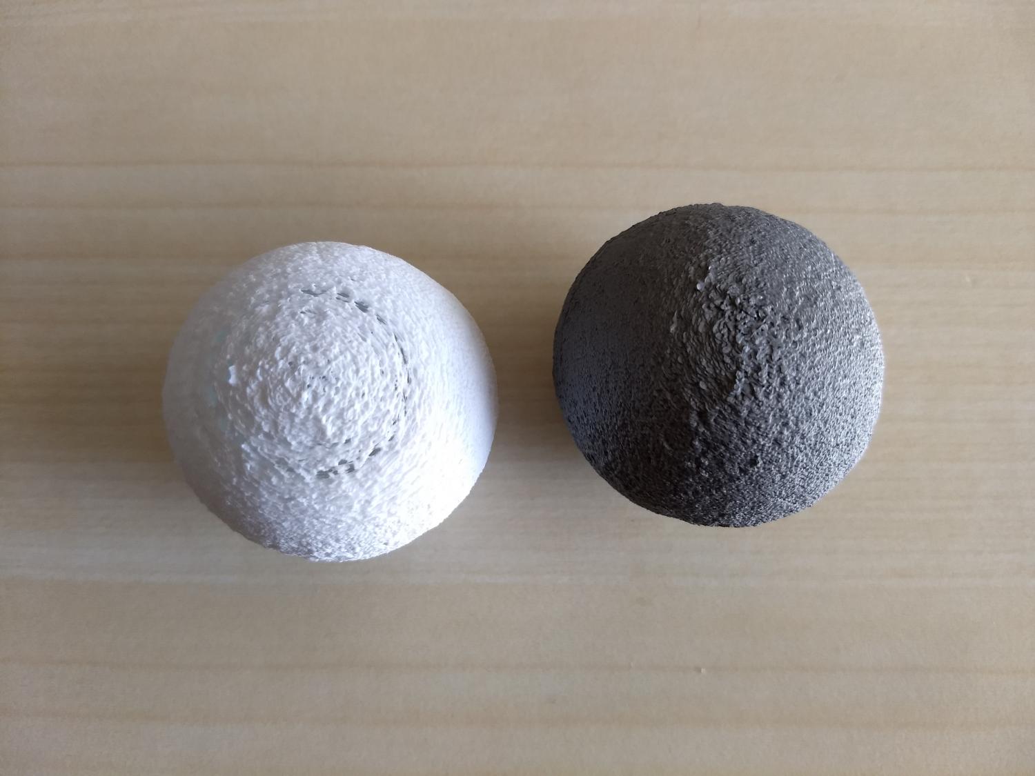

Ciao ragazzi, sto tentando di stampare questo file
https://www.thingiverse.com/thing:3242080
Ma non capisco perché non esce la luce, non so se è un problema di filamento sbagliato o altro, io uso il colore argento della tianse.
Ma cosa più importante non riesco a stamparlo senza supporti, creo il brim da 1 cm come base, ma quando l'asse Z supera i 2mm si stacca dal piatto, pensavo di stamparlo con i supporti, ma cura mi crea sia i supporti esterni che quelli interni, c'è un modo per creare solo i supporti esterni?
Perché una volta finita la stampa quelli interni non ho modo di levarli, o meglio ancora c'è un modo per stampare senza supporti?
Ho provato a stampare senza supporti questo file e viene stampato senza problemi non si stacca dal piatto, ma crea uno spostamento dell'asse x ad una certa altezza, che varia in base alla dimensione della sfera, quindi credo sia un problema di file e non di stampante visto che non è mai alla stessa altezza, che dite?
https://www.thingiverse.com/thing:3443988
Grazie per l'aiuto
probabilmente la luce non passa perche' è argento(non grigio), dovresti cambiare colore....argento mi fa pensare a "qualcosa di piu' strano" del semplice colore grigio nel filo....
ma che riempimento usi? numero di perimetri?
assicurati di avere un buon livellamento, una buona dose di lacca e fai un brim molto piu' grande
in cura c'è la sezione "supporto" dove puoi abilitare i supporti o disattivarli
se attivi la seconda voce ti fa sciegliere dove mettere i supporti "che toccano la base\ovunque"
e poi ci sono tutti ggli altri parametri per i supporti
non puoi disattivare i supporti, il foro centrale ha diversi scalini e quelli vanno supportati
1 ora fa, Heda dice:
che dite?
il file è danneggiato, hai ragione....
non posso caricarlo qui perche' supera i 20mb, ti basta aprirlo in un software tipo 3db uilder o meshmixer per ripararlo

Infatti non è il normale grigio, sto provando con il bianco vediamo se risolvo.
Come riempimento uso 100% come consigliato sulla pagina del file, pareti 0,8 mm, numero di pareti 1

Ho controllato, ma si stacca solo la luna, il brim rimane ben saldo sul piatto 🤔
Ok trovato grazie  😊
Ragazzi ho stampato con un filo bianco, la luce passa, ma è sorto un problema la parte superiore viene forata, tutto il resto è perfetta non fa neanche il difetto dello spostamento della'asse x come con il colore argento.
Premetto che il Gcode è sempre lo stesso.
Idee?
