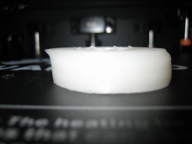

Buongiorno a tutti,
questa settimana mi è arrivata  la tanto attesa WANHAO D6 PLUS. Premetto che sono un niubbissimo. Ho provveduto quindi a seguire le istruzioni alla lettera del manuale.
Ho effettuato la stampa demo e sembra sia andato tutto a buon fine.
Ho provato a fare la stampa di una boccola personalizzata ed è stato un disastro. Ho utilizzato varie impostazioni di IN FILL (8%, 20%,100%), ma il risultato è sempre il medesimo: spostamento progressivo dei layer lungo l'asse x.
Materiale: PLA
Software SLICER: WANHAO CURA 18.04
Piatto: 50 °C
Estrusore 210 °C
Velocità provate da 30mm/sec  a 80mm/sec
Allego una foto esempio del problema.
Ringrazio fin da subito chi saprà potrà darmi qualche informazione. Non so infatti se restituirla o "sistemarla" con il vostro aiuto.

21 minuti fa, ETN dice:
hai provato anche con altri oggetti o solo con questa boccola? dovresti provare anche altri oggetti per essere sicuro....

Si, ho provato anche con altri oggetti trovati su internet.
Ho provato velocità di stampa da 30mm/sec a 80mm/sec massimo.. Sempre lo stesso risultato 😞
Inoltre la stampante stride parecchio, ma non so se sia normale o no... Non avendone mai posseduta una prima...

Se stride dovresti controllate i cuscinetti di x ..forse uno è andato prova a togliete la cinghia e controlla se scorre bene a vuoto.
Se scorre lubrifica e rimonta ....prima controlla che la cinghia non sia troppo lenta (comparala con quella di y)
Vedi come va e facci sapere😃

Ciao Tomto, strano che un cuscinetto sia andato.. la stampante dovrebbe essere nuova ..sai se c'è una guida per togliere la cinghia e controllare un cuscinetto?? Non ho idea di dove mettere mano: non vorrei combinare danni 😞
Le cinghie sono tutte in uguale tensione ..

Da quello che ho visto sembra un clone della zortrax...dovrebbe funzionare  da subito..è un buon prodotto (anche se cinese non è la classica cinesata) ma potrebbe anche esserti arrivata difettosa...contatterei prima l'assistenza ...poi valuterei il reso o la sostituzione
