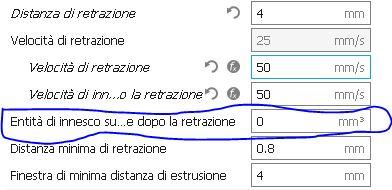

1 ora fa, Marco_ dice:
Salve, qualcuno mi saprebbe spiegare a casa serve il comando Entità di innesco supplementare dopo la ritrazione.
Grazie in anticipo.
quando stampi c'è sempre una "alta pressione" all'interno dell'ugello, inevitabilmente quando ritrai questa pressione da alta diventa "neutra" (quella atmosferica) e prima di poter tornare ad estrudere il filo deve ricomprimersi all'interno dell'ugello (parliamo di un evento molto rapido ma pur sempre indispensabile), in alcuni casi un filamento che richiede una ritrazione notevole potrebbe poi dover impiegare "troppo tempo" a tornare in pressione ed estrudere creando di fatto un buco nella stampa....
quel parametro aggiunge un "estrusione maggiorata" dopo una ritrazione in modo da rendere piu' veloce il crearsi dell'alta pressione all'interno dell'ugello....
grazie della risposta
stampando io PLA penso che normalmente si tenga a 0 come valore
il dubbio mi è sorto perché ad un certo punto me lo sono ritrovato a 5 (probabilmente ho digitato per sbaglio) e non sapevo bene cosa andasse ad incidere
