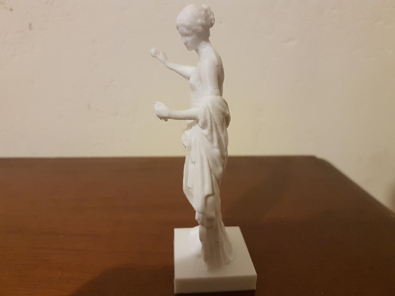

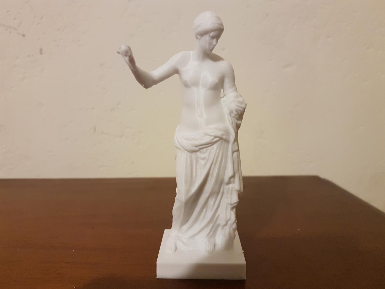

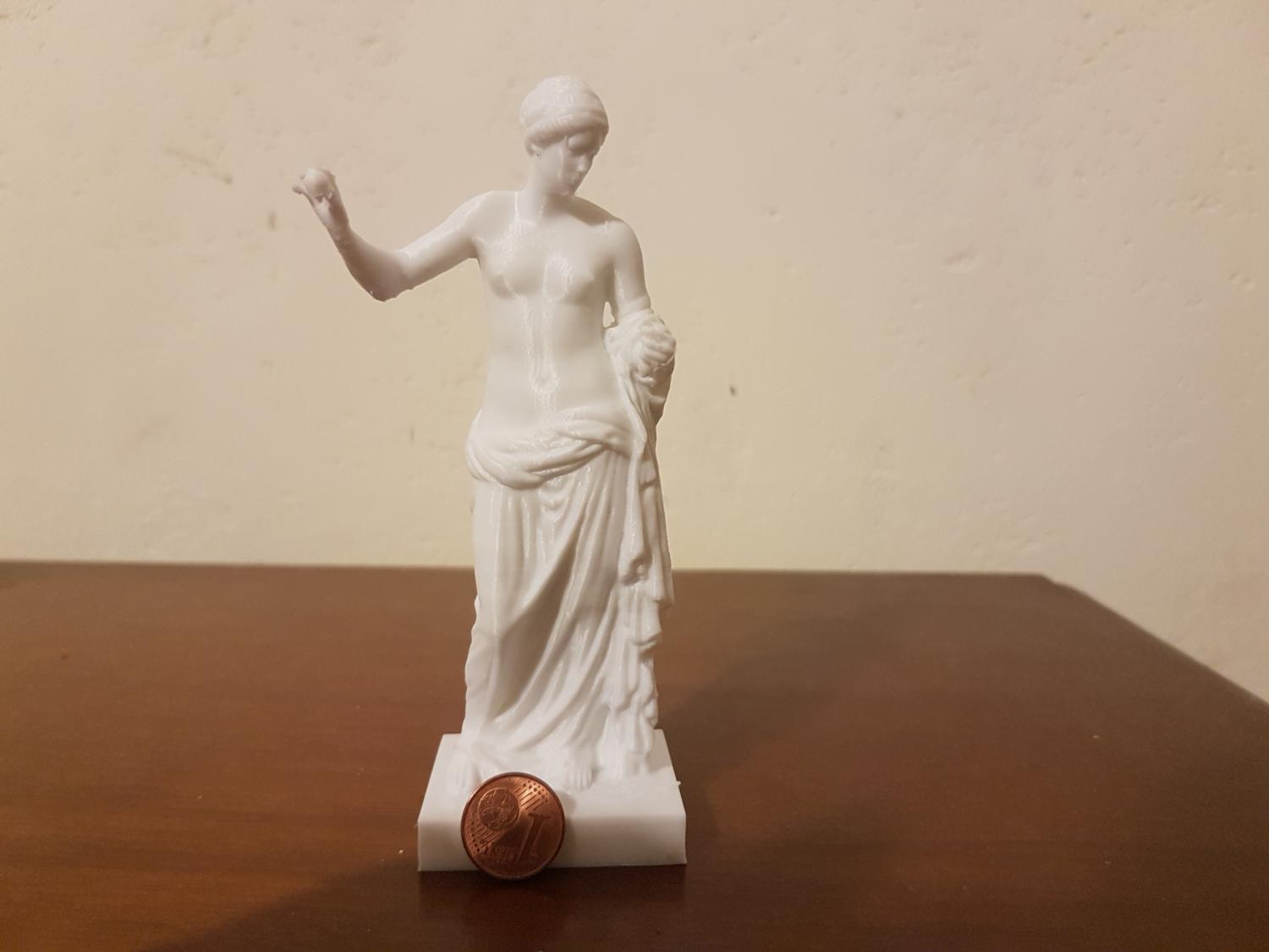

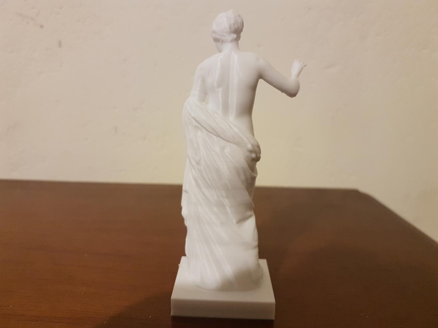

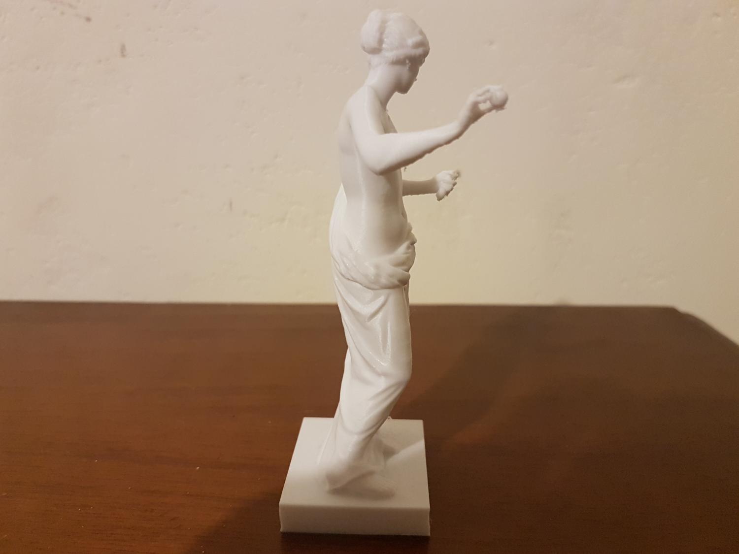

Joker78 Inviato 30 Luglio 2019 Condividi Inviato 30 Luglio 2019 Come da titolo Venere stampa in pla, layer 0.1, che ne pensate? 2 Cita Link al commento Condividi su altri siti Altre opzioni di condivisione...
Tomto Inviato 30 Luglio 2019 Condividi Inviato 30 Luglio 2019 penso che è venuta benissimo!!!!!mi dai l'stl per favore la voglio stampare.....di solito stampo miei concept ma mi sta piacendo realizzare le statuette.....che pla usi? i parametri di stampa? Cita Link al commento Condividi su altri siti Altre opzioni di condivisione...

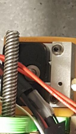

Joker78 Inviato 30 Luglio 2019 Autore Condividi Inviato 30 Luglio 2019 32 minuti fa, Tomto dice: penso che è venuta benissimo!!!!!mi dai l'stl per favore la voglio stampare.....di solito stampo miei concept ma mi sta piacendo realizzare le statuette.....che pla usi? i parametri di stampa? Ciao grazie questo è stl https://cults3d.com/en/3d-model/art/venus-of-arles-at-the-louvre-paris, come pla invece ho usato questo:https://www.ebay.it/itm/Filament-stampante-3D-PLA-1-75mm-millimetri-1kg-Per-MakerBot-multiplo-colori-IT/182509429967?hash=item2a7e68e4cf:m:mwq5ptc8MHP6pwCOtRJ7Lvg Come parametri non me li ricordo tutti Temp. Nozzle 200 Bed 50° Velocità di stampa 60mms Velocità infil 80mms Sto usando lo z up, e mi sto trovando veramente bene, sopratutto per i supporti Ritrazione 4.80 Velocità retrazione 55 Ho sostituito un componente del bowden, ho riciclato un pezzo del mk8, è quel rettangolo in alluminio, prima era in plastica, cè crisi.........😭 1 Cita Link al commento Condividi su altri siti Altre opzioni di condivisione...
