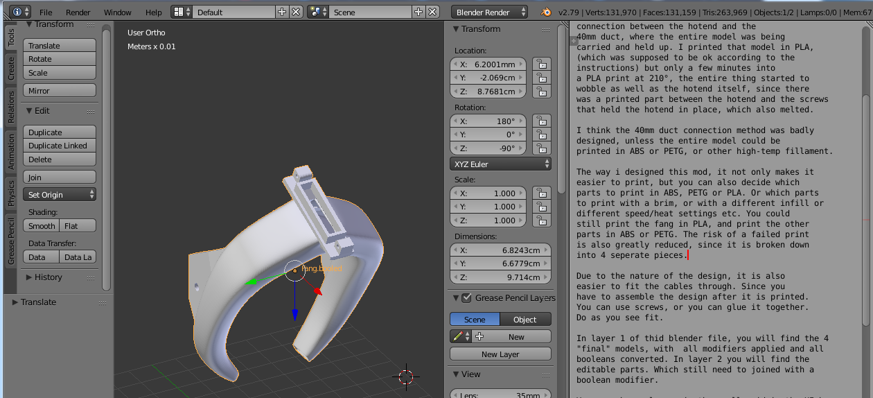

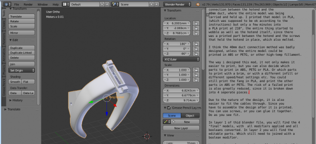

Salve a tutti ho un modellino su Blender per un Fanduct
https://www.thingiverse.com/thing:2763931
e lo vorrei modificare allargando l'apertura per la ventola in alto così da renderlo compatibile con una ventola radiale 4020. Il fatto è che faceva parte di un assemblato questo fan.booled
a cui sono riuscito a cancellare i componenti che non mi interessavano
ora vorrei capire se c'è modo di attivare il componente così da poter vedere e modificare le varie estrusioni,fori ecc
come si fa? 🙂

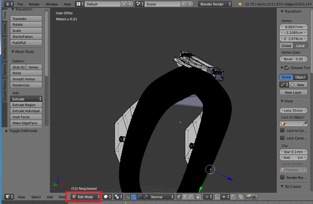

sono riuscito ad attivare la modalità Edit ma ancora non riesco a capire come modificare il pezzo 🤔
la logica usata è differente da Solidworks o Fusion. boh vediamo se qualche anima pia ne sa qualcosa

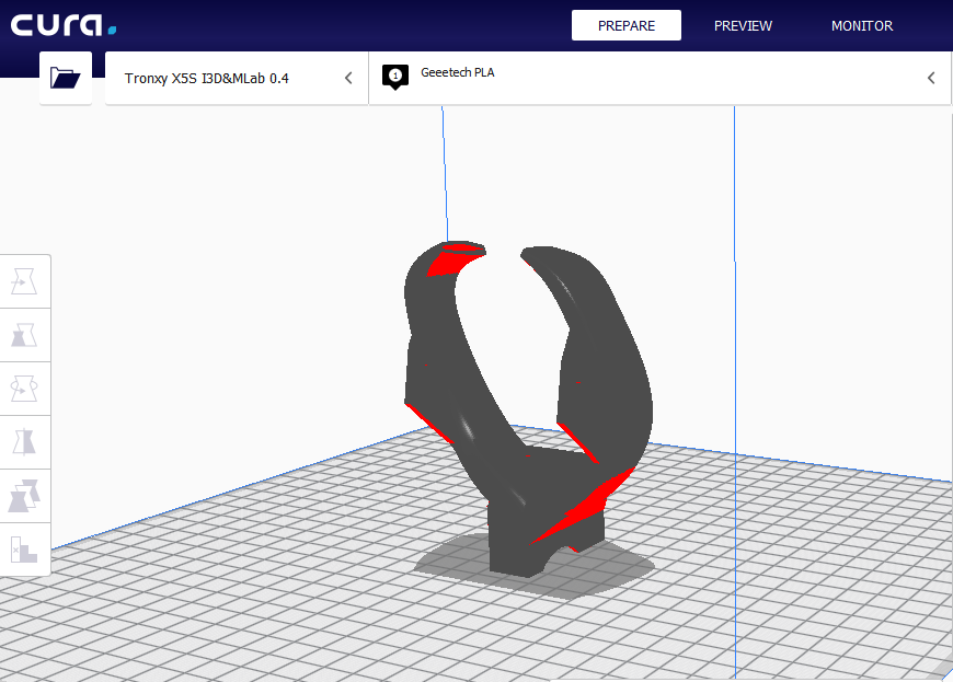

scusa  utilizzi Solidworks ? Se di questo file hai anche un stl puoi importarlo come solido e modificarlo
10 minuti fa, Tomto dice:
come si imposta come solido l'stl in solidworks? ancora non mi è capitato di usare quella funzione con gli stl
ps
questo è l'stl della versione V3 per fan 4010
12 minuti fa, I3D&MLab dice:
ps
 appena posso  faccio il video è semplice
Entro domani sera comunque

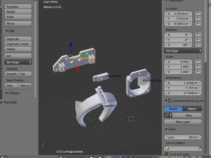

Visto che anche io sono interessato, dato che vorrei iniziare a fare qualche piccola operazione CAD, ragioniamoci insieme. Come hai fatto a spostare i singoli pezzi ? Io non mi trovo con la configurazione del "mouse" di Blender. Se clicco su un pezzo mi mette una specie di mirino, ma non posso spostare nulla
4 minuti fa, iLMario dice:
clicchi tasto sinistro del mouse sul pezzo che vuoi spostare e poi clicchi tasto destro sempre sullo stesso pezzo e tieni premuto trascinandolo dove vuoi metterlo. se clicchi tasto destro sul singolo pezzo e vai nel menù Tools (a sinistra) trovi il comando delete e lo puoi pure cancellare
