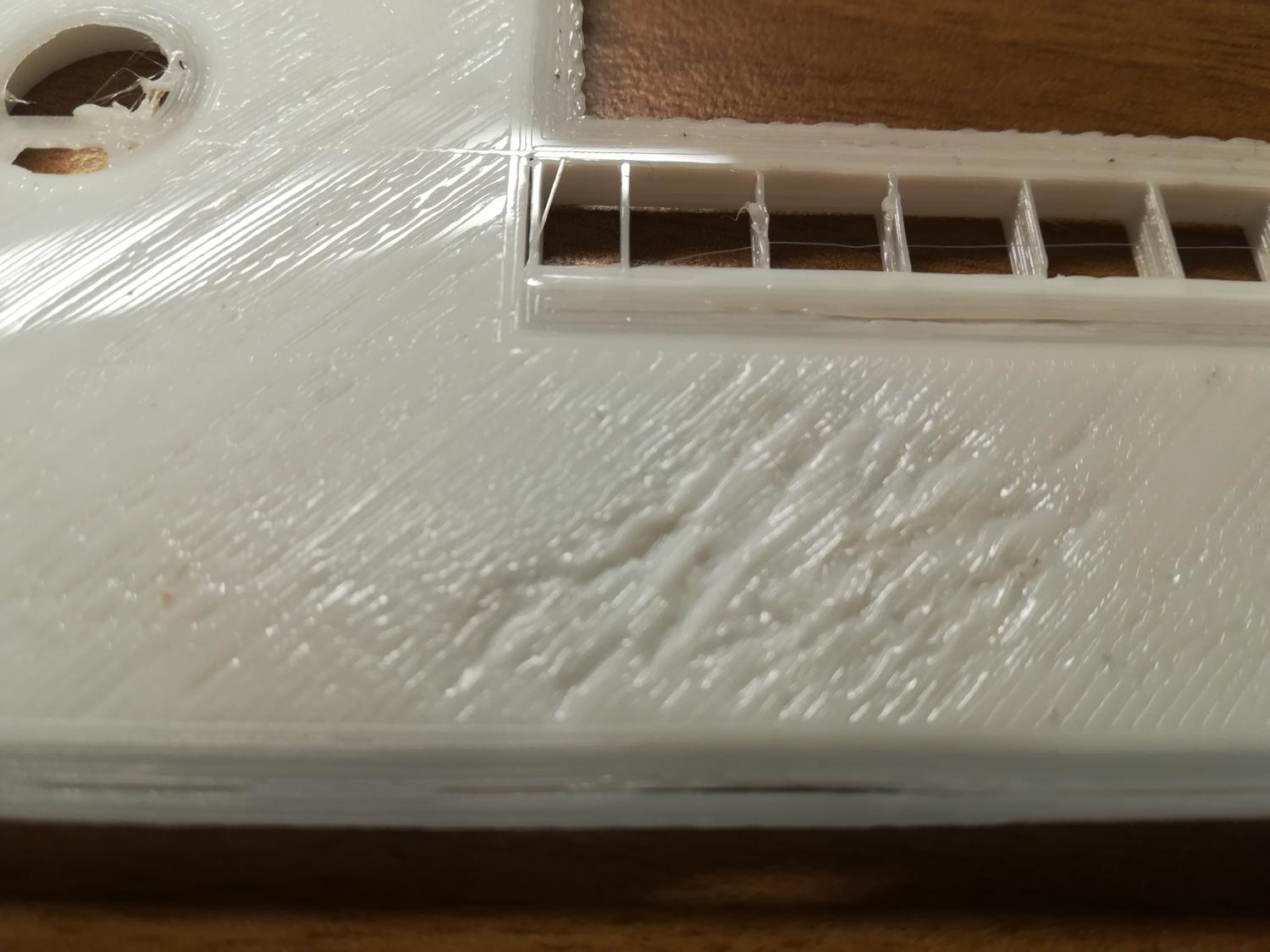

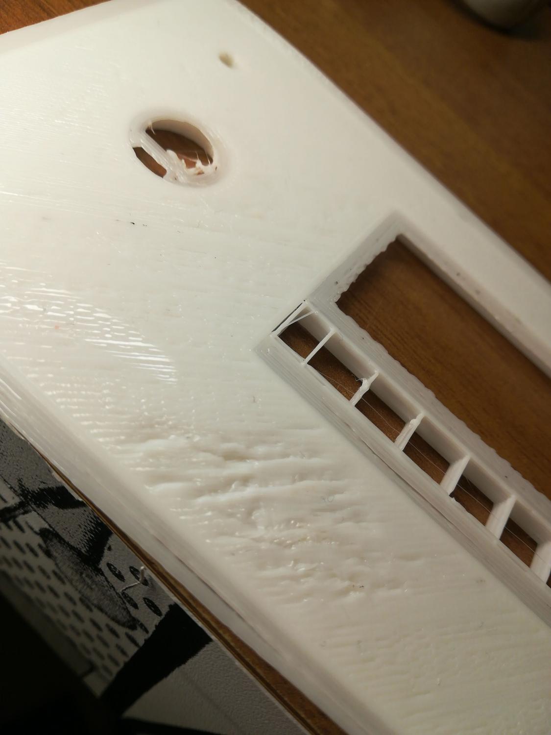

problemi qualità stampa geeetech i3 pro w

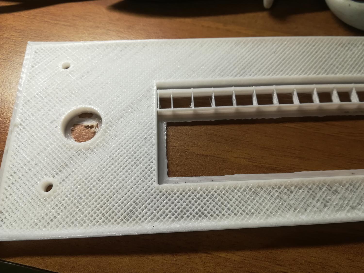

salveee a tutti potreste aiutarmi a capire da cosa dipendono queste irregolarità?
premetto piatto a 55 gradi e estrusore a 200 fissi sempre

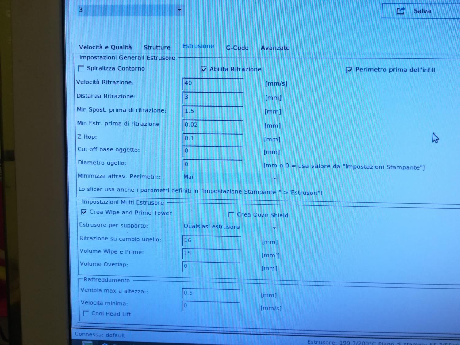

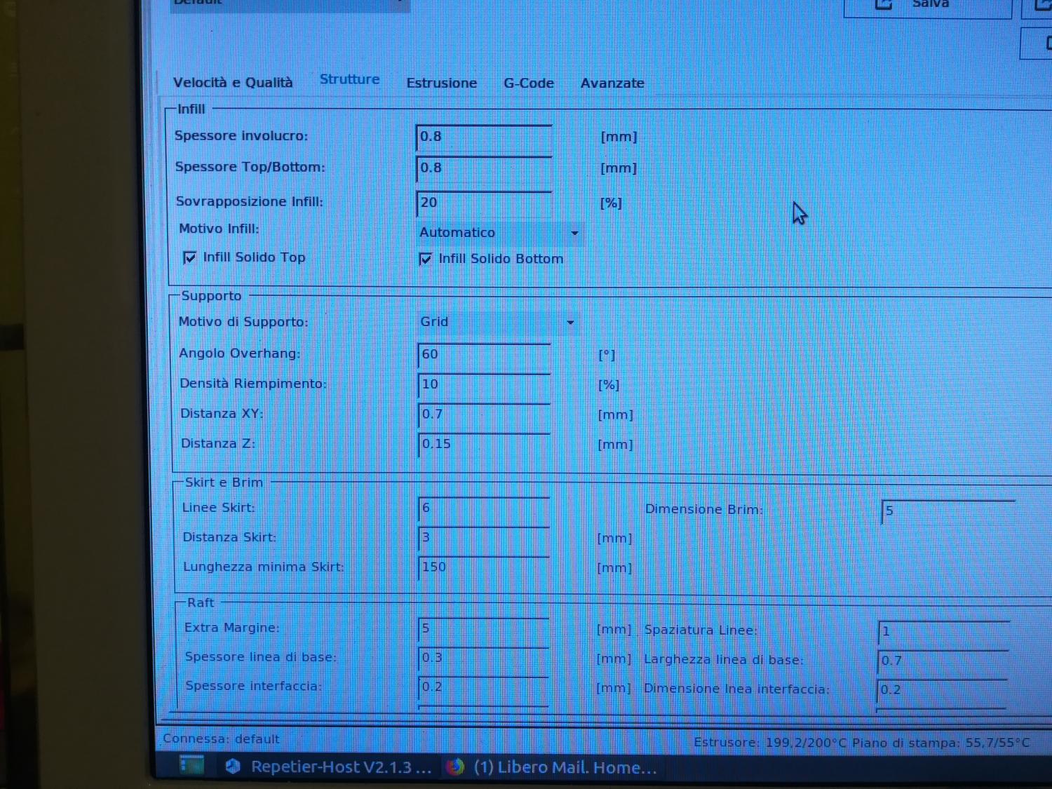

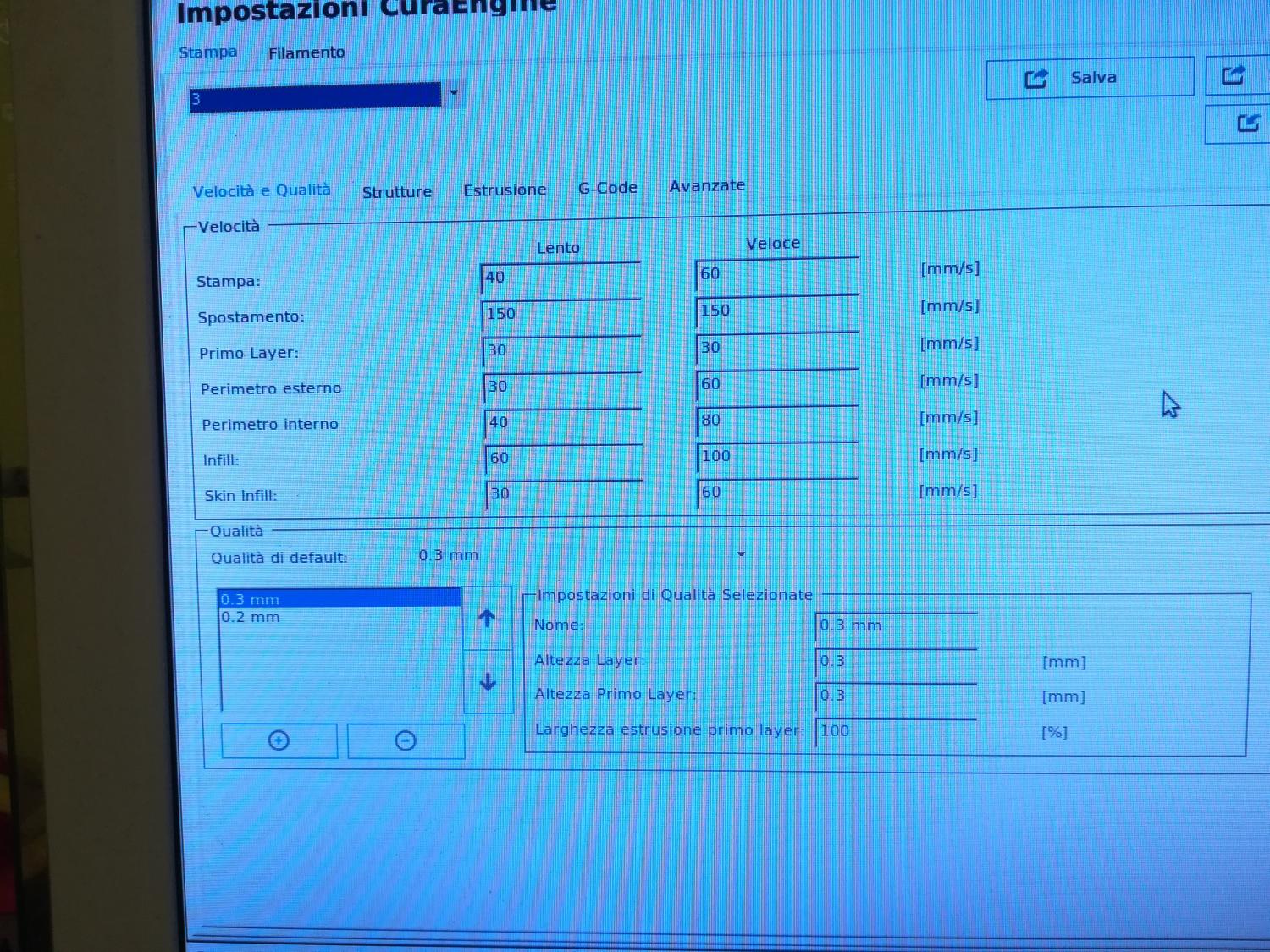

queste le impostazioni
p.s.ma puo essere che il 20%di infill cambida di densità da slicer a slicer?perche se uso cura è meno fitto se uso repetier è piu fitto e cosi via o è una mia impressione?IMG_20190206_183850.thumb.jpg.479f69ba236f7c2449e456caf72ca8ea.jpgIMG_20190206_183839.thumb.jpg.97be2748b355bab2ace68bcd752f8cd2.jpgIMG_20190206_183818.thumb.jpg.99da3a680c76ca42592c1f5dae8f2d8f.jpg

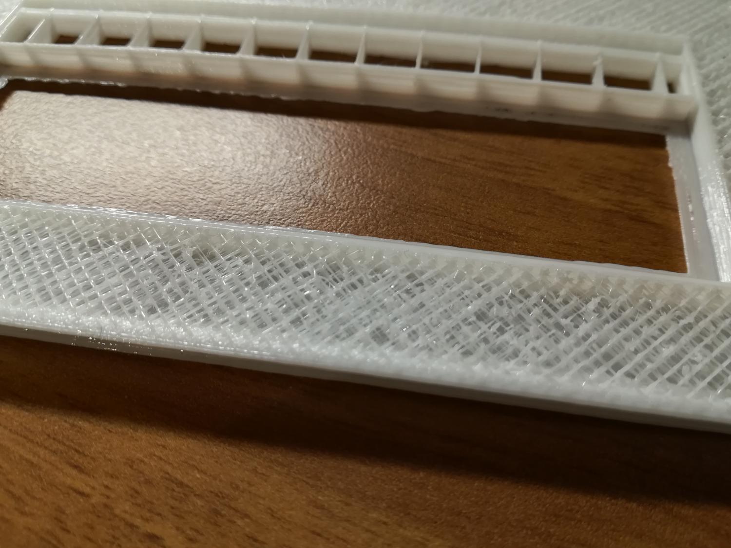

Si, gli infill cambiano molto da programma a programma e ad esser sinceri non ho ancora capito bene il perché 😀. Non hai una estrusione omogenea, i tratti bruciati potrebbero essere addirittura materiale fuoriuscito e carbonizzato sull hotend che poi scivola sulla stampa.
ok quindi?cosa devo controllare?smontare e pulire ugello?e per l estrusione omogenea ?infatti l infill lo fa vuoto uno strato si e ogni tanto no

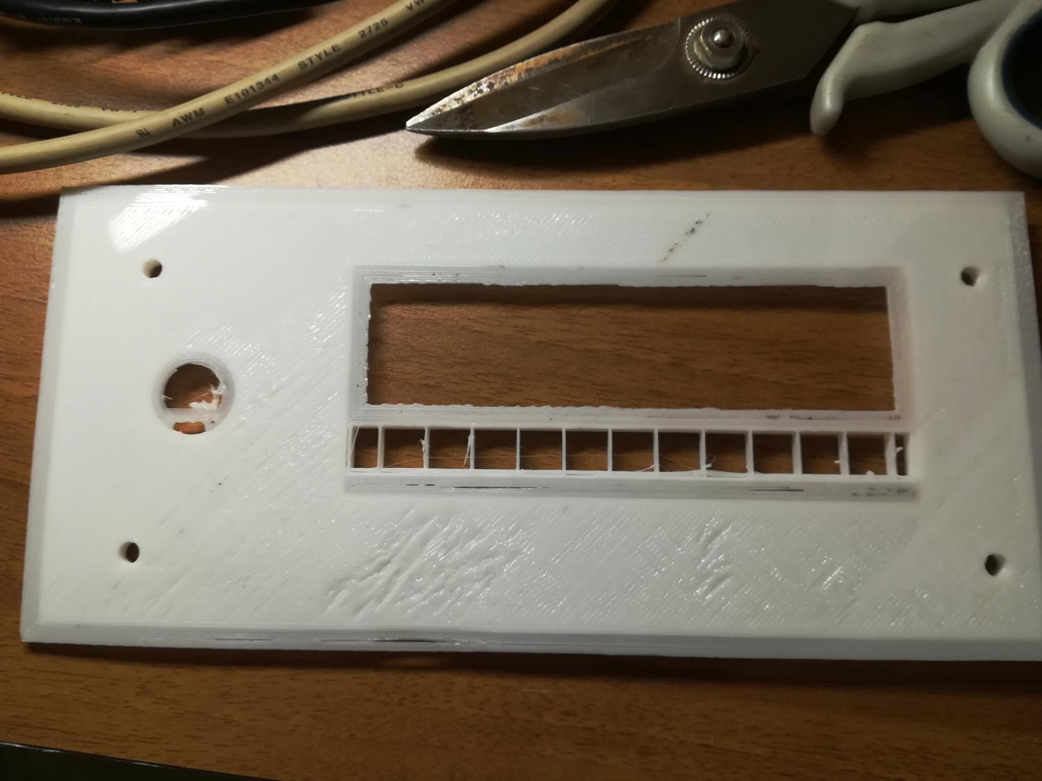

per quanto riguarda i buchi nel primo layer mi sono accorto che il piano originale della mia i3 si sta abbombando al centro avete delle soluzioni o consigli?o addirittura qualche piano in sostituzione che non si deformi?infatti durante il livellamento hai 4 angoli col solito foglio di carta va bene ma al centro risulta che l ugello stia toccando il vetro.

x l'infill prova ad aumentare la larghezza di estrusione (solo riempimento) io ho risolto così
vedi anche a che velocità stampi l'infill.
x i buchi sul primo layer (visto che i piani non sono perfetti)
si può provare in vari modi
1 dopo aver calibrato il piatto regolare solo Z con la vite dell'endstop solo sul punto centrale con il foglio (funziona)
2 l'altezza e larghezza del primo layer non sono fisse. Se si stampa a 0.2 l'altezza non deve essere per forza al 100% ma può essere anche di poco inferiore. Come anche la larghezza. (funziona)
3 Anche il flusso regolato male o troppo elevato può darti problemi (su diversi materiali aiuta)
Da tempo non ho più riscontrato questi problemi seguendo i 3 punti sopra.
