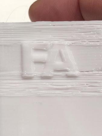

  7. mi è arrivato il petg di Tomas3d, ho fatto alcune prove di stampa e non mi è successo più quel problema, ritengo che si trattasse di una bobina difettosa

  14. ma tu adesso hai risolto? io ho lo stesso problema con il petg (ho usato quello della 3d filum), mentre con il pla non mi ha dato problemi di questo tipo, ho provato a stampare lo stesso oggetto prima con il petg e Dio mi salvi, dopo con il pla e nessun problema. Ho pensato che fosse il filamento e ho ordinato quello della Tomas 3d (che dicono sia molto buono), non appena mi arriva riprovo ma io non credo sia una questione meccanica... boh vediamo praticamente a me succedeva questo:

  18. ieri sera ho riprovato a stampare tagliando un pezzo di filamento e lasciandolo libero, in modo da non avere tensioni dovute all'errato avvolgimento, il problema si è ripresentato, quindi non c'entra. Stasera provo cambiando filamento.
