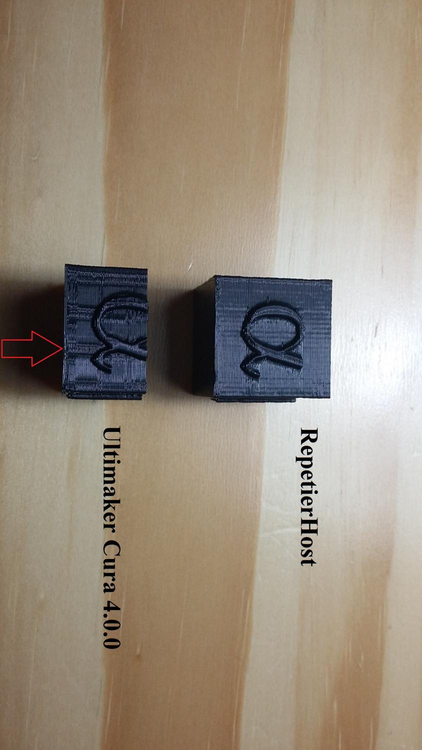

Aggiornamento
ho creato il profilo per la X5S su Cura 4.0.0 creando start G-code e end G-code (appena sistemo tutto li carico nel post iniziale) e sono andato a cercare di impostare i valori dei vari parametri scopiazzando dal profilo Repetierhost sviluppato da  @FoNzY
La stampante non è esplosa e non cis sono stati danni, e già è un mezzo miracolo 🤣
veniamo ora alla novità, sono spuntate ste "striature" (indicate dalla freccia) che hanno fatto calare la qualità di stampa come si vede bene dal confronto tra il cubetto a destra stampato con g-code generato da repetiehost rispetto a quello a sinistra (ho stoppato io la stampa per evitare di sprecare materiale) con g-code generato in cura 4.0.0.
Sospetto che ci sia qualche parametro da settare in Cura 4.0.0 ma ci sono decine di voci e capire cosa lo causa il problema è un'impresa. nessuna idea?
