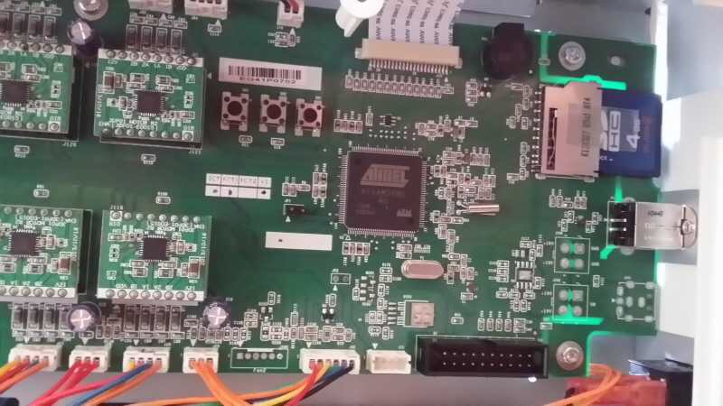

ciao antonio io ho una stampante come la tua e sono sicuro che non c'è la scheda sd... non serve a niente visto che il gcode lo passa direttamente il computer alla scheda madre della stampante che salva il tutto nella sua memoria interna...

La scheda SD è ben nascosta dietro al pannello posteriore della macchina. È utilizzata come memoria interna, e non è fatta teoricamente per essere estratta ed utilizzata per caricare files da stampare. Anche perché non li vede se non hanno il nome di uno dei tre files di prova precaricati.

Ciao a tutti, Qualcuno sa dirmi perché la mia stampante(AiO) si è bloccata?
Ogni volta che l'accendo si pianta il display e, insieme ad un sibilo noiosissimo, mi appare la scritta di rivolgermi al sito e in basso scrive Issue 0040.....
Aiutatemi vi prego
Grazie
ciao tink lab dando un occhiata volante in internet sembra un problema di sd card...ti suggerisco di aprire il vano posteriore e controllare che la card sia inserita correttamente...
il sibilo puo' avere diverse cause:
la prima è che quando la stampante si blocca il driver motore si pianta e il motore fischia perche non riceve imput corretti l'altra causa potrebbe essere che qualcosa sia bloccato...
a stampante spenta prova a muovere il carrello dell'estrusore sia in X che in Y poi ruota la vite d'alzata del piano e controlla che tutti scorra in modo fluido....
quando si blocca?se stampi uno degli esempi che succede? il paino dello scanner si allinea o si blocca tutto prima?
