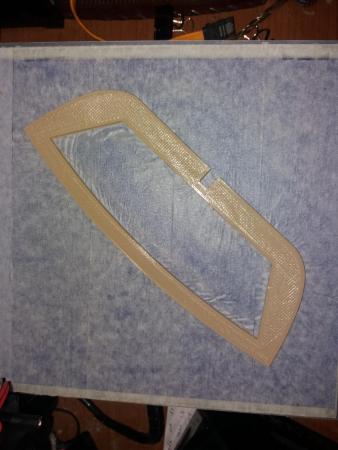

problemi di stampa primo layer
Scusate ma o letto in una precedente discussione che si puo intervenire sulla distanza del primo layer

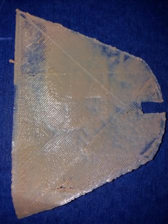

Come prima cosa vi espongo il mio problema avendo una tronxy ed ho regolato come avete spiegato più volte sia il piatto che l'ugello cioè tra il piatto e l'ugello ci passa un foglio,do il via alla stampa e mi accordo che il primo layer viene completamente schiacciato dall'ugello mentre dal secondo in poi tutto fila liscio, vi posto due foto di cio che vi o appena descritto
tolgo ciò che vedete nella prima foto e continuo a stampare con ottimi risultati come nella seconda foto
Scusate se i pezzi stampati non sono uguali ma il procedimento è sempre lo stesso

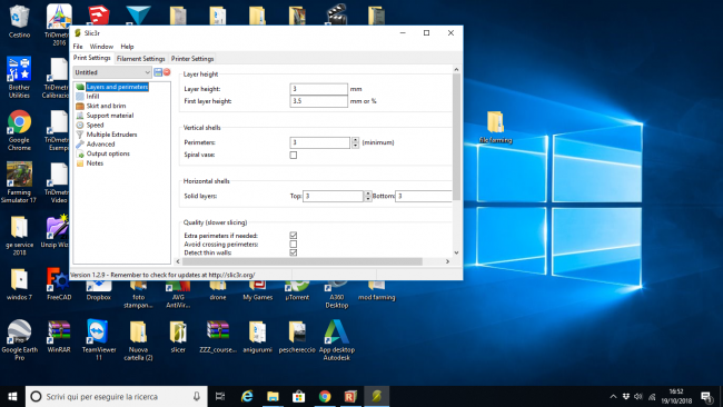

Ora vi inserisco la configurazione dello slicer secondo voi devo effettuare delle modifiche
Se si mi potete indicare dove
grazie di cuore a tutti

succede questo perche il foglio è troppo sottile, la soluzione piu' semplice è quella di usare un cartoncino poco piu' spesso.
in alternativa dopo aver livellato il piano con il foglio stringi le viti del piano di 1\2giro in maniera uniforme su tutte e 4\6 in modo che si abbassi un po'...
