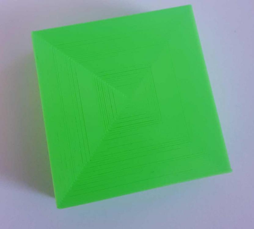

Ciao a tutti!
Ho calibrato gli step/mm di estrusore, calibrato il flusso per i thin wall ed infine calibrato gli step/mm di asse x,y e z, seguendo i video di Help3D. I thin wall sono perfetti per quanto mi sembra, mentre top e bottom layer presentano questi buchi.
Uso Simplify 3D come slicer. Se servono altre info chiedetemi, ma ho provato tantissimi settaggi (tranne quello giusto, immagino!)
Grazie,
Michele
  • Risposte 8
la stampa è praticamente perfetta,si tratta di ritoccare un minimo un parametro che magari risolve i buchi e crea problemi da altre parti.
tu dici che questi buchi si presentano nel top e bottom layer,ma se ho capito bene si presentano nel primo layer e in questo caso nell'ultimo layer pieno di base non nel top layer che è di fatto l'ultimo layer dei muri di contorno,giusto?
se ho ragione il problema potrebbe essere nello spessore della linea( non so come si chiami in simplify che è uno slicer che non conosco) ma il parametro che adesso immagino sia di default (spessore linea= dimensione ugello) va abbassato un po'. prima di ritoccare il parametro prova anche a cambiare il motivo di infill(credo sia impostato su linee concentriche)
una possibile altra causa di questi buchi potrebbe essere che, avendo notato che nella prima foto che hai postato (credo sia la stampa vista da sotto) si vede una forma piramidale il file .stl potrebbe essere "rovinato" e qundi non perfettamente piatto, questo a causa di un layer "troppo basso" forzi lo slicer a dividere la base a gradini che stampati separatamente causano i buchi.....controlla se nel primo layer è presente tutta la base e che non sia divisa in 2\3 layer

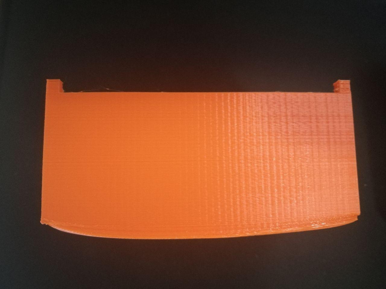

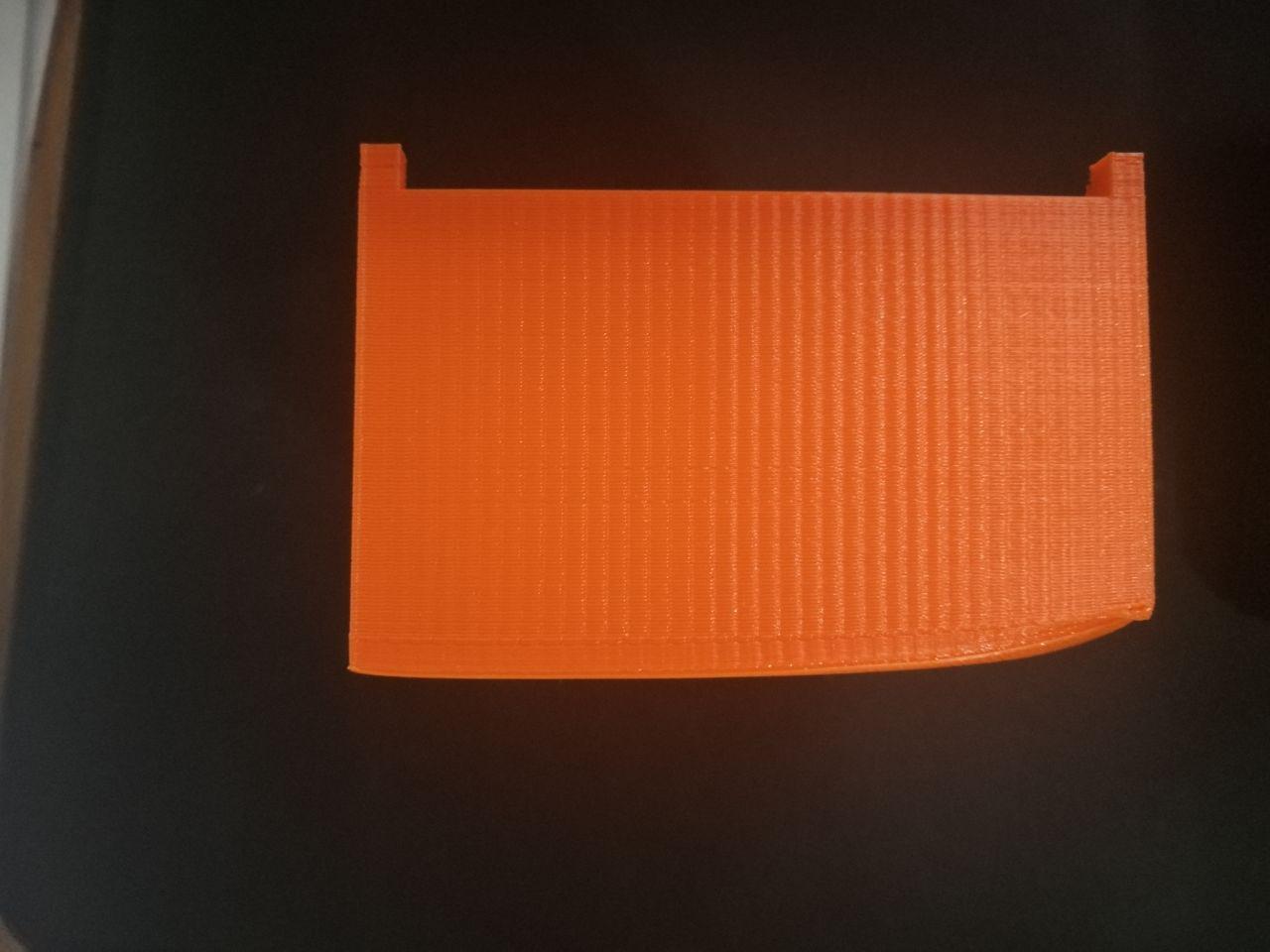

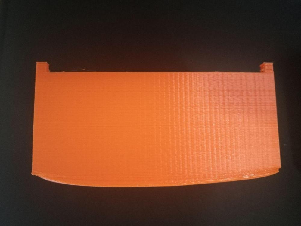

complimenti per la stampa, ha una linearità notevole. Volevo chiederti cosa usi per il bed di stampa.
Ho fatto alcune stampe praticamente identica a quella della tua foto ma immancabilmente gli angoli, quando sta stampando il quinto o sesto layer, si imbarcano e a volte anche di parecchio staccandosi dal piatto.
Io uso un vetro borosilicato e spruzzo anche la lacca. Temperatura del bed 60°.
Ciao! allora,come piatto ho l'Ultrabase, la uso a 60° ma vorrei fare qualche prova a piatto spento o meno caldo, anche se di problemi non ne ho vorrei comunque risparmiare qualche A se non necessario :D
Hai provato ad aumentare la velocità della ventola? O sostituire il beccuccio con uno differente? A che temperatura porti l'hotend?
Buona giornata!
Metti qualche foto... Il pla non dovrebbe imbarcare più di tanto... E non gli servono neppure i 70 gradi... (potrebbe essere quello il problema?) in teoria va ad anche a piatto freddo io lo metto a 30 gradi...
