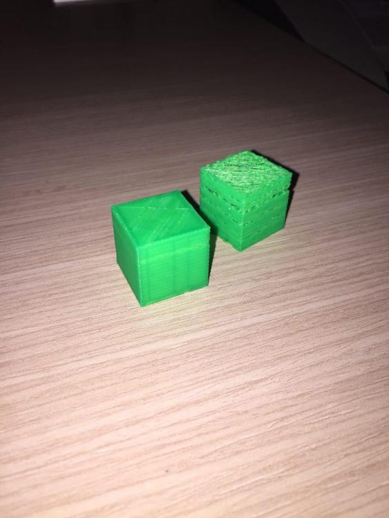

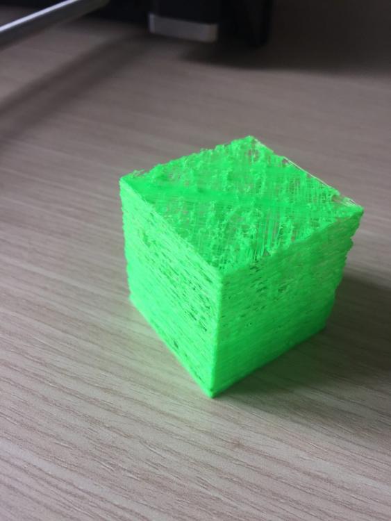

Ieri lancio la mia prima stampa, il classico cubetto vuoto con infill 10% per vedere se la calibrazione del piatto che avevo fatto (metodo del foglio di carta) poteva garantirmi qualche risultato accettabile. Lascio le impostazioni di stampa di default su repetier, cambiando solamente il diametro dell'ugello che nel mio caso è da 0,3.
A stampa completata appare questa cosa allegata in foto
Durante la stampa ho notato che l'estrusore faceva degli scatti e che se provavo a spingere il filo verso il basso gli scatti smettevano e la stampa era decisamente più uniforme.
A cosa è dovuto ciò?
Ps. il materiale è PLA da 1.75mm
grazie.

potrebbero per esempio esserci le viti che assemblano il gruppo dell'estrusore troppo strette, oppure altre cose più complicate... inizia dalle viti e controlla che non siano troppo strette rendendo il passaggio difficoltoso.
sei certo che il nozzle sia da 0.3 ? tipicamente è 0.4...

devi regolare la forza con cui i due ingranaggi , il motore dell'estrusore e l'ingranaggio vicino , la devi regolare in maniera tale che il motore non scatti indietro e il filamento non venga grattato dalle ruote dentate

sull'estrusore geeetech non si può regolare bisogna cambiarlo con uno in metallo.
comunque si stampa anche con quello a basse velocità

ho dedotto che il nozzle sia da 0.3 in quanto sul nozzle stesso c'è scritto 0.3

ho provato ad effettuare questa calibrazione a caldo, dopo aver lanciato il G-code l'estrusione inizia, ma si arresta dopo pochi secondi estrudendo circa 2 cm di materiale.
la temperatura di estrusione, impostata automaticamente da stampante, è 210, se può essere di aiuto.

mi dici quanti e estep hai ora?
l'unica cosa che si può fare sull'estrusore geeetech è vedere se non è stretta a morte la vite a croce.
