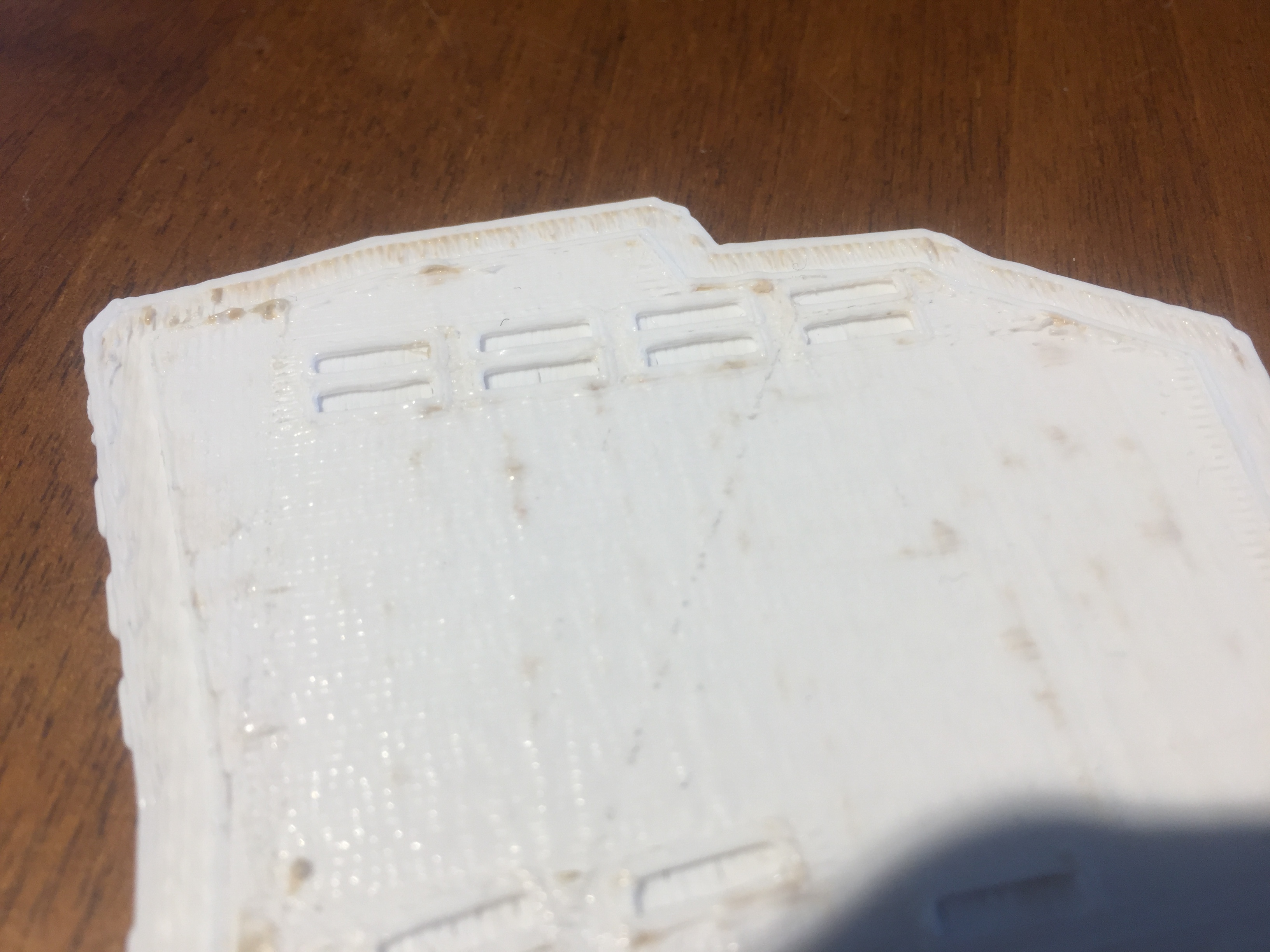

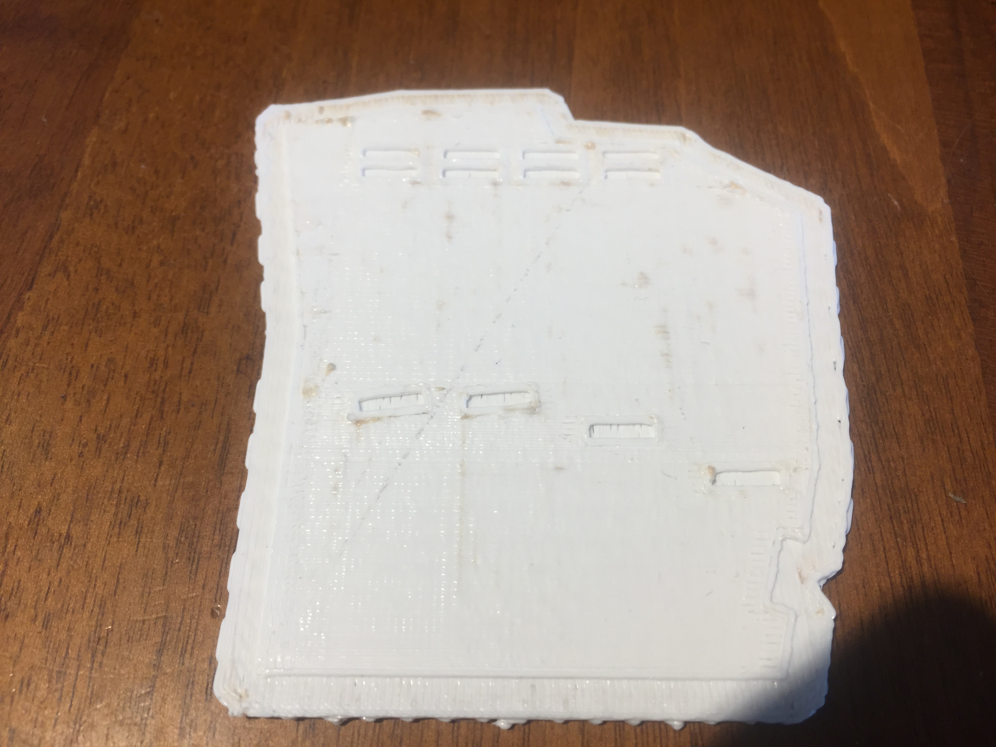

Buonasera a tutti,
mi sono da poco avvicinato al mondo delle stampanti 3D e non vi nascondo di essermi imbattuto in molte difficoltà nelle prime stampe.
Volevo chiedervi se sapevate qual' è l'errore alla base di questo fenomeno: ad inizio stampa, del filamento di PLA ( 210 ºC, Fun MAX 35%)  si attacca all'estrusore, diventando scuro. Durante la stampa qualche goccia cade sui layers appena creati e provoca l'effetto che vedete nella foto.
Grazie in anticipo.
  • Risposte 4
Se intendi stampare a quella temperatura, il primo layer è giusto, gli altri abbassali a 200° tuttavia, se la tua stampante non ha la ventola ti basta tenere la stampa a 195°. Calcola che più la temperatura si avvicina a quella di solidificazione meglio è, ma non esagerare altrimenti finirai per deformare l'ugello se il PLA non è sufficientemente modellabile. Calcola che la ventola facendo raffreddare il materiale previene le goccioline di PLA, solo devi puntarla bene, non tutti gli STL che trovi su thingiverse sono accettabili. Quelli circolari sono più interessanti perché l'aria dovrebbe puntare da tutte le direzioni sul modello.

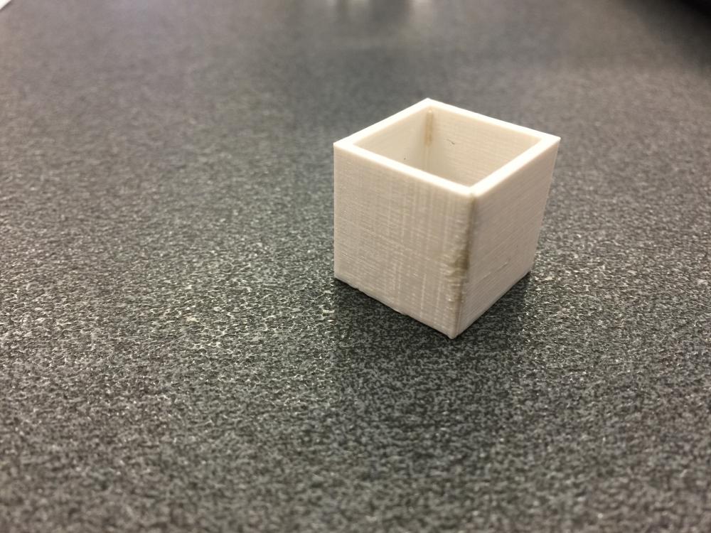

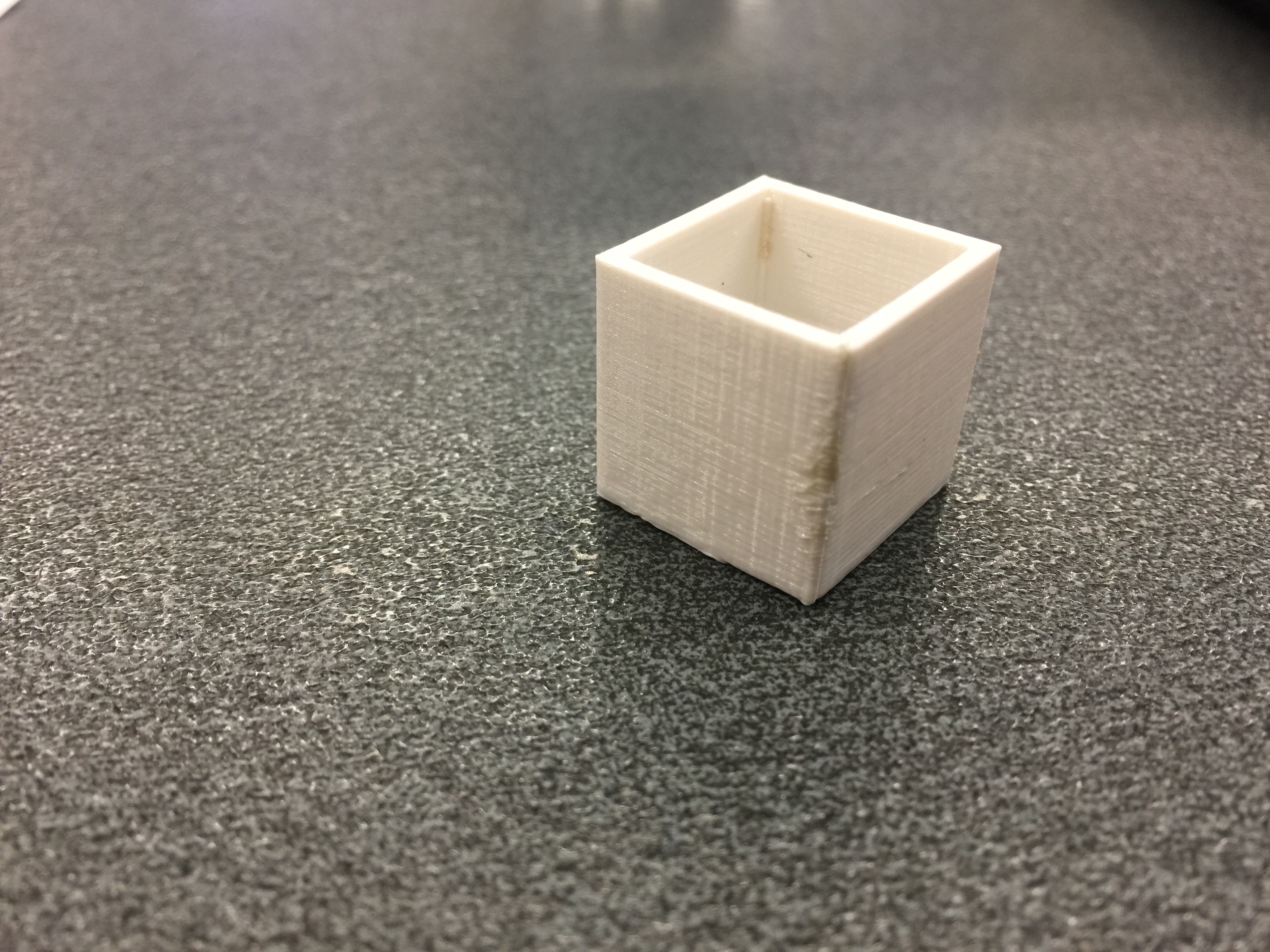

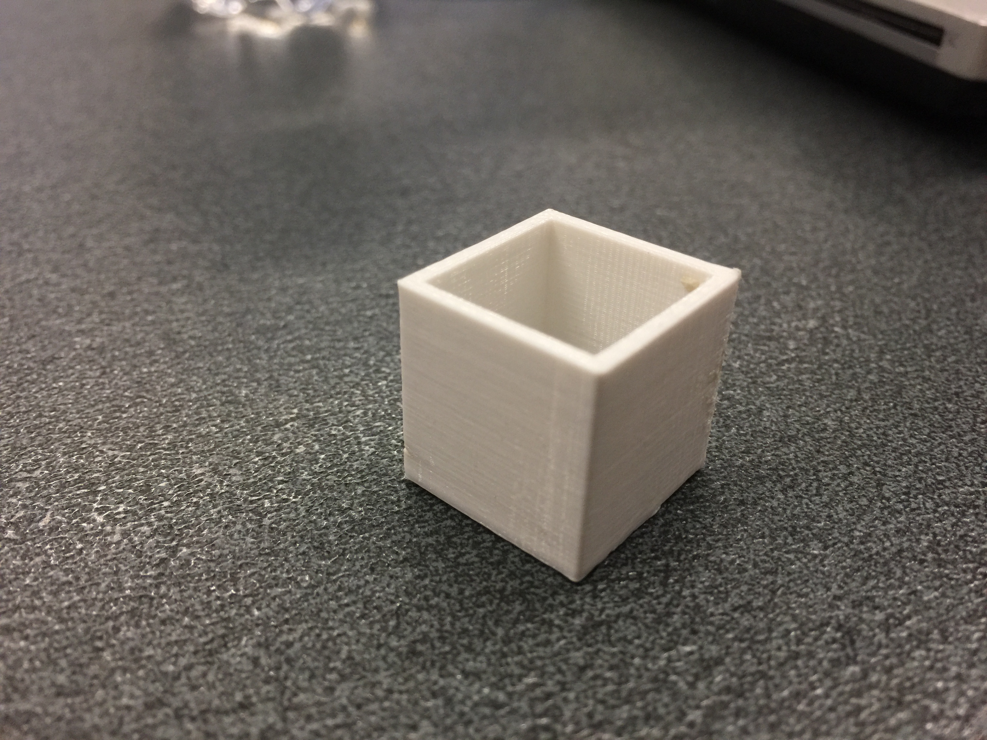

Ringrazio tutti per grazie per le dritte. Ho abbassato la temperatura è va meglio..rimangono comunque questi pezzi più scuri.
Parametri T=190°C   Fun power: 100%   Travel speed: 150 mm/s Print speed: 40 mm/s
osservando come si formano questi grumi ho notato che ogni tanto dqlla parte superiore dell'estrusore cade qualche goccia di PLA..è possibile che vi sia del materiale accumulato all'interno dell'estrusore?
