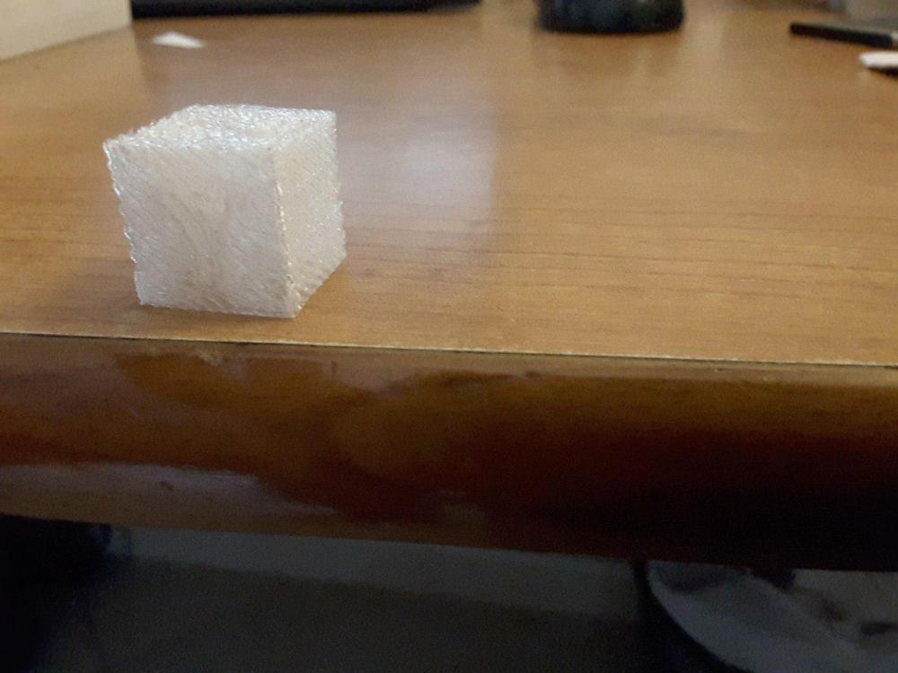

3 ore fa, una persona dice:
è normale?
20180325_172805.mp4
succede spesso che l'estrusore perda passi, anche se bisognerebbe sapere il perche' lo sta facendo....probabilmente sei troppo basso sul piano e non ce la fa' ad estrudere....
per quanta riguarda LCD puoi modificare i step\mm con la rotella e confermare premendola, ma al riavvio si resetta e devi rifarlo(la tronxy non salva in eeprom).... conviene impostare un g-code iniziale
è possibile che quell'effetto sia dato dalla retraction mode?
"per quanta riguarda LCD puoi modificare i step\mm con la rotella e confermare premendola, ma al riavvio si resetta e devi rifarlo(la tronxy non salva in eeprom).... conviene impostare un g-code iniziale ". lo avevo intuito, grazie per la conferma.

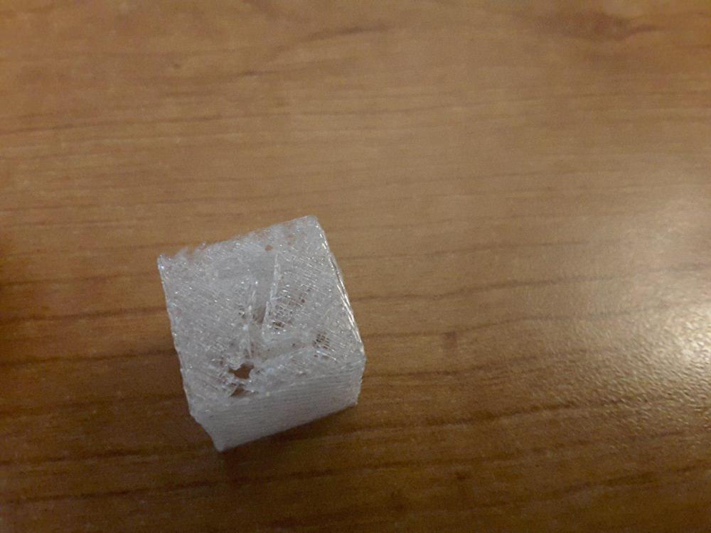

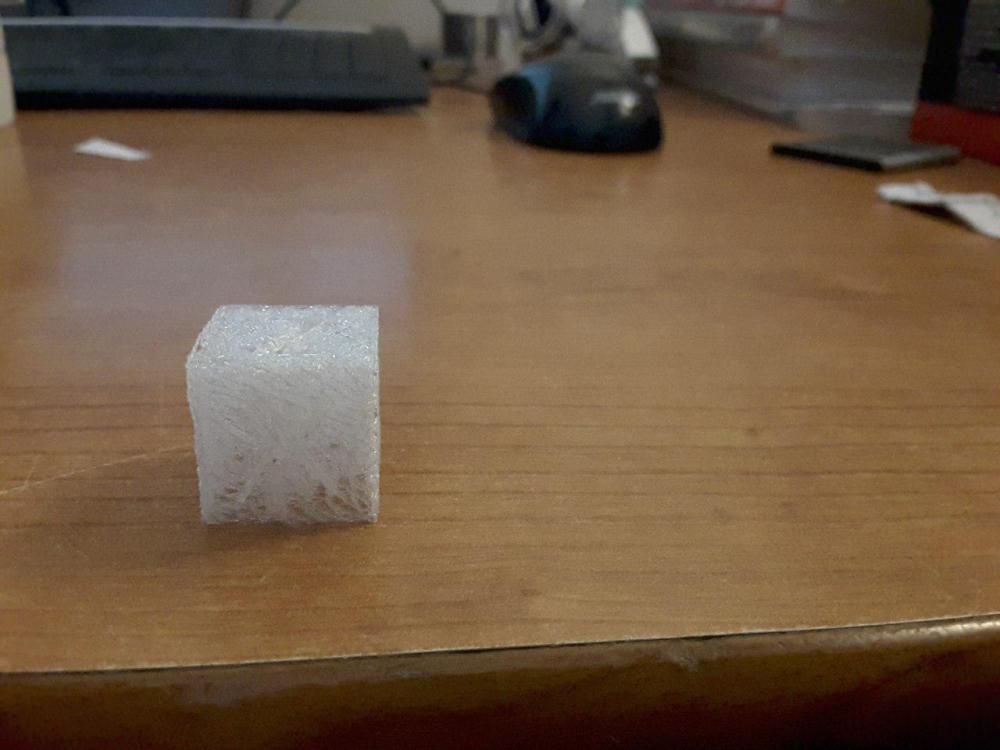

ho però ancora il problema del cubo che non viene stampato correttamente, i layer si sfilano e viene riprodotto con angoli obliqui e irregolari
