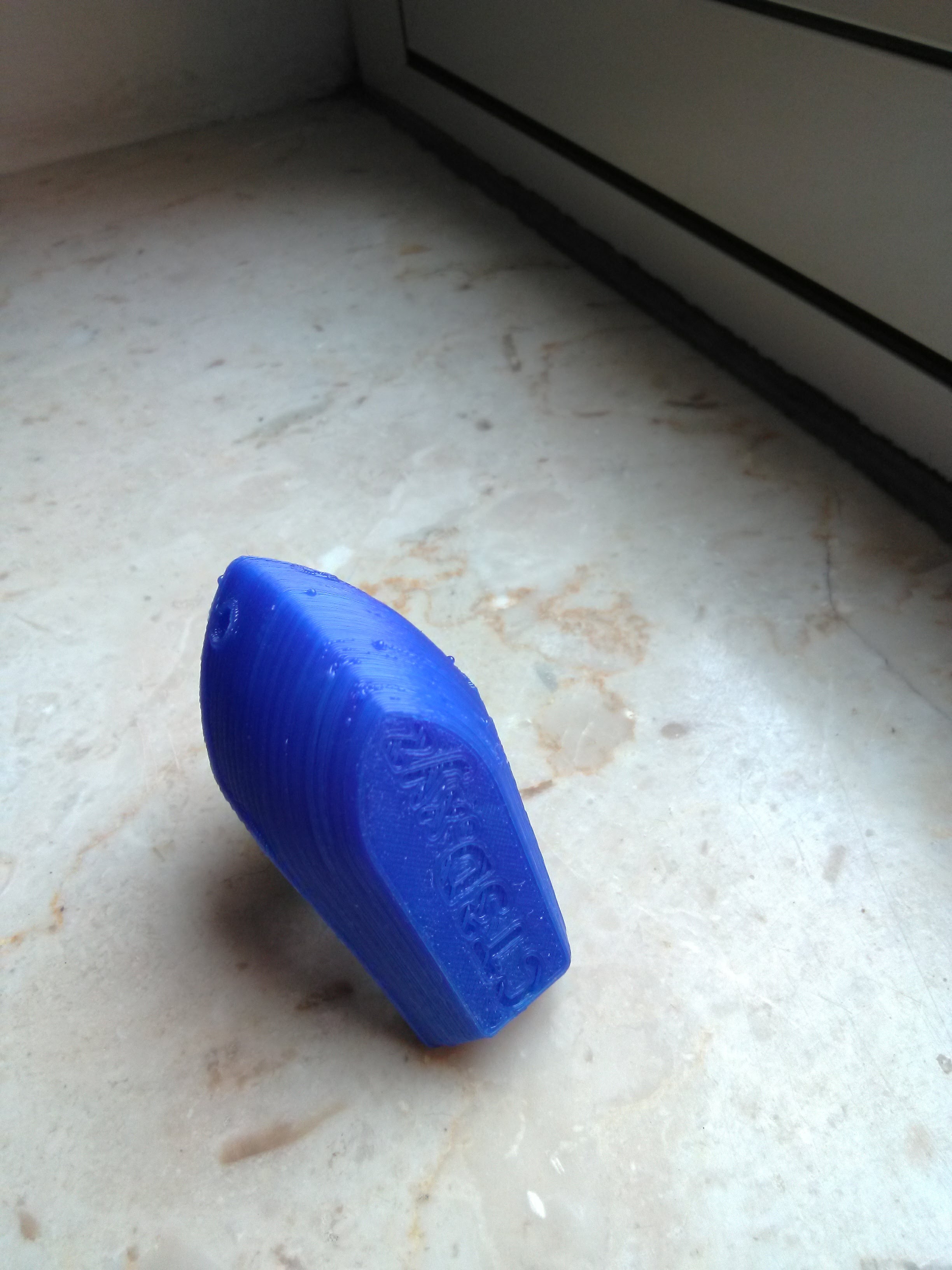

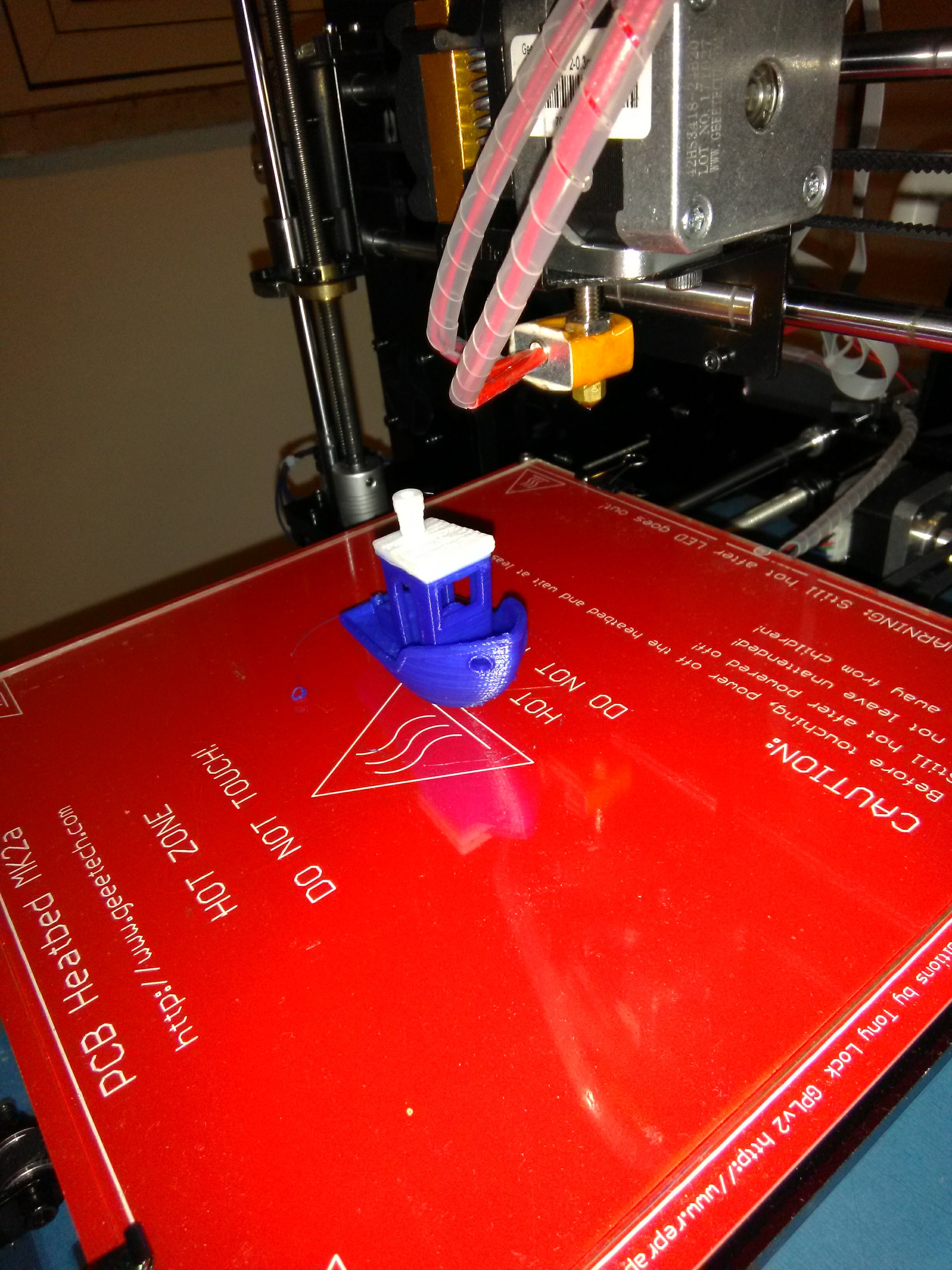

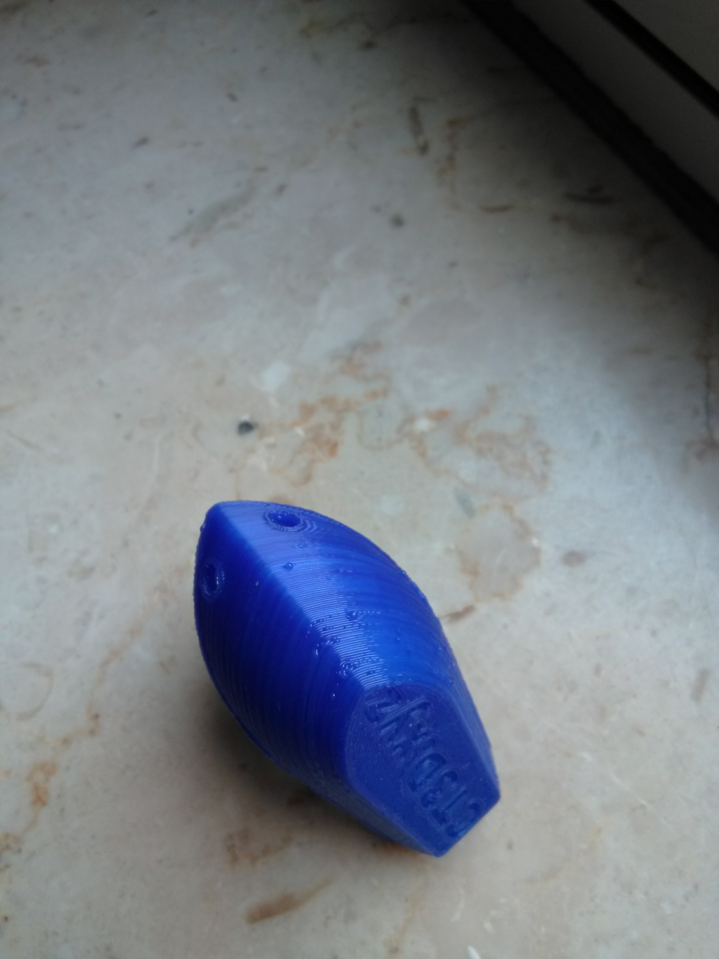

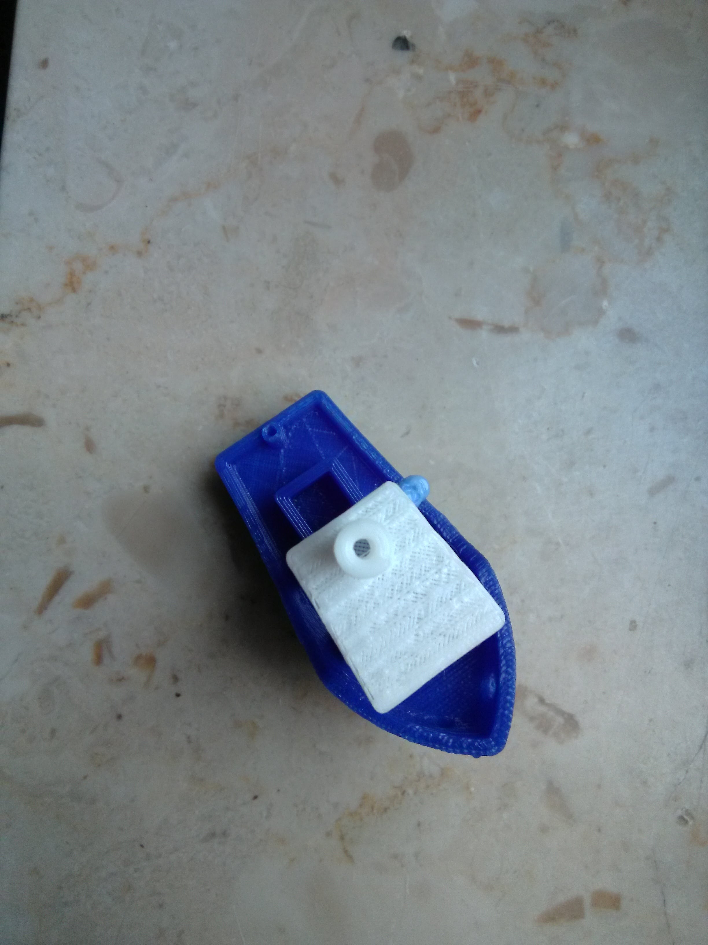

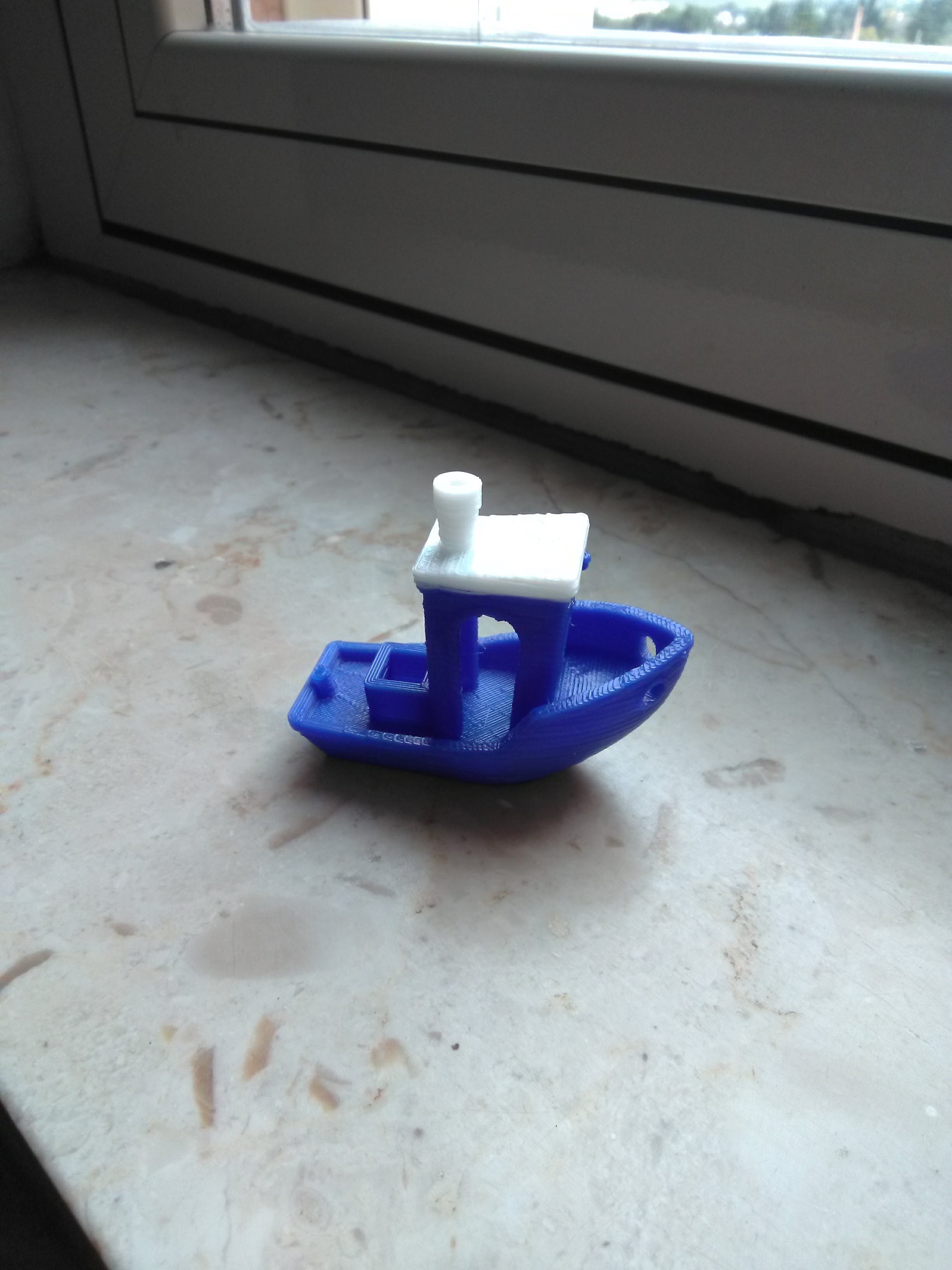

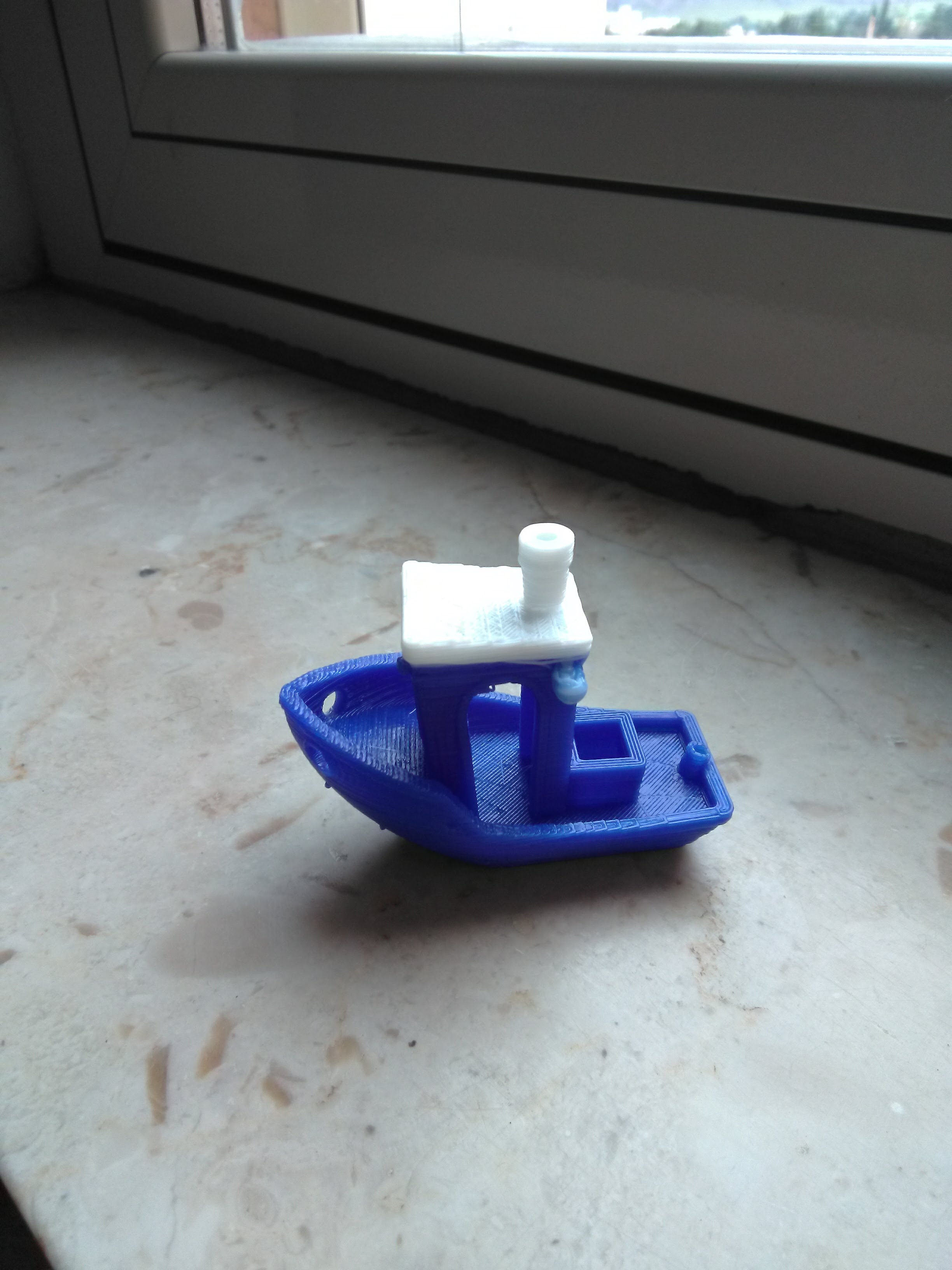

Ciao a tutti, ho fatto un'ulterioriore prova di stampa come stress test, con la classica barchetta presa da Thingiverse, tra l'altro sostituendo in corso d'opera il filamento blu fornito da Geeetech come campione, con quello bianco comprato insieme alla stampante.
A parte le piccole fuoriuscite a mò di bolle di materiale fuso sulle parti laterali alte (perché l'estrusore probabilmente non aveva tirato bene il nuovo filamento), la stampa mi risulta abbastanza buona, ci sono solo da segnalare delle altre piccole bolle che si notano sulla prua. Queste ultime erano comparse anche su precedenti stampe del filamento blu ma non le ho viste su quello nuovo bianco.
Se dovessero ripresentarsi, potrebbero dipendere dal flusso che invece che al 100% può essere regolato ad una percentuale minore (94-95%)?
Per il resto mi sembra che vada tutto bene (piano lavoro a 30° e estrusore a 190°), compreso anche il primo strato.
Si accettano ulteriori consigli, grazie.

Blob e Zits
Blobs-And-Zits.jpgDurante la stampa 3D, l'estrusore deve fermarsi costantemente e iniziare l'estrusione mentre si sposta su diverse porzioni della piattaforma di costruzione. La maggior parte degli estrusori sono molto bravi a produrre un'estrusione uniforme mentre sono in esecuzione, tuttavia, ogni volta che si spegne e riaccende l'estrusore, è possibile creare ulteriori variazioni. Ad esempio, se si guarda il guscio esterno della stampa 3D, si potrebbe notare un piccolo segno sulla superficie che rappresenta la posizione in cui l'estrusore ha iniziato a stampare quella sezione di plastica. L'estrusore ha dovuto iniziare a stampare il guscio esterno del modello 3D in quella posizione specifica, quindi alla fine è tornato in quella posizione quando è stata stampata l'intera shell. Questi segni sono comunemente chiamati blob o zits. Come puoi immaginare, è difficile unire due pezzi di plastica insieme senza lasciare alcun segno
https://www.simplify3d.com/support/print-quality-troubleshooting/#blobs-and-zits
Comunque hai il top con pochi layer
1 ora fa, Gigi dice:
Blob e Zits
Grazi, do un'occhiata all'articolo. Comunque sono più che soddisfatto del test, anche in funzione degli stampi in PLA e ABS che dovrò realizzare.
