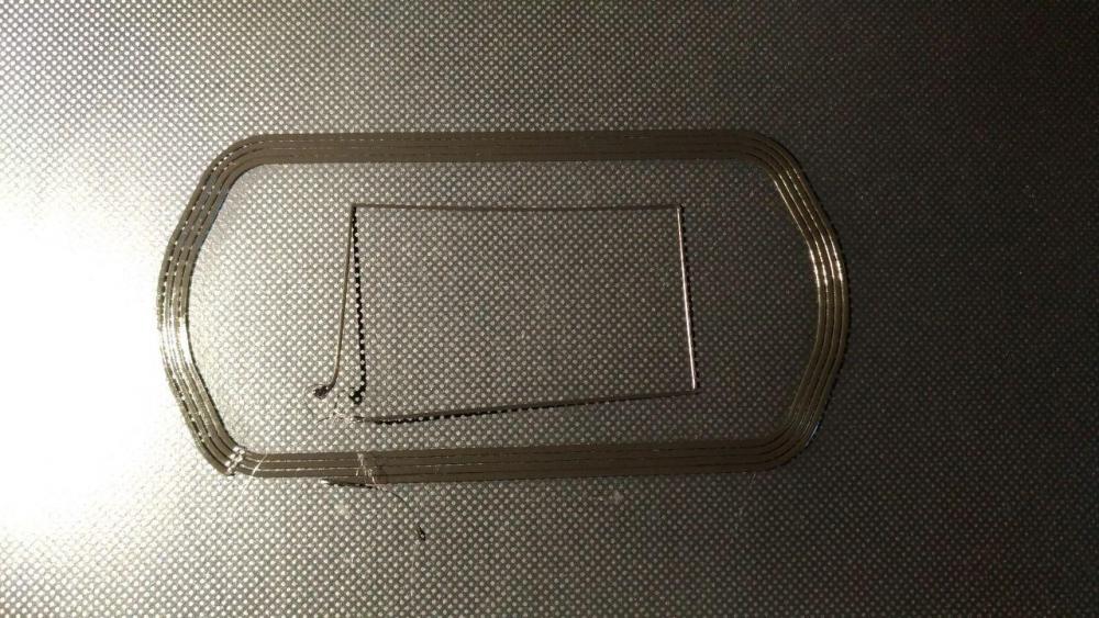

Ciao a tutti,
Ho da pochissimo la stessa stampante di AcesHigh ed anche il medesimo problema: il pla non si attacca all'Ultrabase!.
L'unica stampa completata è stata la copia di gufi, che però non sono stato più in grado di ripetere
Per non incasinarmi con i parametri ho mantenuto le temp del gufo, ossia 200/60. Ho solo provato ad aggiungere il brim e il raft (senza alcun risultatao)
Non entro in dettagli (ma ditemi se devo) poichè la situazione è IDENTICA a quella descritta in precedenza.
Leggendo i vari interventi speravo di arrivare alla fine e trovare "soluzione definitiva", ma purtroppo non ne vedo.
Ergo:
E' stato poi risolto il problema? Se SI come?
Hai rilevato differenze di altezza dell'estrusore posizionandolo in fondo a sinistra ispetto che a destra?
In pratica ho misurato le altezze degli elementi scorrevoli dell'asse z (differenza 0,02mm), ho verificato l'altezza del piano sia dal piano di lavoro che dal supporto in acrilico che lo supporta (differenze dell'ordine di 0,5mm), eppure l'altezza dell'estrusore in home (angolo anteriore sinistro) e di circa 1-1,5 mm, così per tutti gli altri angoli tranne il posteriore destro che risulta notevolmente maggiore, almeno il doppio (non sono riuscito a fare una misurazione accurata, oggi mi compro uno spessimetro).
A me sembra una cosa impossibile, essendo tutte le altre misure corrette: è come se scorrendo verso destra l'estrusore si alzasse!

Ho la stessa vostra stampante, con i filamenti Anycubic stampo a 200° con heatbed a 60°, si attacca bene. Quando non si attacca bene rifaccio la calibrazione del piano e tengo molto vicino l'estrusore in modo che non si sollevi il filamento mentre stende.
Non ho rilevato le misure così accuratamente come te ma essendo una DIY cinese con alcuni pezzi già un po' fallati nella scatola non me ne stupirei, il tutto rende la regolazione in inferno ma alla fine ci riesci.

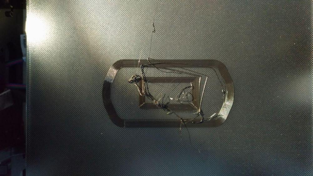

Nel frattempo a furia di tentativi (e fallimenti!) inizio a capire come funziona la cosa, ma ci sono ancora delle cose che devo perfezionare, come la temperatura, ad esempio, che devo impostare decisamente più alta del "dovuto" se voglio che rimanga attaccata al piatto.
Il Pla mi funziona bene sui 230 (che sono un pò tantini) con la base a 65/70
Ho anche un problema di temperatura nel senso che la base la segna corretta ( verificata con un termometro a sonda ed una ad infrarossi) mentre l'ugello è sballato di 10 gradi (ne segna 200 ma in realtà sono 190)

ma non penso che 10 gradi di errore siano un problema.... tutte queste stampanti hanno qualche tolleranza.....  invece è un po' strani che devi stare così alto per stampare PLA... di solito si può stampare a freddo o quasi... io mi porto a 40 gradi per più sicurezza ma a 7 gradi penso che inizia a fondere lui stesso....
