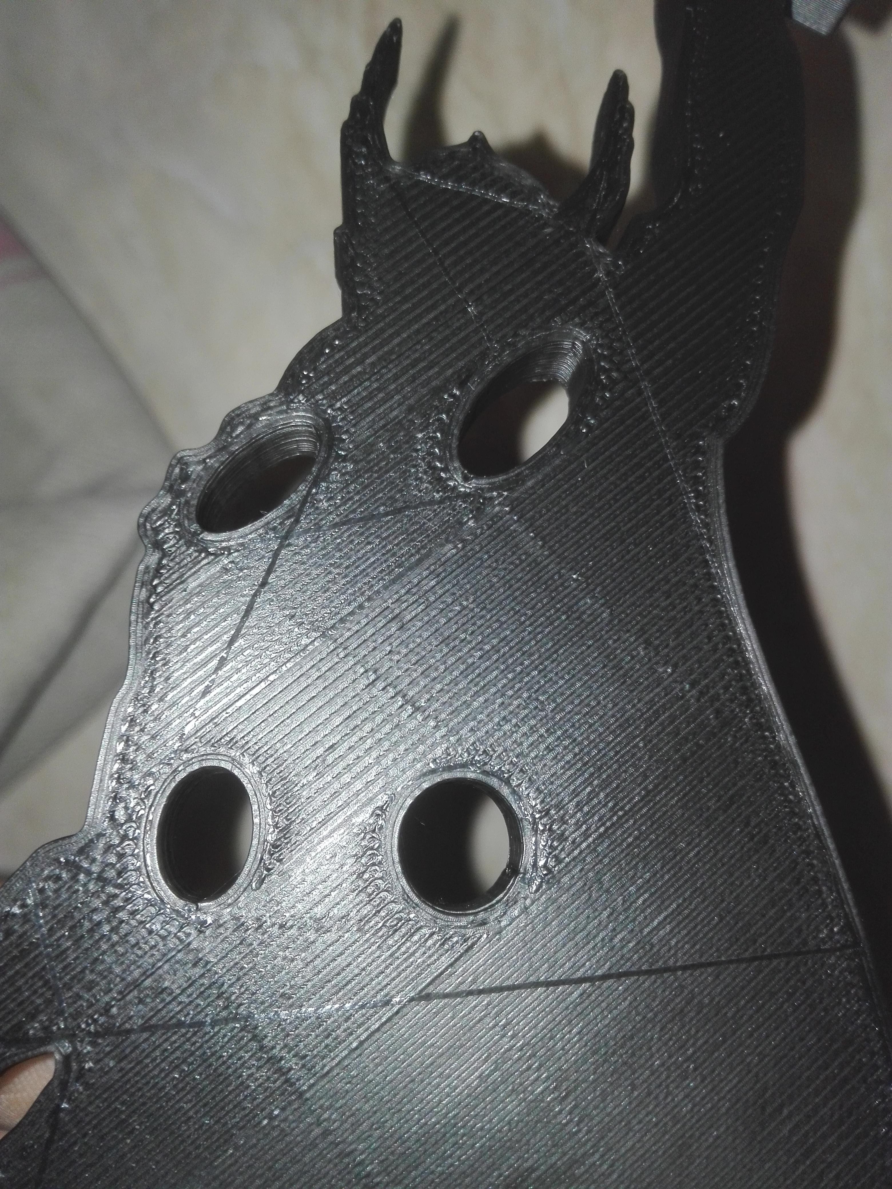

  1. Molto strano che si blocchi così, specialmente con lo 0,4 che non è molto incline ad intasarsi. Che materiale usi? PLA / ABS / Altro?

  3. In questo caso non è una questione di fusione ma di perdita di materiale Ho guardato la stampa passo passo e si vede proprio che l'ugello quando va da X a Y passando all'interno rilascia (o trascina?) materiale. Si vede bene sul primo strato quando ha fatto solo le pareti e vuole andare nel punto iniziale del riempimento, lo fa trascinandosi dietro materiale che poi copre ma ovviamente rimane visibile Quello che non capisco è perché invece altre volte non lo faccia, ritraendo correttamente

  5. Ciao a tutti, Ho un problema che non riesco a risolvere giocando con le impostazioni di Cura Praticamente quando l'ugello si muove all'interno dell'area di stampa perde materiale creando queste strisciate Ho provato un po' di impostazioni tra cui: - Aggiungere Z-Hop - Attivare il coasting - Aumentare la ritrazione Qualche consiglio?
