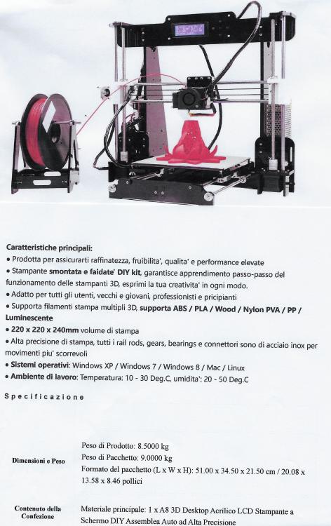

Mi hanno stampato il foglio con le caratteristiche (che allego) dicendomi che si trattava di un prodotto DIY e che il prezzo era di 260,00€ + IVA in kit oppure di 366,00€+IVA MONTATA.
Mi ha incuriosito un po' il fatto che non ci fossero riferimenti a marchi, ne sulla brochure ne tantomeno sulla stampante e quindi, tornato a casa mi sono affidato al caro Google, il quale mi ha fatto subito notare che una stampante del tutto uguale a quella (non solo nell'estetica, ma a parer mio anche nelle caratteristiche tecniche) costava in realtà molto di meno. Ecco la pagina a cui mi riferisco:
 https://www.ebay.it/itm/253313793264
Poi ho letto alcuni commenti (anche molto contrastanti) su questo modello: c'è chi dice che il montaggio è semplice e veloce e chi invece asserisce di aver patito le pene dell'inferno per assemblarla e tararla, c'è chi dice che la qualità di stampa è ottima e chi invece trova che ci siano dei giochi fastidiosi sull'asse Z con relativi problemi di Wobble , c'è chi assicura di aver avuto un'assistenza step by step da personale multilingua e chi invece asserisce che se si seguono le istruzioni contenute nella confezione non si riuscirà mai e che l'unica soluzione sono i tutorial su youtube, ecc ecc.

Ditemi voi, ai miei occhi la differenza più evidente è quella del logo ANYCUBIC. Che differenze ci sono? Perché si chiamano entrambe "Prusa i3"? Eppure i 175,00€ di differenza dovranno pur dire qualcosa!

Ti confesso che data l'ora non ho avuto voglia di leggere tutto il tuo post, perdonami
Inizio col spiegarti perchè sono tutte prusa i3 ( che sono stampanti cartesiane. in alternativa ci sono le delta)
Il motivo è che tutte queste stampanti derivano da un progetto open source del signor Joseph Prusa che è di fatto considerato quello che ha aperto questo settore alle stampanti economiche. (Le stampanti prodotte da Prusa , dette Prusa originali sono le migliori in assoluto ma costano il doppio delle altre e c'è una lista d'attesa di 3 mesi per averle)
Queste stampanti sono per il 90 % prodotte in cina da aziende che oramai sono dei colossi e producono migliaia di pezzi, Per diversificare l'offerta  (banale legge di mercato) propongono la stessa stampante identica con alcuni dettagli più buoni o più scarsi per giustificare le diverse fasce di prezzo,
Ti farà stupore sapere che la prusa i3 la trovi con i telai di ben 4 materiali , cartone (non metterti a ridere davvero di cartone) , compensato , acrilico e alluminio .
Non credo ci sia bisogno di spiegarti quale è la migliore e quale la peggiore. In egual modo gadget come il sensore di fine filo, l'autolivellamento (che è l'unica cosa comodo se funziona) e cosi via aumentano le comodità ed il prezzo.
Le stampanti che vendono intorno ai 200 euro oggi (arriva almeno all'acrilico) sono stampanti che per iniziare vanno bene, hanno in genere bisogno di qualche ritocco per migliorarne la praticità e l'affidabilità in buona parte auto stampato e qualche cosina comperata ma sempre per cifre abbordabili, poche decine di euro se proprio sei molto pretenzioso. Poi in genere una stampante da 300 è meglio di una da 200. Alcuni esempi sulle differenze, giunti dei motori in tubetto di gomma o in alluminio, cuscinetti migliori sugli assi , cinghie bloccate con una fascetta o con un blocco apposito  per citare le tre differenze più presenti
In genere ogni stampante può essere facilmente modificata. per esempio se vuoi trasformare una stampante in acriilico in una in alluminio lo puoi fare agilmente recuperando praticamente tutto (ma davvero tutto) dalla vecchia stampante tranne il telaio.
La precisione di stampa dichiarata (che è molto virtuale) è in genere molto simile in tutte perchè dipende dai passi degli step motor che sono più o meno tutti uguali dove poi è ridicolo che parlino di precisione di 0,011 millimetri quando poi sparano fuori un filamento nel migliore dei casi da 0.3 mm e di norma da 0.4
Infine il montaggio (le trovi  prezzi più alti anche montate) richiede 8 ore non perchè sia difficile ma perchè è proprio lungo ed i pezzi da assemblare sono davvero tanti . Tutto segnato molto bene e ottimi video su youtube che spiegano come fare.
Ps differenze veloci tra la prima stampante e la seconda
giunti motore in tubetto / giunti motore in alluminio
barre asse z da 5 mm / barre asse z da 8 mm
compensato / acrilico
cinghia bloccata con fascetta / cinghia bloccata con blocco
manca raffreddamenti pezzo / raffreddamento pezzo con ventola dedicata
alimentatore 80 watt / alimentatore non dichiarato ma sui 300 watt
devo continuare?
A tavolino la hictop è nettamente migliore, ha anche l'alimentazione a 24 volt che vuol dire meno problemi nel riscaldare il piatto e meno problemi di bruciatura dei connettori (che non è un evento raro). Unica cosa ha il piatto di stampa di 3 cm più piccolo ma comunque di dimensioni onorevoli.
