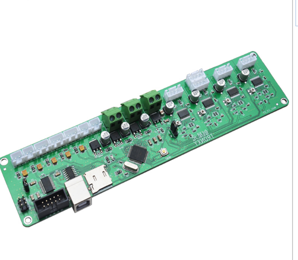

senza info è un po' difficile... immaginando che hai fatto tutto il possibile mi vien da dire controlla i fusibili sulla scheda
e immagino che l'hai provata con il tester mettendo i puntali sulle viti del morsetto sulla scheda e magari hai guardato se c'è continuità dalla saldatura del morsetto alla vite...
perdonami... ma stai continuando a non dare info e a fare una domanda diretta che nessuno può risponderti, se è il mosfet ad essere bruciato certo che risolvi il problema ma, è davvero bruciato? se è bruciato si è bruciato perchè è fallato di fabbrica o qualche componente a monte non lavora come dovrebbe? è bruciato solo quello o anche qualche altro componente?
come vedi di possibilità ce ne sono varie non ti si puo' rispondere con certezza.
se hai già controllato le piste e che non ci siano falsi contatti o saldature "fredde" e ti vuoi levare il dubbio se è il mosfet o meno con molta attenzione dissaldalo e controllalo con un tester, se non sai come fare qua si vede come dovrebbe lavorare
intervento veloce se il mosfet va in corto il piatto resta caldo in eterno. Essendo i circuiti degli estrusori perfettamente identici puoi anche confrontare velocemente i valori resistivi con gli altri mosfet (degli estrusori) anche senza dissaldarli facendo anche l'inversione del puntale del tester. Questa non è una prova che da certezza la 100 % del fatto che sia sano, la certezza la hai solo (a parte che quando funziona :grin:) a componente dissaldato ma comunque becca il 99% dei componenti difettosi. Per i fusibili ha ragione @Marco-67 in quanto sono in genere sono due ed uno protegge il piatto e l'altro gli estrusori e quindi controllarli è indispensabile.
