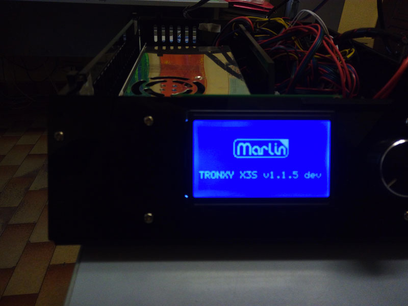

Ho acquistato la stampante 3D Tronxy X3S. Premetto che è la mia prima stampante 3D quindi tutte le esperienze che stò maturando sono spesso a me sconosciute.
Piccole difficoltà per l'assemblaggio perchà di questo modello non ho trovato in rete le istruzioni di montaggio.
Dopo avere assemblato il tutto , azzerato i micro di finecorsa Z , tensioni cinghie ecc. ho dato energia all'alimentatore!!
E' partito tutto bene salvo il motore dell'estrusore poi risolto per un blocco software dovuto alla mancanza di temperatura dell'estrusore.
Mi appresto a far stampare un pezzo demo per testare il tutto dopo aver settato le varie tabelle del software Repetirer.
Estrusore e tavola dopo aver raggiunto la temperatura impostata fanno iniziare la stampa da software ma la macchina non si muove.....
Dopo l'ennesimo tentativo rinuncio...

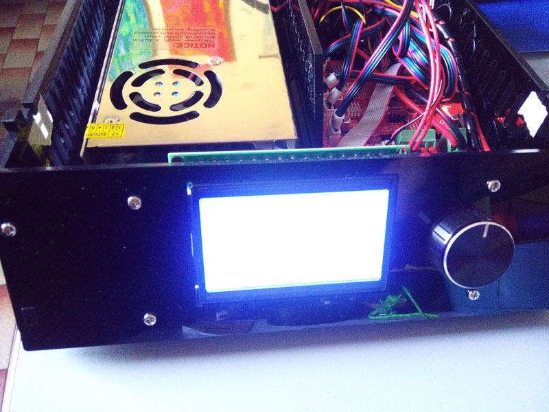

Il giorno dopo ho riavvio il tutto e con mia sorpresa noto che il display della stampante mostra una finestra bianca reticolata bordata dallo sfondo Blu ma nessuna scritta e non funziona più nulla.... Anche da Pc connesso con Usb i comandi non funzionano.
Qualcuno può aiutarmi?
Grazie

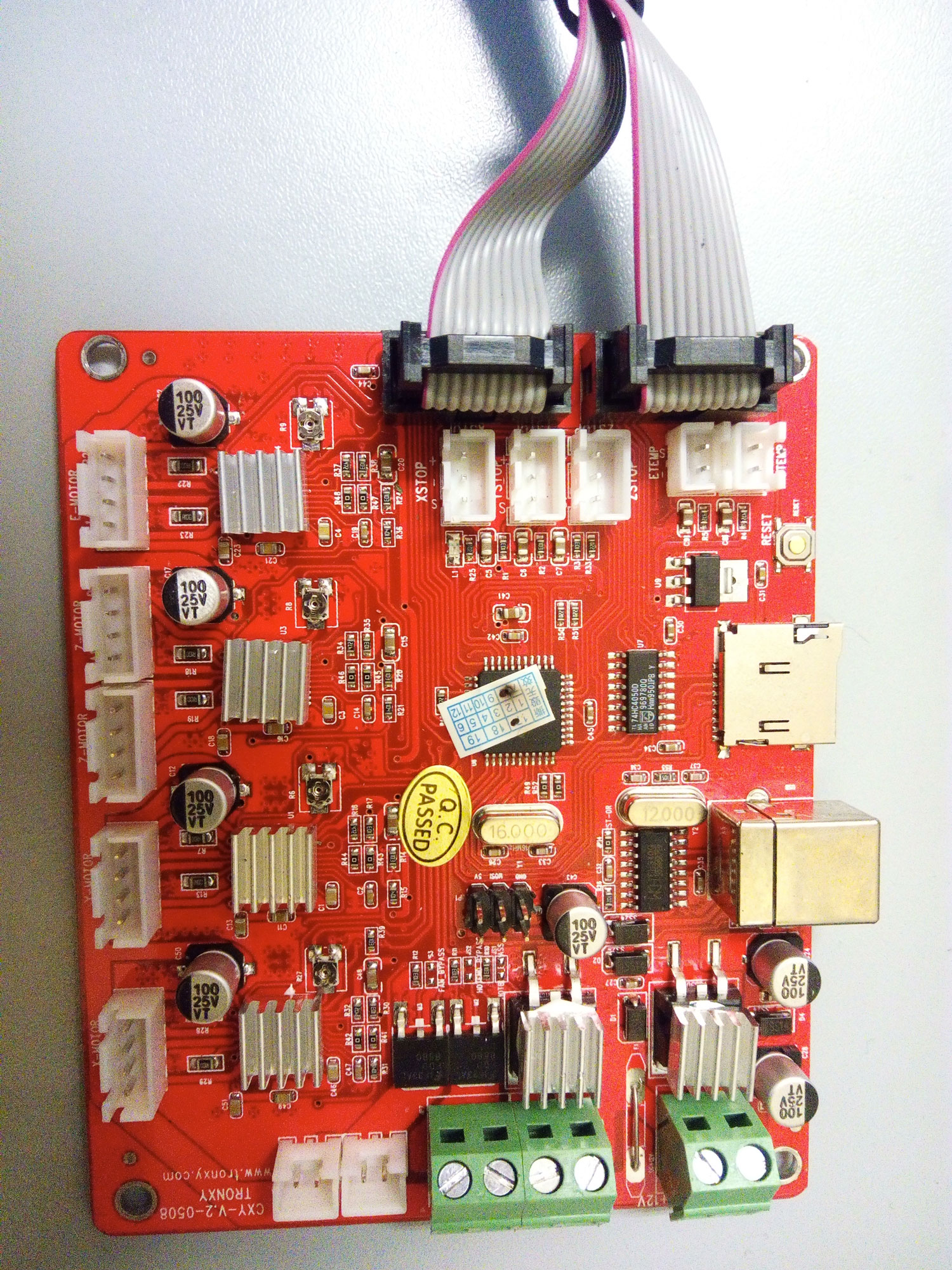

Se la stampante è nuova per prima cosa ti consiglierei di contattare il venditore descrivendogli il problema.
In alternativa devi vedere se la stampante (o meglio l'elettronica) colloquia con arduino (in genere bisogna usare la versione 1.0.6 di Arduino impostando come processore atmega2560) e nel caso provare a riinserire il firmware nella stampante.
Io in internet non sono riuscito a trovarlo, è possibile che sia indicato nelle istruzioni di  montaggio o puoi chiedere sempre al fornitore.
Altra cosa che puoi fare dato che è abbastanza difficile che queste schede si guastino è provare a smontare l'elettronica, controllare a vista che non ci siano residui di lavorazione metallici sulla scheda (sbavature, piccoli pezzi di filo, gocce di stagno) , eventualmente puoi usare un pennello non troppo morbido o uno spazzolino da denti ma senza esagerare con la forza e una volta ripulito provare a rimontare il tutto.
Si il punto nero che si vede nella etichetta di garanzia è sinonimo di processore bruciato, temo non ci sia proprio niente da fare

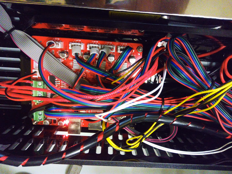

Un incidente del genere può succedere solo se arriva molta tensione su un ingresso (per esempio 12 volt) quindi verifica bene che non ci siano contatti tra i fili degli end stop, dei sensori termici (molto più probabili) e i fili di alimentazione come per esempio i fili del riscaldamento estrusori e piatto o rischi di bruciare una eventuale scheda nuova..
Grazie Alep , molto strano perchè i cavi girano abbastanza puliti senza particolari interferenze.

Ho assemblato il kit Arduino compatibile e Ramps1,4 con i drive e connettore al display. eliminate molte spinette in plastica per problemi di ingombro e fatto uso di termoretraibile per isolare le stesse.
Installato il software Arduino connesso alla porta corretta e dopo aver cercato in rete il firmware Marlin  per la X3S... ho provato ad installarlo ... errore .. cambiato firmware installato ma il display non funziona.. forse anche qualcosa d'altro ma chissa!!
