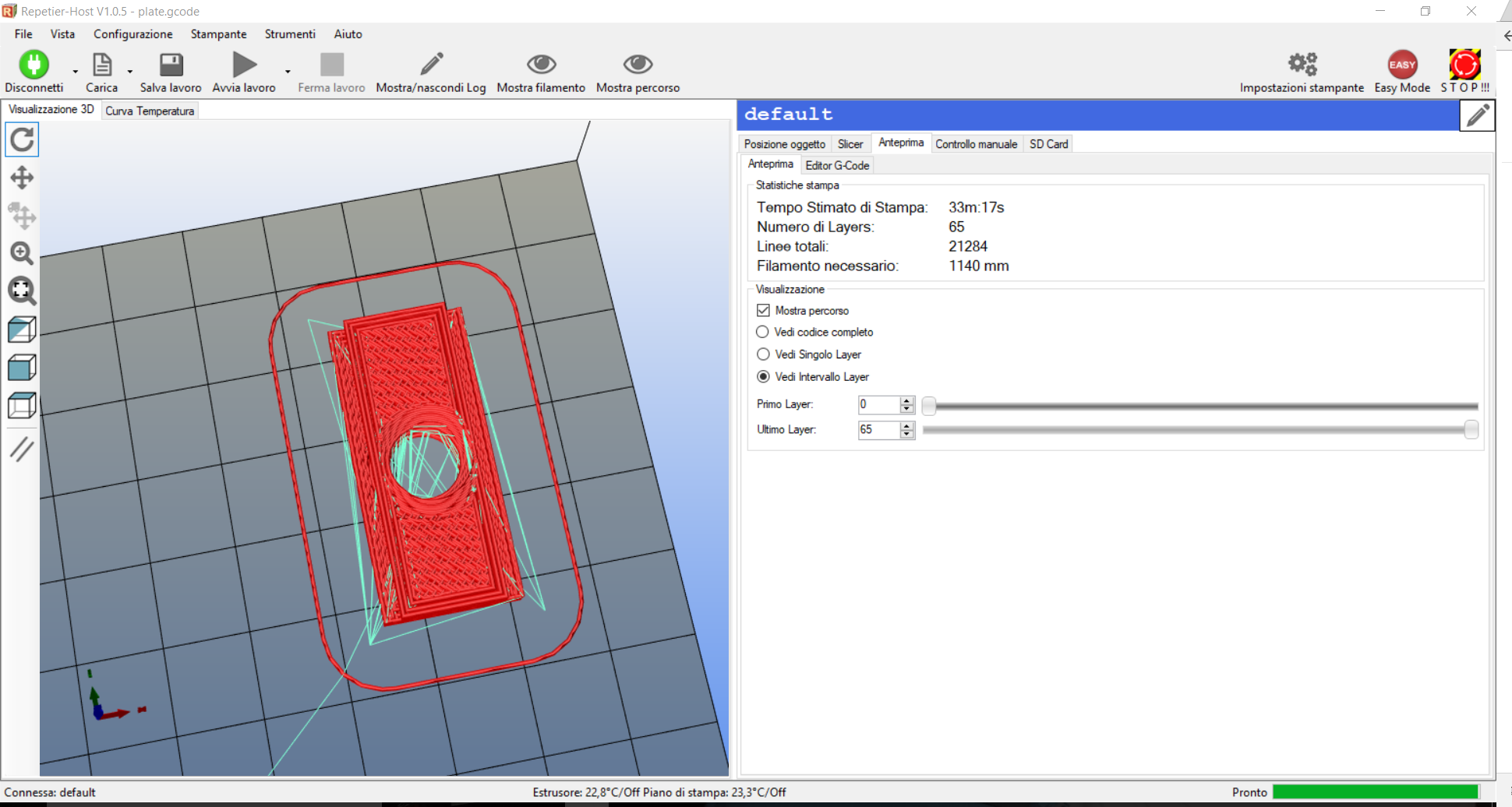

Ciao a tutti,
sono un neofita della stampa 3d. ho preso da poco una Anet A8 ed utilizzo come Slicer il programma Repetier Host V1.0.5 che però ho scoperto che supportava una versione Slic3r molto attempata. Adesso ho scaricato la versione 1.3.0 ma non si collega direttamente a Repetier. ho aggirato lavarando autonomamente su Slic3r e genero il g-code poi lo importo in Repetier.
Vengo alla domanda: sto stampando un upgrade, il tendicinghia per l'asse Y. Come faccio a risolvere il problema di non far passare l'estrusore attraverso il foro della filettura? (v. file allegato)
ho selezionato l'opzione "Avoid crossing perimeter" ma non sembra mi sia d'aiuto.

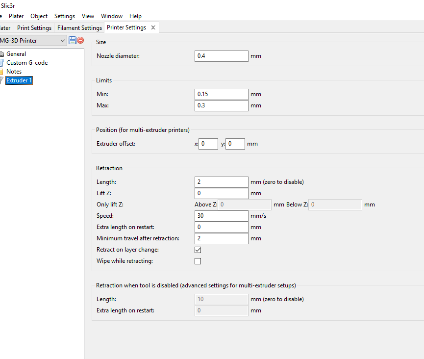

ho pensato alla "Retraction", in allegato le impostazioni... ma niente!

Il fatto che l'estrusore passi sopra i fori è normale e non è evitabile, Però questo passaggio non dovrebbe creare problemi perché in questi passaggi il filamento non solo non avanza ma viene anche leggermente ritirato indietro (la retraction appunto), A volte succede che la forza di gravità vince lo stesso ed il filamento un pochino trafila, ma sono fili sottili facilmente rimuovibili anche a mano,
Se i fili fossero troppi è possibile sia che stai utilizzando una temperatura di stampa troppo alta o che ci sia qualche problema nell'estrusore.
Pensare di intervenire a mano sul codice (gcode) per evitare questo effetto è pura follia. Sarebbe più semplice riscriversi un proprio slicer (anche questa pura follia ma contrariamente all'altra sarebbe praticabile)
intendi che non vorresti che passi dal foro perchè ti lascia i filamenti nello spostamento?
se è quello si dovresti regolare la ritrazione ma i fili che lascia non son nulla si levano in un attimo.
PS considera che la mia monta uno 0.3 e ho 4 di ritrazione, velocità 40, extra length 2, e 1.5 su minimum travel e già che ci sei prova ad alza re la velocità in rapido... comunque me li lascia lo stesso, con Cura quasi nulla
grazie mille a entrambi. Ho cambiato impostazioni allineandomi ai numeri di Marco-67 e i risultati sono estremamente incoraggianti: la filettatura funziona. ho ancora un problema di schiacciamento dei layer ma ho visto che dovrebbe essere legato alla velocità che forse è troppo troppo bassa (ho stampato a 30mm/s ma la retraction nono stante la velocità bassa funziona perfettamente sul foro centrale).

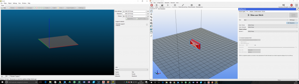

Inoltre da Repetier, Slicer, Slic3r opzione Manager puoi indicare dove sta il nuovo Slic3r ed utilizzarlo. Il percorso dei dati lo puoi lasciare vuoto.
Il primo problema era una questione di temperatura... risolto... o quasi. Il test del cubo già fatto e superato.
il problema di repetier è che il programma me lo apre perchè il file .exe l'ho messo con tutta la cartella nel percorso  di default ma non mi carica l'oggetto che ho caricato in Repetier. quindi lavoro sempre con il file g code, che, a dir la verità, come modus operandi non mi dispiace tanto, perchè se una stampa è corretta nel file g-code sono già salvate tutte le impostazioni.
