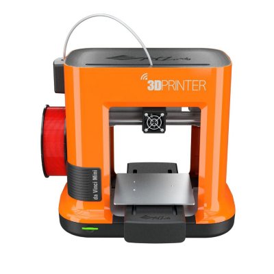

Ciao a tutti sono nuovo del forum.Spero che mi possiate aiutare. Mentre stampavo si è spezzato il filo di pla.Ho messo in pausa la xyz davinci mini w.E ho caricato il filo.
Il filo si e caricato insieme al filo spezzato che era nel tubicino.Ora la stampante ha finito la stampa, ma non eroroga piu pla.La temperatura è normale ma a mio avviso è come se si fosse creato un tappo all'interno o una cosa del genere.Faccio il test della furiscita del pla, ma non esce nulla inoltre la bobbina carica un pò ma poi e come se trovasse un blocco nell'estrusore.Cosa posso fare sono disperato .Aiutatemi Grazie.:confounded:

Ciao grazie per la tua risposta ho provato a togliere il tubo di gomma che collega il pla all'uggello (ovvero la cannucola dove si infila il filo) ma non riesco a toglierla è come se si fosse incastrata o fusa dentro.Che posso fare.Questa è la mia stampante https://images.samsclubresources.com/is/image/samsclub/0084071010500_A?$img_size_380x380$

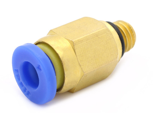

Non conosco direttamente la tua stampante ma i sistemi costruttivi in genere sono identici, Il tubo che chiami di gomma è di ptfe ed è bloccato agli estremi e quindi anche sull'estrusore con connettore per aria compressa, puoi tirare quanto vuoi che non verrà mai, Se abbassi l'estrusore quel tanto da vedere dove il tubetto in ptfe entra nell'estrusore vedrai che c'è una ghiera di solito di colore blu, se premi quella verso il basso e tiri il tubetto nel senso opposto viene libero.
Ti allego la foto di uno di questi connettori.
