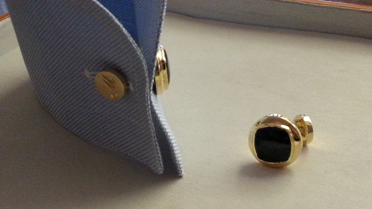

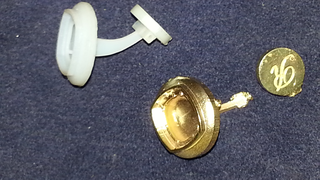

per la fondibilita' della resina della dws avevo fatto fare delle prove ad un amico con risultati disastrosi   poi ho fatto molte prove io con la mia attrezzatura che non usavo da 15 anni e tutto e' filato liscio fusioni perfette ho anche fatto una prova a modo mio come facevo con la cera ed e' venuta bene.
prima della resina della dws ho provato altre resine di altre aziende fatte con altre stampanti e debbo dire che questa che uso della dws e' a mio giudizio la migliore se qualcuno a difficolta' a fondere la resina dws dc-500 che io uso, posso dargli i miei parametri di gesso e riscaldamento forno

usa un forno ventilato per migliorare la dissolvenza della resina e se il forno ventilato come me che non lo avevo, te lo fai, prendi un tubetto di metallo io sono andato in uno sfascio mi hanno dato un pezzetto di tubetto dell' impianto dei freni di un auto e con un tubetto di gomma siliconata che ho preso in una rivendita di pesci insieme al motorino per l'ossigeno delle vasche pagando il tutto circa 15 €   lo inserisci dentro al forno se possibile alla base in piano facendo attenzione a dove sono le resistenze; io ho fatto un piccolo scasso sul portello del forno e quando inserisco i cilindri lo metto
con  me ha funzionato, ho fatto tutto cosi' circa 10 prove di fusione con una fionda semplice ed ho seguito le regole classiche che seguivo quando fondevo la cera,  non ho mai sbagliato una fusione ed ho verificato quello che andavo cercando

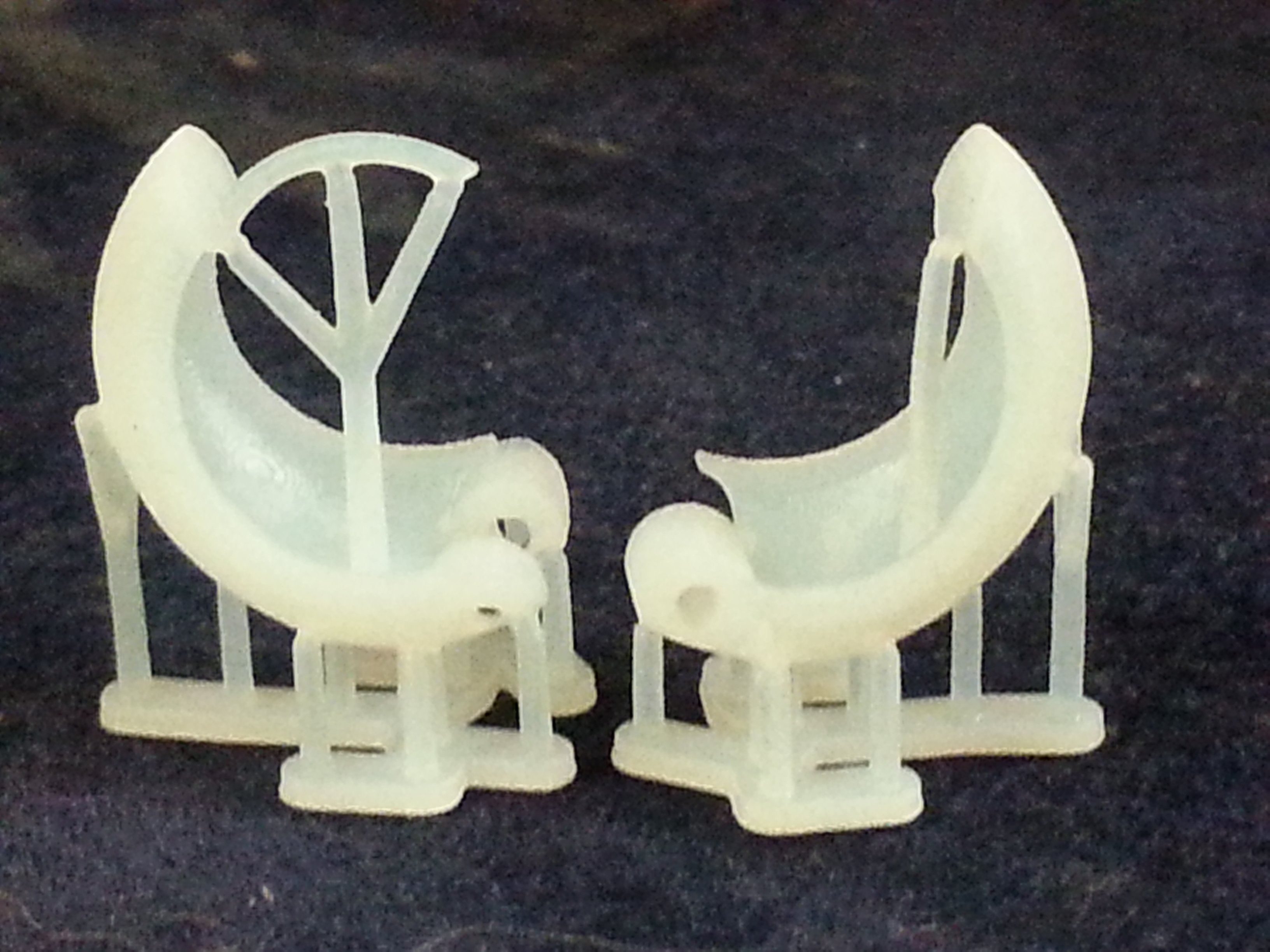

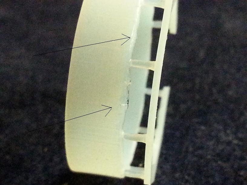

ho un problema con il primo layer dopo i supporti sulle superfici piane, non e' mai regolare
come l'ultimo che e' perfetto qualcuna sa come risolvere questo problema?

ho gia' fatto delle prove per la distanza e non ho risolto e' un po' meglio ma stesso difetto anche con i supporti piu' grandi da dws mi hanno detto di mettere i modelli leggermente inclinati e cosi' avevo gia' provato e funziona, pero' se voglio sfruttare l'ultimo lalyer che  e' a specchio su una superficie in piano dove magari ho delle incisioni non posso farlo.
Come ho letto qui in un altra discussione il problema potrebbe essere lo 0 della macchina, ci stavo pensando proprio ieri non solo lo 0 ma anche il fatto che il piattello che scende non sia perfettamente in piano, pertanto ho deciso di rifare lo 0 a modo mio e non come consigliato dalla dws, penso che il  metodo  a cui ho pensato sia piu' preciso, faro' delle prove e vedremo se risolvo

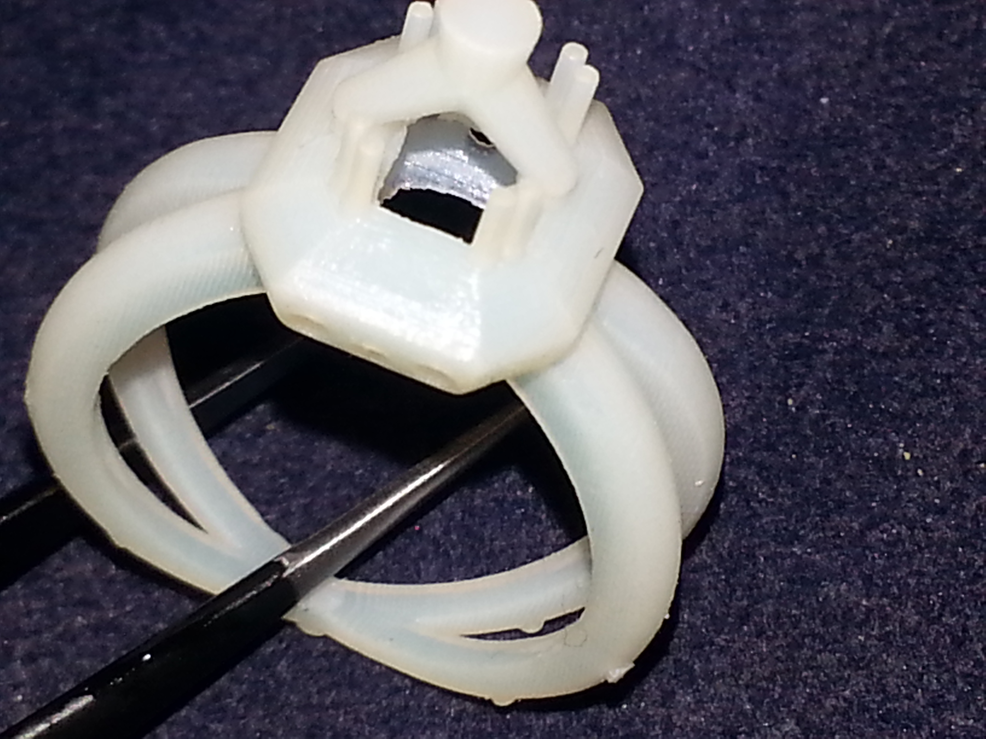

allego alcuni file, purtroppo credo di avere un problema di backfocus con la fotocamera e non sono riuscito a mettere ben a fuoco quello che volevo. Comunque quelli neri sono con la resina black ( non calcinabile), quelli blu invece sono calcinabili, la più scura è la V1 e la più chiara è la V2 ( più recente e dal miglior dettaglio - almeno così dicono). Tutto stampato a 50micron. Ovviamente ho cercato di mettere in risalto le superfici con una foto a luce radente. Da considerare anche che le resine in alcuni punti sono un po' sporche e che i colori scuri accentuano di molto la visibilità dei difetti. Ho avuto modo di paragonare questi pezzi ad altri fatti con una DWS 028, ben più costosa, e le differenze non sono così nette come si potrebbe pensare.. attendo pareri, riscontri e confronti. Grazie e buon lavoro a tutti.

credo che la diffrenza sia nei dettagli piu' piccoli io a volte in alcuni pezzi passo direttamente alla lucidatura spazzola e moscione, ho fatto degli orecchini a scattino e le giunzioni erano perfette anche le tue mi sembrano abbastanza buone pero' si dovrebbe fare una prova con lo stesso pezzo su due stampe differenti
il problema del 1° layer dopo i supporti ho visto dalle tue foto che e' simile al mio credo quindi che sia un difetto tipico
l' ho riscontrato lo stesso anche mettendo perfettamente in piano lo 0 della macchina

Ma guarda in realtà il problema di cui parli ( del primo layer) sulle resine mie non mi sembra esserci,  e quando mi sono capitati collassi o crolli vari è sempre stato da imputare ad una mancata alimentazione del punto critico. Onestamente devo dire che nel passaggio da DLP ad SLA ho notato un miglioramento in questo senso, la DLP è più sensibile alla qualità dello slicing.
