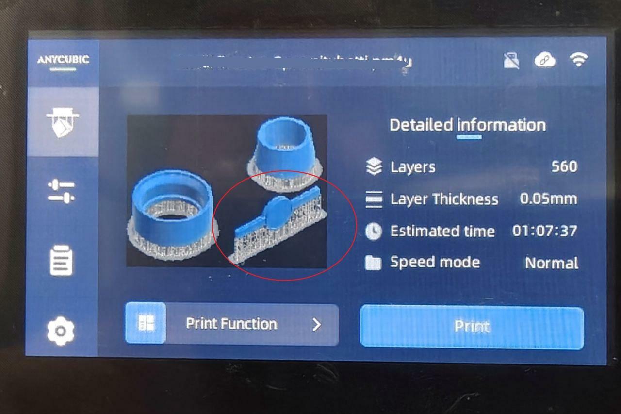

Nell'immagine prt.1 allegata si vede un esempio di stampa di tre oggetti fotografato direttamente sul monitor della stampante: l'oggetto cerchiato in rosso non viene stampato.

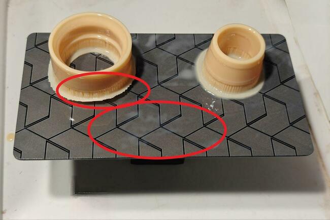

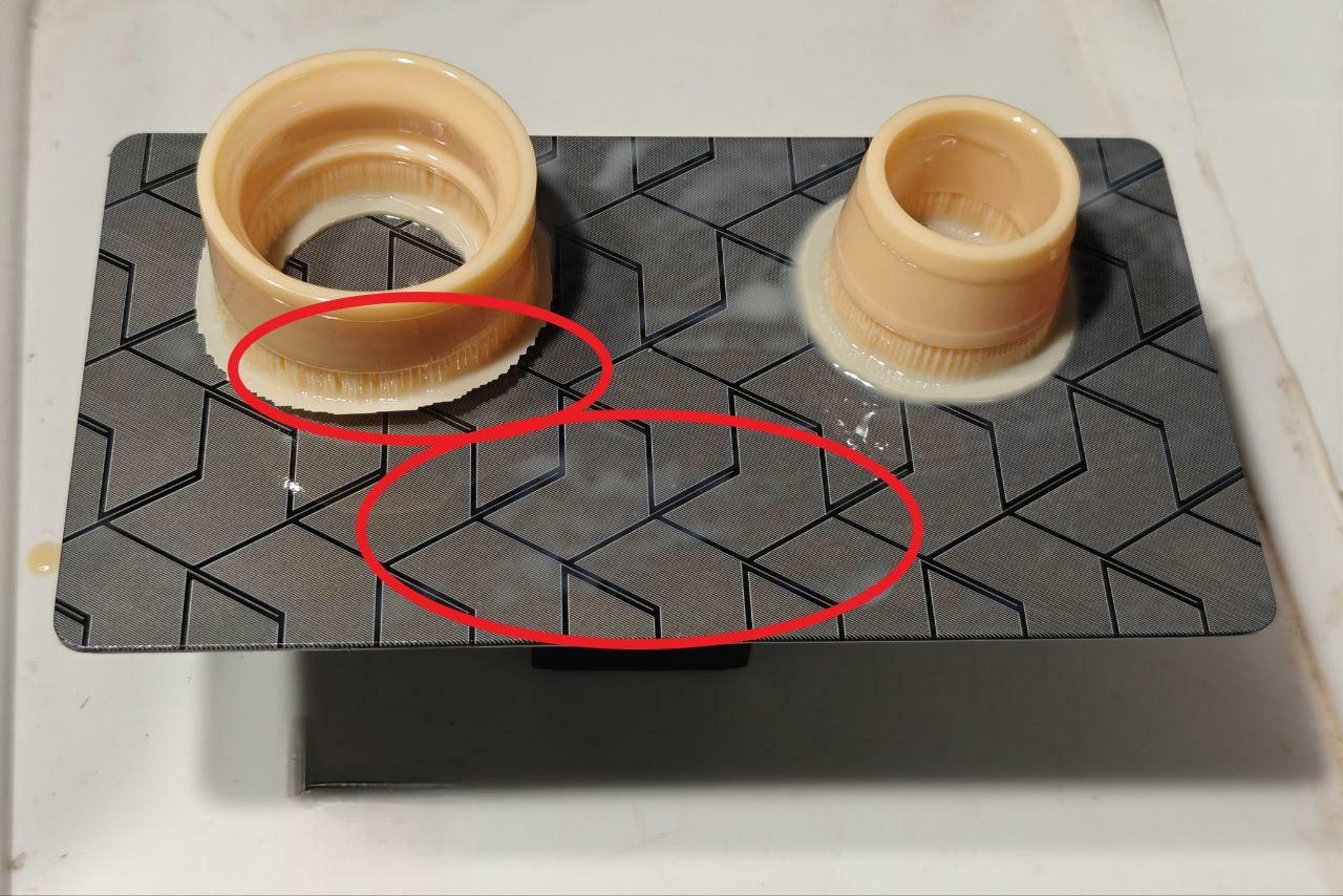

L'immagine prt.2 mostra la piastra di costruzione a fine stampa e cerchiata in rosso l'area dove avrebbe dovuto esserci l'oggetto da stampare e che invece manca; in quest'ultima immagine ho anche evidenziato con un secondo cerchio rosso il bordo dei supporti di uno dei due altri oggetti, che come si vede è sollevato dalla piastra.
