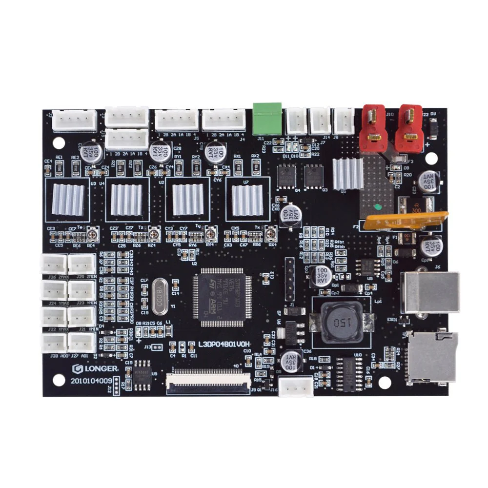

pietrocx Inviato 12 Novembre 2025 Autore Inviato 12 Novembre 2025 3 minuti fa, Killrob ha scritto: sulla scheda c'è scritto proprio LK1 Longer? Cita
Killrob Inviato 12 Novembre 2025 Inviato 12 Novembre 2025 e dove sta il componente guasto? ho trovato una foto un po' più definita... ma non si legge nulla lo stesso e comunque si è un diodo https://www.longer3d.com/cdn/shop/files/mainboard-of-longer-lk1lk4u20u20-plusu30-510822.jpg?v=1719798260&width=1600 Cita
eaman Inviato 12 Novembre 2025 Inviato 12 Novembre 2025 Dalla posizione e sigla potrebbe essere un diodo, hai provato con un tester? Oppure toglilo proprio e fai un ponte diretto. Cita
pietrocx Inviato 12 Novembre 2025 Autore Inviato 12 Novembre 2025 1 ora fa, eaman ha scritto: Dalla posizione e sigla potrebbe essere un diodo, hai provato con un tester? Oppure toglilo proprio e fai un ponte diretto. non si rischia di bruciare tutto? Cita
eaman Inviato 12 Novembre 2025 Inviato 12 Novembre 2025 23 minuti fa, pietrocx ha scritto: non si rischia di bruciare tutto? Be' dipende, in che situazione sei ora e cosa ci va' attaccato a quelle 2 prese su cui lavora il diodo? Cita
