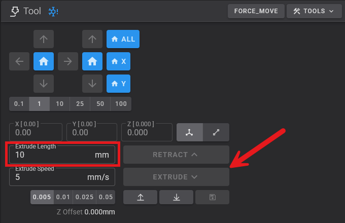

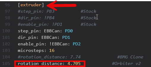

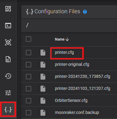

dnasini Inviato 18 Ottobre 2025 Inviato 18 Ottobre 2025 40 minuti fa, Sandrin ha scritto: farmi un piano passo passo, anche perchè non so che istruzioni usare e dove metterle le istrusioni gcode le trovi qui mente la documentazione di Klipper la trovi qui. Premesso che la tua stampante nn la conosco, le istruzioni per la calibrazione te le ho gia' fornite. Per quanto riguarda il come dare i comandi, tutto sta da come tu interagisci con la tua stampante, se via browser o via display direttamente dalla stampante. Nel primo caso, se ti colleghi via browser, a seconda del frontend che hai installato (Mainsail o Fluidd) potresti avere interfacce differenti. Io ho Fluidd e quando mi collego via http all'indirizzo IP della mia stampante, nel main screen ho la sezione Tool che mi permette di interagire con l'estrusore dopo aver preriscaldato l'hotend, nel riquadro rosso inserisci 200 e premi il tasto extrude x estrudere i tui 200mm di filamento una volta calcolato il nuovo valore di step/mm, dalla barra di sinistra (Fluidd) selezioni l'icona con le parentesi graffe e poi apri il file printer.cfg Qui cerchi la sezione extruder e recuperi il valore attuale degli step/mm (in Klipper si chiama rotation distance) a questo punto, segui le istruzioni che gia' ti ho fornito per la misurazione e applichi con i valori trovati la formula qui di seguito 58 minuti fa, Sandrin ha scritto: una birra, grande ovviamente, basta? Facciamo che siamo a posto cosi' 🙂 se devi arrivare dove abito io, la tua preoccupazione nn sara' offrire la birra grande 🤣 1 Cita

Sandrin Inviato 19 Ottobre 2025 Autore Inviato 19 Ottobre 2025 16 ore fa, dnasini ha scritto: le istrusioni gcode le trovi qui mente la documentazione di Klipper la trovi qui. Premesso che la tua stampante nn la conosco, le istruzioni per la calibrazione te le ho gia' fornite. Per quanto riguarda il come dare i comandi, tutto sta da come tu interagisci con la tua stampante, se via browser o via display direttamente dalla stampante. Nel primo caso, se ti colleghi via browser, a seconda del frontend che hai installato (Mainsail o Fluidd) potresti avere interfacce differenti. Io ho Fluidd e quando mi collego via http all'indirizzo IP della mia stampante, nel main screen ho la sezione Tool che mi permette di interagire con l'estrusore dopo aver preriscaldato l'hotend, nel riquadro rosso inserisci 200 e premi il tasto extrude x estrudere i tui 200mm di filamento una volta calcolato il nuovo valore di step/mm, dalla barra di sinistra (Fluidd) selezioni l'icona con le parentesi graffe e poi apri il file printer.cfg Qui cerchi la sezione extruder e recuperi il valore attuale degli step/mm (in Klipper si chiama rotation distance) a questo punto, segui le istruzioni che gia' ti ho fornito per la misurazione e applichi con i valori trovati la formula qui di seguito Facciamo che siamo a posto cosi' 🙂 se devi arrivare dove abito io, la tua preoccupazione nn sara' offrire la birra grande 🤣 1: non so come ringraziarti 2: fammi sapere se abitiamo vicini , io trieste 3: ci rpovo e ti faccio sapere 4: se ci riesco, e non è detto ahahaha, oltre a birra... pizza Cita

dnasini Inviato 20 Ottobre 2025 Inviato 20 Ottobre 2025 4 ore fa, Sandrin ha scritto: comunque non ci sono ancora riuscito. mi da code unkwon M503 sul terminale di Fluidd... son disperato, 1 perchè non ci riesco 2 p3rchè sono proprio imbranato ma scusa, ti ho girato lo screenshot di Fluidd con la sezione tool, xche' usi la riga di comando? Cita

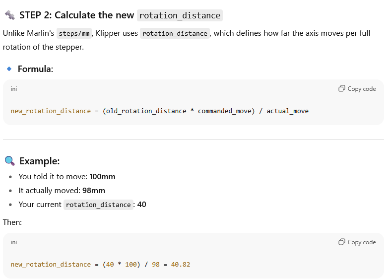

Sandrin Inviato 20 Ottobre 2025 Autore Inviato 20 Ottobre 2025 questo dimostra quanto ignorante ed imbranato sono!!!! scusami ma dopo aver impostato 200 ed aver estruso, come calcolo il nuovo valore di step/mm? dove lo trovo? E' questo che mi manda in confusione... scusami ancora Cita
dnasini Inviato 20 Ottobre 2025 Inviato 20 Ottobre 2025 1 ora fa, Sandrin ha scritto: questo dimostra quanto ignorante ed imbranato sono!!!! perdona la franchezza, ma ho l'impressione che i procedimenti scritti ed i link forniti tu nn li abbia letti.... sotto gli screenshot di fluidd, ti ho riportato la formula per calcolare la nuova rotation distance con anche un esempio. Una volta calcolata, sempre nello stesso post, ti ho scritto come arrivare al file print.cfg e li dentro dove impostare il nuovo valore calcolato. Il 18/10/2025 at 19:27, eaman ha scritto: https://chatgpt.com/ ti fa queste robe. come gia' suggerito da @eaman, usa chatgpt e inserisci li i tuoi eventuali dubbi se qualche passaggio nn fosse ancora chiaro (ti consiglio caldamente di fare le richieste in inglese cosi' e' piu' facile ritrovarti con le istruzioni ed i comandi). BTW, gli screenshot che ti ho condiviso con la formula arrivano proprio da chatgpt.... 1 Cita
