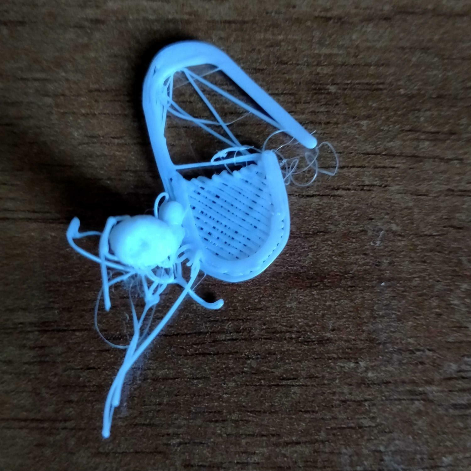

Sandrin Inviato Sabato alle 09:26 Autore Inviato Sabato alle 09:26 prima cosa... non so come ringraziarti per tutto l'aiuto che mi stai dando.... ti mando una foto . pensi che possa essere un problema di calibrazione? sto tentando di fare quello che mi dici usando i due programmi repetier o pronterface ma non mi becca la stampante, nè in seriale nè in tcp/ip. credimi sto impazzendo. Cita
FoNzY Inviato Sabato alle 11:05 Inviato Sabato alle 11:05 1 ora fa, Sandrin ha scritto: pensi che possa essere un problema di calibrazione? sicuramente si, è un problema dovuto all'inesperienza, rimani calmo e piano piano riuscirai a sistemarla. non capisco perche' hai un oggetto fisico, hai regolato gli step\mm dell'estrusore? Cita
