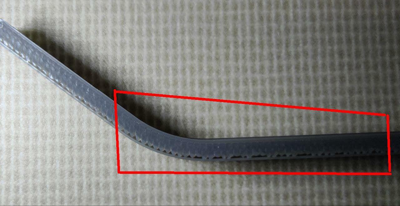

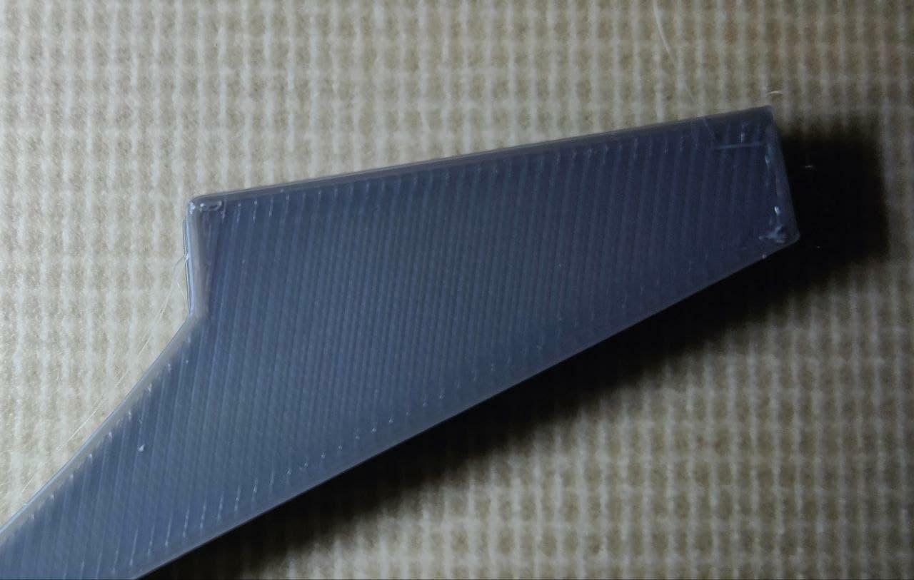

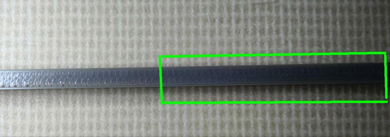

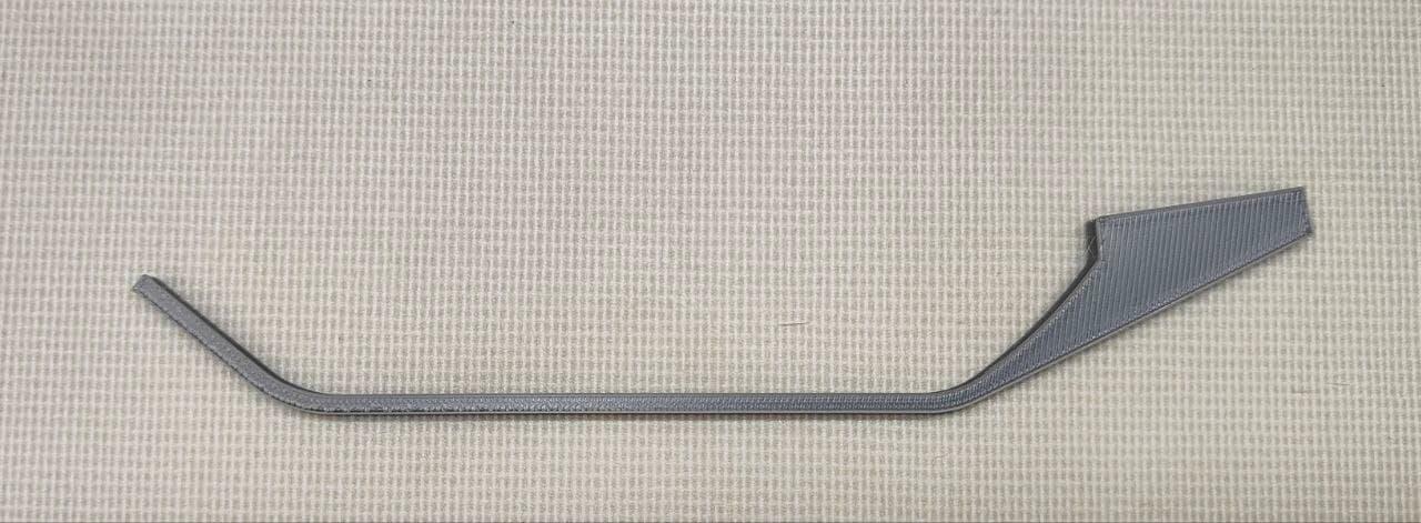

Franchetto Inviato 13 ore fa Inviato 13 ore fa (aggiornato) Salve, ho una stampante Anet ET3 pro con filamento PLA+ della Sunlu. Slicer Ideamaker ultima versione. Stampo dei pezzi con pareti di 3 millimetri che vengono creati abbastanza bene. Ho un problema con gli ultimi strati di riempimento superiore che in un tratto non si collegano al perimetro esterno mentre tutto il resto del pezzo viene bene. Ho provato a cambiare trama di riempimento, aumentato il flusso e numero di strati, l'orientramento del pezzo sul piatto. Il rettangolo rosso nelle foto mostra i fori che non riesco a togliere mentre il rettangolo verde indica la fine dei fori e l'inizio della stampa corretta Non ne vengo fuori... Modificato 12 ore fa da Franchetto Cita
eaman Inviato 10 ore fa Inviato 10 ore fa Se te lo fa solo da un lato la prima cosa che farei e' cambiare il nozzle, poi provare a ruotare la stampa in Z e vedere se lo fa sempre dalla stessa parte. Altra cosa asimmetrica puo' essere il fun duct che ti raffredda il filamento. Potresti comunque aumentare la sovrapposizione dell solid infill ai perimetri. --------- Detto questo, il primo layer dei top layer che e' sostanzialmente un bridge conta una sega normalmente, per questo se ne fanno 4-5. Certo che se ti sbaglia solo un lato capisco che ti dia noia... Bisognerebbe vedere anche l'infill sotto e le varie velocita', soprattuto "jerk" che magari dal lato del piatto risulta diverso. 2 Cita
