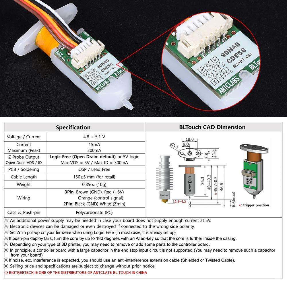

11 ore fa, maxl70 ha scritto:
pensavo fosse da abbassare il bltouch ma non è servito.
io BLTouch nn va collegato "ad-minkiam" rispetto al nozzle, necessita di una regolazione fisica durante il montaggio. La tolleranza richiesta e' tra 2.3 e 4.3mm, io il mio lo regolo sempre a 3mm come da doc che ti allego
Inviato (aggiornato)
Si, la buona media tra 2,3 e 4,3 come da figura.. ma non è servito... E comunque il piatto non sale.. uff...
Riprovo a regolare il BL.. chissà, magari risolvo davvero
Fatto. Ugello 3,1mm più basso della sonda. Com'era prima. E come prima anche il problema.

Devi regolare prima il probe_offset della stampante e poi regolare di fine lo z-offset per i diversi materiali.
That's incredible! Sono riuscito a fare la regolazione con il foglietto di carta!! 😁
