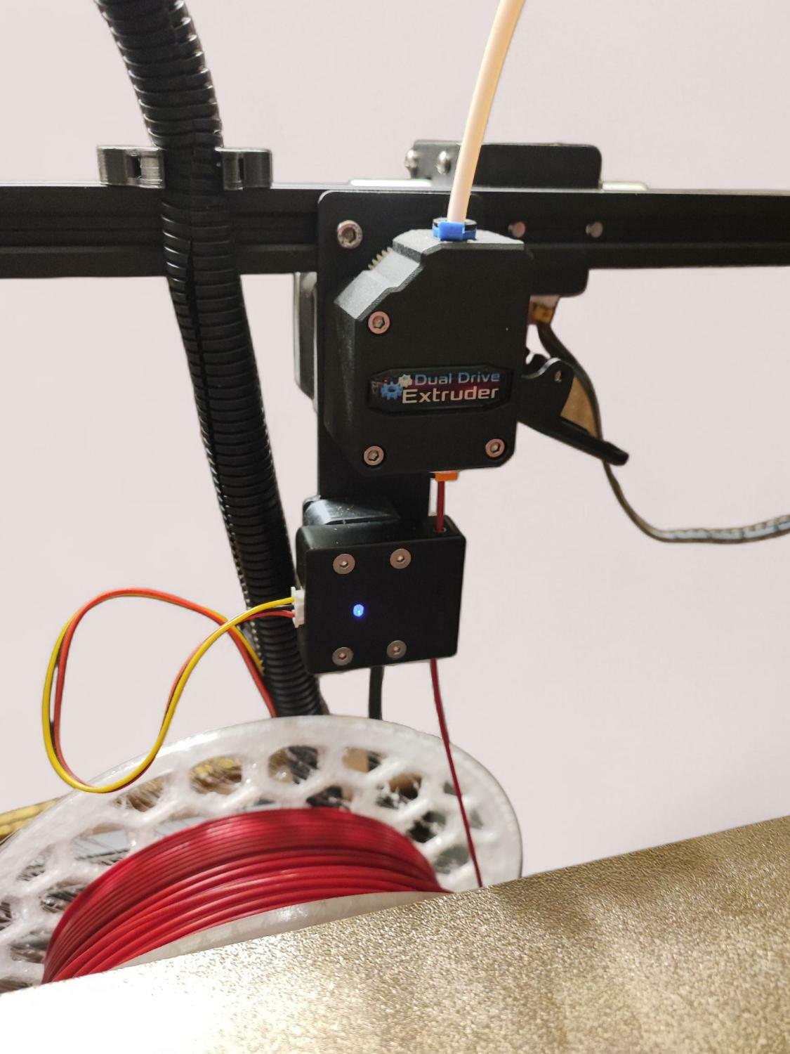

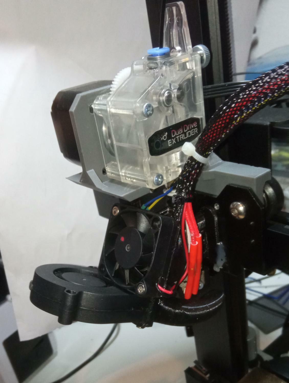

eaman Inviato ieri alle 11:35 Inviato ieri alle 11:35 15 ore fa, FoNzY ha scritto: ti basta invertire l'rodine dei cavi del motore da 1234 a 4321 4 ore fa, maxl70 ha scritto: Quello nel tuo video, essendo bowden, è come il mio adesso; prende da sotto e "sputa" da sopra.. In direct va' nella stessa direzione: Cita
FoNzY Inviato ieri alle 11:54 Inviato ieri alle 11:54 1 ora fa, maxl70 ha scritto: E come li inverto i cavi? 1-2-3-4 / 4-3-2-1 o va invertito solo rosso e nero? tutti e 4 devi invertirli, se ne inverti solo due un avvolgimento spinge contro l'altro. hai due avvolgimenti 1-2 e 3-4 Cita
maxl70 Inviato ieri alle 13:00 Autore Inviato ieri alle 13:00 Ecco perché ogni volta che cercavo il pinout del motore passo passo a 4 fili, trovavo sempre due strani ponticelli .. Grazie @FoNzY 😉 1 Cita
maxl70 Inviato 18 ore fa Autore Inviato 18 ore fa 10 ore fa, eaman ha scritto: In direct va' nella stessa direzione: Invece il mio guarda com'è messo... A partire da sotto c'è la bobina, il sensore fine filo, il trascinamento che prende il filo da sotto.. e lo spinge all'hotend. Cita
maxl70 Inviato 10 ore fa Autore Inviato 10 ore fa Eh, infatti... Quindi, via software no perché l'ho resettata, ma qualcuno ha certamente invertito i fili del cavetto. Comunque sia, ho imparato che funziona come si deve anche installato sottosopra. 😉 Cita
