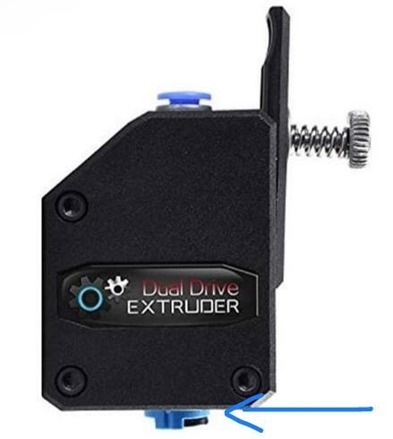

Ho in testa la modifica del secolo, come da oggetto.

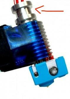

Ho un Hotend V6 con il radiatore che si incastra paro paro nell'estrusore.

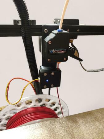

Adesso, sulla mia ender 5 plus, la situazione ê quella standard, tutto sul retro, bobina da cui esce il filamento.. che passa dal sensore di fine filamento e più in alto, l'estrusore che riceve il filo da sotto e lo spinge fino all'hotend.
Ho trovato un motore più leggero dell'originale che però, come l'altro, tira il filo che viene da sotto e lo spinge verso l'alto. A me, servirebbe il contrario...
Che faccio? Inverto la polarità? 🤔
  • Risposte 1

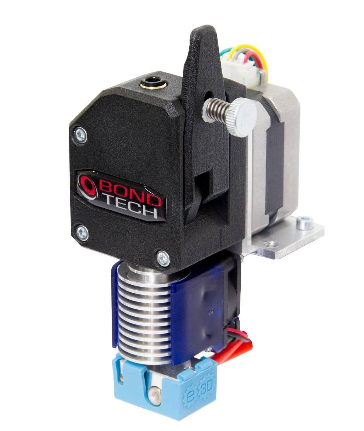

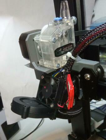

Mmmm se vuoi andare in direct, l'estrusore e il motore devono stare sul toolhead. Io ho (avevo) la tua stampante e trasformandola in direct, ho migrato tutto tutto il blocco estrusore sul toolhead, se cerchi nella sezione nuovi progetti, puoi trovare la mia trasformazione
