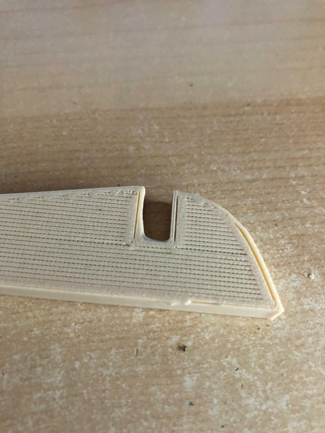

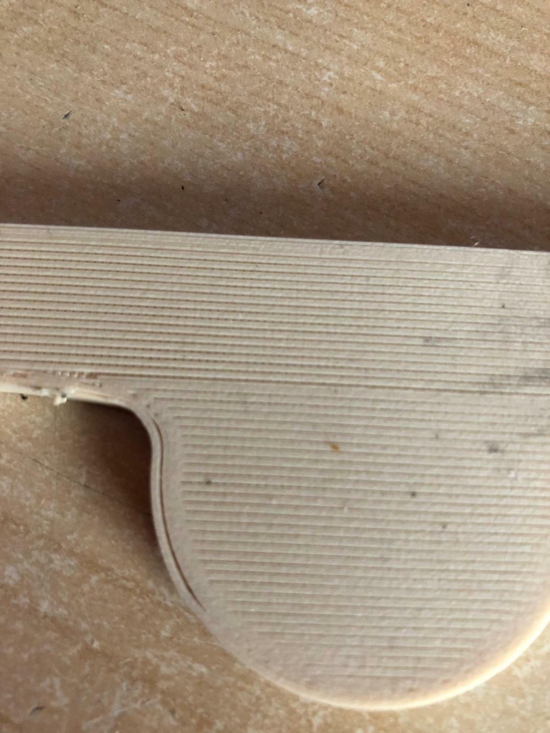

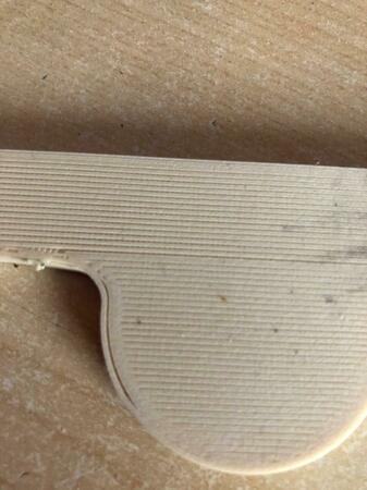

Vorrei un consiglio per risolvere questo problema con filamento PETG. Ho provato ad aumentare la temperatura del piatto e anche la temperatura di stampa del primo strato ma non riesco a renderlo uniforme, inoltre c'e una piccola fessura tra la faccia inferiore e la parete esterna. Esiste un parametro che mi permetta di sovrapporre leggermente la stampa dwlla faccia inferiore alla parete esterna?

Dipende dallo slicer che usi ma un parametro che aumenta la sovrapposizione tra infill e perimetri esiste. Prova anche ad aumentare il flusso per il primo layer o a schiacciarlo di più così da aumentare l'adesione tra le singole passate
