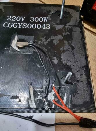

ma quello in foto e' il tuo piatto?
Il link che hai girato nn e' l'intero piatto ma sono il pad riscaldante.
Io un anno e mezzo fa ho installato un pad in silicone da 220V sul mio piatto e ti posso confermare che si incolla. Solitamente i piatti in alluminio delle stampanti hanno una serpentina sul fondo che li riscalda, se scolleghi questa e aggiungi un pad ottieni quello che hai messo nelle tue foto (infatti vedi che viene riportato 220V 300W)
Si e' il mio piatto smontato (Ovviamente separato dal vetro superiore) per fare il test sul termoresistore, ma senza esito
Si ma contiene anche il sensore che probabilmente non funziona, cambio tutto faccio prima

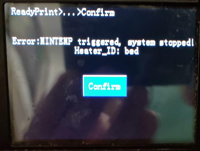

No, ho smontto il piano non per sport 🤪, ma perchè la stampante comunque va in errore durante la stampa quindi vorrei provare a risolvere.

Concludo con quanto mi ha scritto l'assistenza artillery di verificare prima di procedere ad ordinare i pezzi:
- Sensore di temperatura (termistore) difettoso o mal collegato
- Cavo del bed danneggiato o con falso contatto
- Problemi alla scheda madre o al MOSFET che gestisce il bed
- Letto riscaldato (bed) guasto

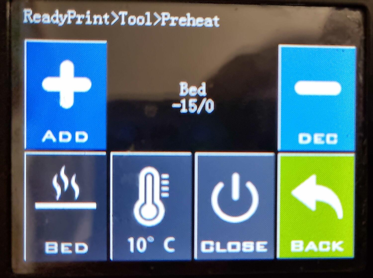

Una dei primi test suggeriti da artillery era quello di verificare l'impedenza del  sensore mediante multimetro, ma se non lo smonti come fai a misurarlo? forse avrei dovuto misurarlo lato scheda madre evitando di scollare tutto, ma questo è.

perche'? cosa faceva esattamente? se rileggo tutti i tuoi post vedo solo che aveva thermal error oltre i 100 gradi..
