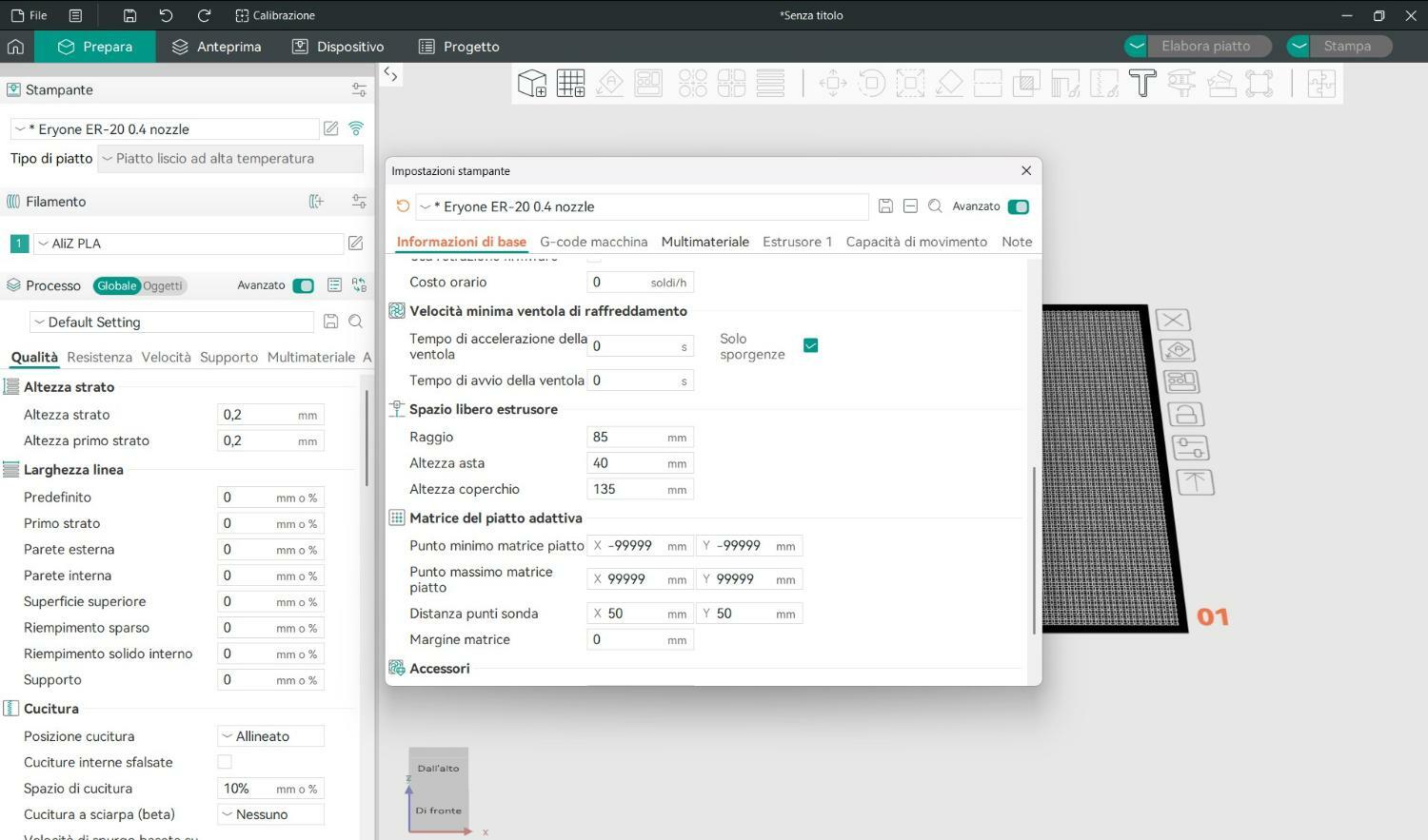

CristianLab Inviato 6 Aprile 2025 Inviato 6 Aprile 2025 Ciao, posseggo una Eryone ER-20, la mia prima ed unica stampante 3D, di solito la utilizzo con il Software di slicing UltiMaker-Cura. Curiosando mi sono imbattuto in Bambulab e nel suo Software, ho notato che ha una gestione diversa nel disporre i pezzi di stampa, solo che non ho trovato un Profilo per la stampante Eryone ER-20, ed io non so che parametri inserire. Qualcuno può darmi un aiuto? Grazie in anticipo 🙂 Cita

CristianLab Inviato 8 Aprile 2025 Autore Inviato 8 Aprile 2025 installato, grazie. Solo che, come detto prima, manca il profilo per la mia stampante 3D Cita
dnasini Inviato 8 Aprile 2025 Inviato 8 Aprile 2025 57 minuti fa, CristianLab ha scritto: manca il profilo per la mia stampante 3D anche la mia nn esisteva, e' sufficiente che la crei come stampante custom. Alla fine dei conti, ti serve sapere il volume di stampa e poco altro. Se c'e' una stampante che assomiglia alla tua, imposta quella, customizza i parametri che differiscono e salvala con il nome che vuoi io ho una CR20 che non e' in lista, la stampante che gli assomiglia di piu' e' una Ender 3. Ho impostato quella e customizzato i parametri che differivano e va che e' una lippa 🙂 Cita
CristianLab Inviato 24 Aprile 2025 Autore Inviato 24 Aprile 2025 ho provato la configurazione, non riesco a completarla tutta. Preferisco avere una configurazione completa della stampante, per effettuare una valutazione della stessa se sia salvabile e vedere le differenze. Non c'è proprio nessuno che sia capace di effettuare la configurazione completa delle impostazioni avanzate? Vi posso fornire i g-code che mi sono stati forniti con la stampante dei vari slicer, tipo cura o prusa. Cita
eaman Inviato 24 Aprile 2025 Inviato 24 Aprile 2025 Apri Cura di fianco ad Orca e copia i valori. Cita
CristianLab Inviato 24 Aprile 2025 Autore Inviato 24 Aprile 2025 Si, ho provato ad usare questo metodo, solo che ci sono dei parametri indicati con nomi diversi e non so quali inserire. Non so che fare Cita
