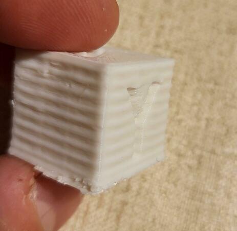

Buongiorno! Ho bisogno di un serio aiuto su due problematiche principali. Ho stampato il cubo di calibrazione e il risultato è questo (allego anche le impostazioni di stampa usate con Ultimate Cura) qualcuno riesce a dedurre cosa dovrei sistemare per farsi che la stampa sia ottimale?

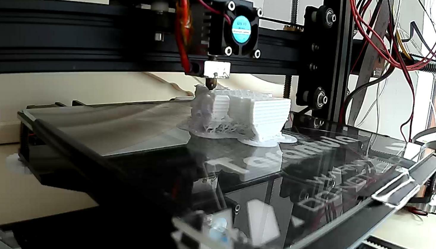

2) Ho provato a fare una stampa di qualche ora in totale e si è bloccata dopo giusto un'ora e mezza (allegato 2) - schermo acceso sul menù principale, ugello fermo e zero errori.  (ho provato a cambiare sd e file di stampa ma nulla) Screenshot_20250204_110832_YIHome.thumb.jpg.45a73cf9749435f4a767376ab05e1f80.jpg
Inviato (aggiornato)
1 ora fa, eaman ha scritto:
Per cominciare: hai un filamento asciutto e un nozzle nuovo?
L'estrusione fa alquanto schifo: prima di impazzire assicurati di quanto sopra.
Per asciutto intendi datato? e no, il nozzle non è nuovo... c'è un modo per rigenerarlo e renderlo come nuovo senza acquistarlo?
Modificato da MarineITA
Allora la risposta è no, il filamento è stato all'aria per tempo indefinito dato che ho acquistato la stampante su subito con annessi filamenti (non so la data).
Per quanto riguarda il nozzle non saprei quale scegliere, quale misura tipologia ecc
Se non fosse stato chiaro (molto difficile) sono un completo beota del mondo della stampa in 3D
Allora bisogna che compri un asciuga filamento, almeno dei sacchetti ermetici per storarlo, guarda nella scatola se ci sono dei nozzle nuovi da montare QUANDO hai del filamento decente.
Poi vai su aliexpress e ordini un pacco di nozzle da 0.4mm per la tua stampante, che non so cosa usi.
Se vuoi dei link chiedi pure.

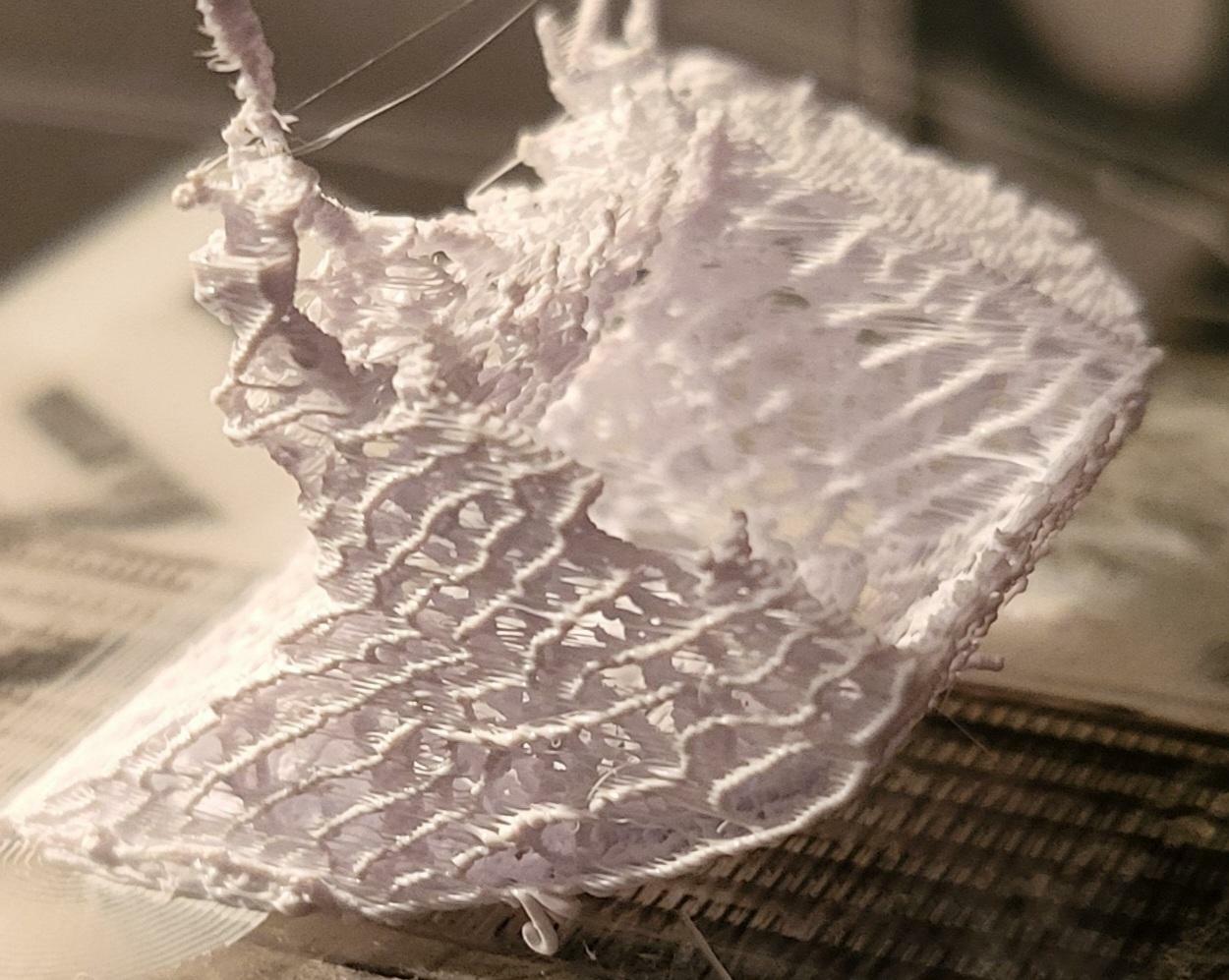

Signori buonasera, ho cambiato nozzle e filo con prodotti nuovi di zecca e alla prima stampa sempre esser andato tutto ok (per così dirsi) 20250207_192555.thumb.jpg.18b741692246944e35204348451cf05d.jpg nelle successive stampe invece ho cominciato ad avere problemi di vario genere fra cui, il più importante, l'incapacità dell'estrusore nel tirarsi adeguatamente il filamento:regola, aggiusta, cambia, ma nulla.

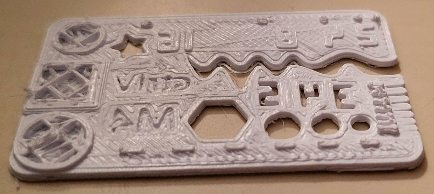

Nel kit che avevo acquistato c'era il titan extruder così decido di provarlo (tanto vale), lo inserisco e dopo aver capito come cambiare il senso di rotazione dell'estrusore sembra andare tutto perfettamente... Dico sembra perché dopo aver provato una stampa, in questo caso di un convogliatore d'aria per ugello il risultato è stato questo20250207_192611.thumb.jpg.ba559180ab247defc37217097ba8f649.jpg
Decido di aggiornare il firmware marlin (ci sono anche riuscito) ma la stampa rimane oscena.
Consigli prima di prenderlo e lanciarlo per aria?
se fai tutti questi cambi ma NON fai le regolazioni di flusso, di step/mm dell'estrusore ed una torre di temperatura cosa pretendi?
e sopratutto fai il PID tune all'hotend
aggiornare il firmware per risolvere un problema che è chiaramente di impostazione della stampante, è volere cercarsi dei guai a gratis.
E' come dire... la mia macchina frena poco o nulla.... cambio le gomme
