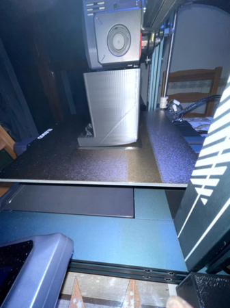

volevo chiedervi un info, quando stampo pezzi piccoli o di poco tempo di stampa escono davvero bene ma quando stampo pezzi con più o re di stampa mi si stacca il pezzo dal piatto ( piatto riscaldato ad 80)  , è successo anche a voi ? Come avete risolto ?

Si chiama warping e può dipendere da diversi fattori quali superficie sporca, letto non adeguatamente caldo, eccessivo raffreddamento che crea tensioni nel materiale... Altri motivi possono dipendere dal design del pezzo. Nel tuo caso, ad esempio, hai una base bassa che poi si sviluppa in altezza solo su un lato. Questo fa sì che, durante lo sviluppo in altezza, gli strati più alti tendono a "tirare" restringendosi durante il raffreddamento. Ogni layer aggiunto aumenta questa tensione e ti ritrovi il pezzo sollevato. Rimedi possono essere l'utilizzo del brim, lo smusso degli angoli (da acuti a tondi) o l'aumento della temperatura del letto. Poi dipende anche dal materiale che stampi, ABS tende a warpare più rispetto a pla ad esempio
Grazie per la risposta , io sono “alle prime armi” , quindi sto prendendo tutti i progetti sulle piattaforme , però si sembrerebbe più che si stacca a causa del raffreddamento del pezzo
Per il PLA/PET-G, è sufficiente schermare la stampante; non si tratta di chiudere completamente la camera, ma solo di limitare la ventilazione.
Per la maggior parte degli altri materiali, è bene chiudere completamente la stampante.
