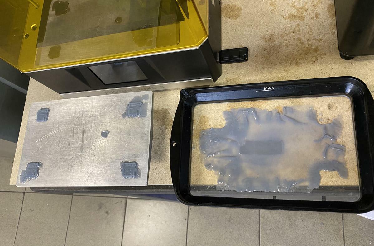

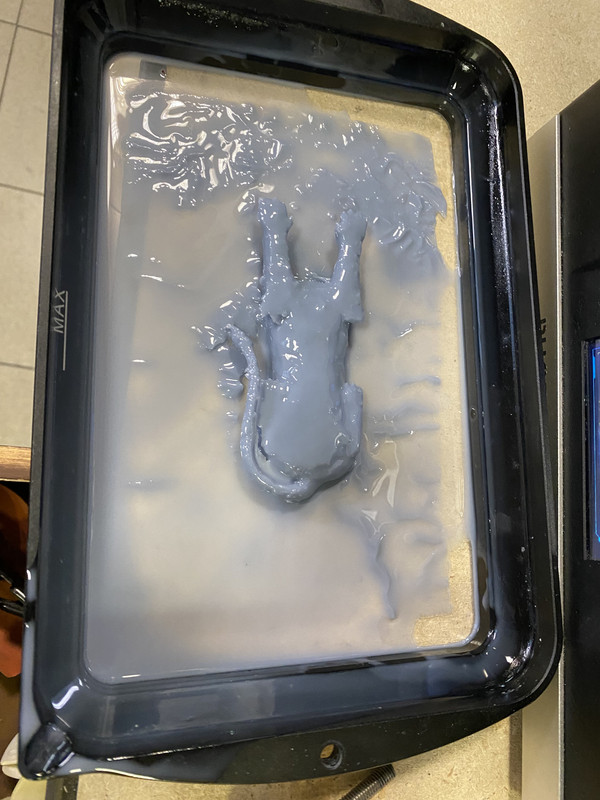

Salve a tutti vi scrivo poichè sono settimane che provo a stampare con la mia Anycubic Photon Mono X, ma non riesco ad avere un buon risultato, sono disperato!

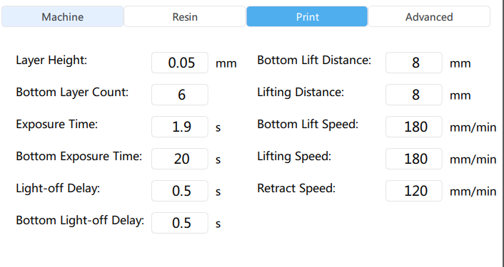

Premetto che non sono tanto esperto in questo settore, ho imparato a stampare qualche mese fa grazie a video tutorial su youtube o leggendo vari forum di stampa3D. (stampo con successo con una Elegoo Mars, mai avuto nessun problema) In sostanza, cosa succede? quando stampo mi rimane la maggior parte del pezzo sul FEP, non si attacca sulla piastra superiore. (allego foto). Ho fatto tantissime prove per capire se può essere dovuto dai setting di chitubox, (esposizione ecc allego foto) ho provato di tutto ma non riesco a trovare una soluzione. Ho anche cambiato il FEP, a livellare bene la piastra, ho controllato i LED, sembra tutto ok.
Sapreste dirmi quale può essere il problema? sono esausto... Grazie in anticipo!

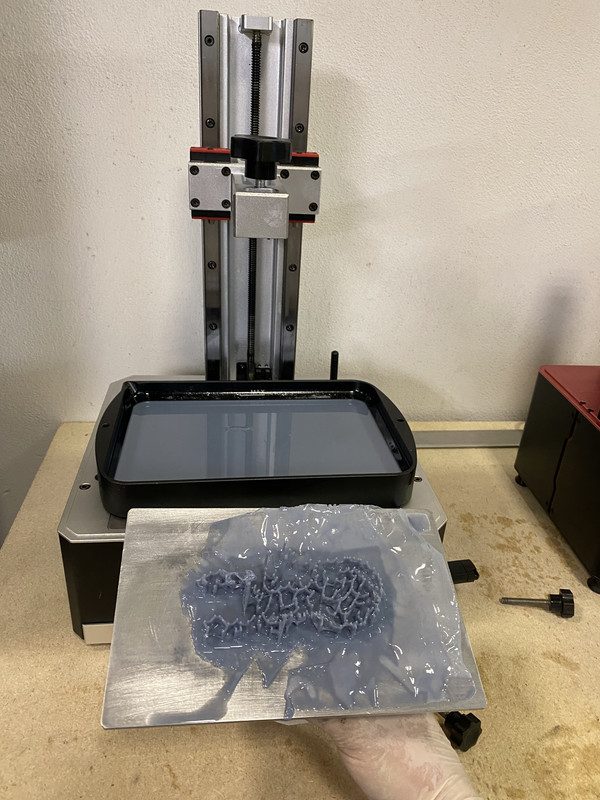

Diciamo che il problema principale credo sia lo strato in più che si crea, dovuto forse da qualche setting sbagliato nello slicer. Sto provando ad utilizzare uno slicer diverso (LycheeSlicer) con i Print Test di JD3Tech ma lo strato si crea ugualmente. (allego foto) Ho anche livellato l asse Z con un pò di resina nel serbatoio (come consiglia lo stesso JD3 nei suoi video youtube)
Un altro test che ho fatto è stampare senza serbatoio e resina per vedere se nei raggi UV ci sono dei problemi, ma nulla sembra essere tutto nella norma.

l'esposizione è troppo bassa per una stampa cosi' articolata, 1.9 sec è pochissimo, dovresti usare valori tra 3 e 3,5.
Stessa cosa per esposizione di base, 20 secondi sono pochissimi, 40 secondi devi usare
supporti devi usarli fini con densita' del 90%
