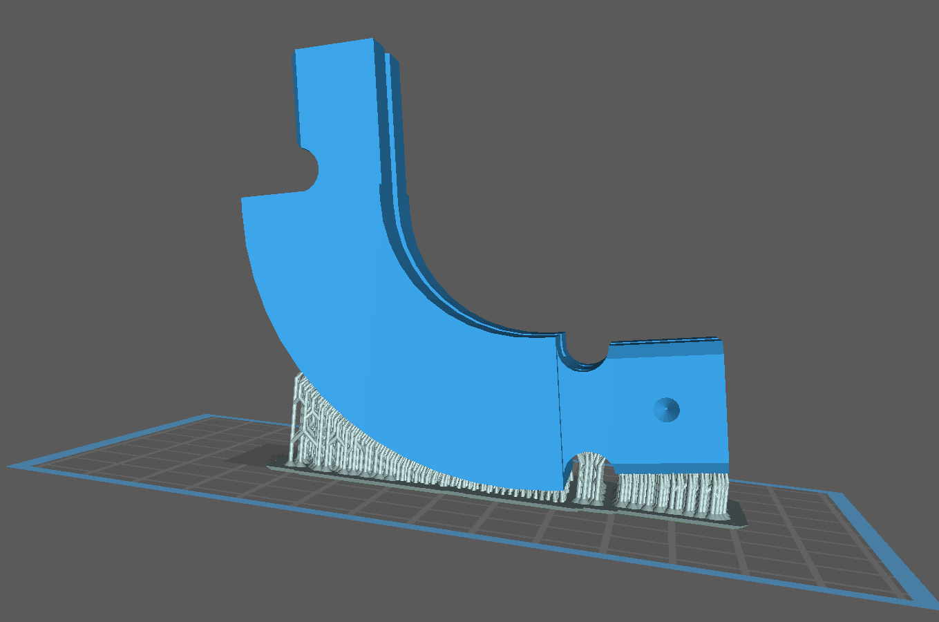

Buongiorno a tutti, sono abbastanza nuovo di questo mondo e sto cercando di imparare.
Ho stampato diverse volte, la qualità di stampata è veramente precisissima ma verso la fine il pezzo si deforma in modo molto marcato al punto da non essere più utile ai fini meccanici (che è lo scopo principale per il quale ho acquistato la stampate).
Modello stampante: photon mono 4k
Resina: resina anycubic standard
slicer: lychee setting standard per la stamapnte
Se può essere utile ho fatto anche alcune prove di rotazione del pezzo, hanno migliorato il problema ma non lo hanno risolto.
Qui di seguito qualche foto, alcune in cui si vede bene la alta qualità della stampa e poi le parti deformate. Se mi poteste dare consigli su cosa indagare vi sarei molto grato

Dovrei sapere che parametri stai usando....potrebbero non essere ottimali il che peggiora la situazione ma di base stai facendo un grosso errore di posizionamento.
photo_5875507822500888815_y(1).thumb.jpg.8ce48c66437d1c1b356220f41ab1a188.jpg.c0a2ccef207fa7cae7fecb0065f2996e.jpg
in verde la superficie di contatto con la base, in rosa il layer piu'  ampio che stampi, come vedi la differenza è un 30% abbondante e come regola generale è un limite da non superare per non staccare la stampa dalla base se parliamo di layer pieni ma essendo i tuoi vuoti la combinazione tra:
pochi millimetri di resina non ancora perfettamente indurita e tutta questa trazione rende la deformazione praticamente inevitabile, in aggiunta in giallo vedi tutto la parte dei layers che eccede il layer di suppporto che se fossero layer pieni sarebbe anche quasi ok ma con layer perimetrali no.
come spessore delle pareti devi usare almeno 4\5mm, come pattern interno qualcosa di semplice senno' collassa, non svuotarla troppo perche' è una stampa complessa e quello che tenti di risparmiare lo perdi in tentativi falliti.
Il tuo potrebbe anche essere un problema di supporti: in una stampa che tira cosi' tanto su i supporti vuoi che siano (ma questo sempre) il piu' corti possibile 2\4mm al massimo tantissimi in densita' e piccoli nella dimensione, tipo le setole di uno spazzolino
i fori per la resina, non metterne tanti piccoli ma pochi e grandi 2 fori da 3\5mm, anche nel foro c'è un simpatico punto di forza, ad ogni layer la resina lo deforma passandoci attraverso quindi riduci l pressione aumentando le dimensioni del foro stesso.
infine per una stampa cosi' ritoccherei la velocita' di inseriimento in resina, l'off time e l'esposizione con valori piu' conservativi.

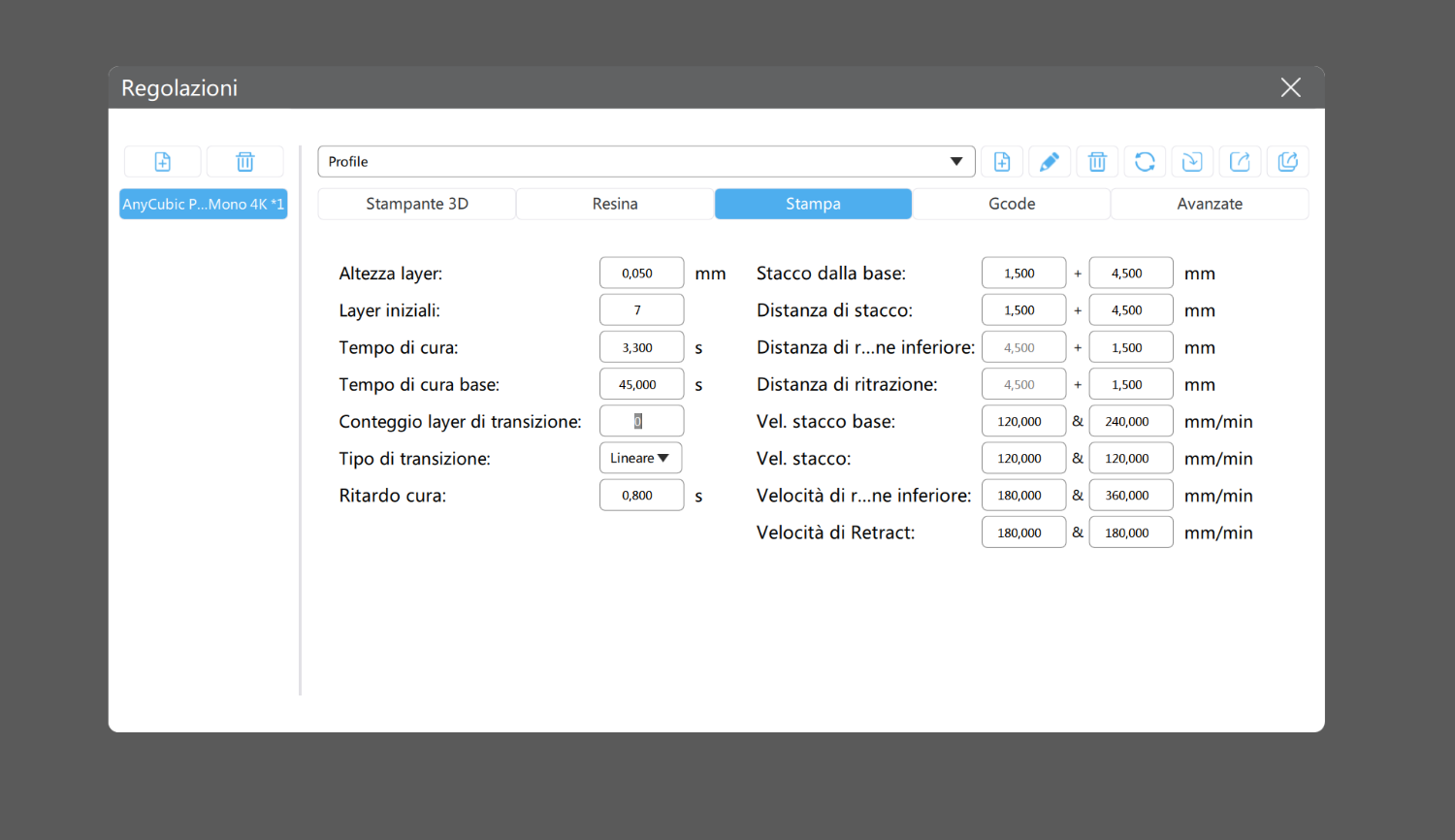

CIAO @FoNzYho fatto alcune prove.
Ho stamapato il cubo di anycubid di prova ed è letterlamente perfetto!
Ho stampato poi con gli stessi parametri il mio pezzo e come al solito la parte vicina ai supporti di deforma notevolmente, inoltre, il pezzo essendo stampato con la parte tondeggiante verso l'alto si è "aperto" ed ora non è più 90 gradi ma 95-96°
In allegato alcune foto, secondo te dove sto sbagliando?
25 minuti fa, tetesco ha scritto:
screenshot in allegato
Esposizione normale: 3 sec (anche 3,5 per questa stampa)

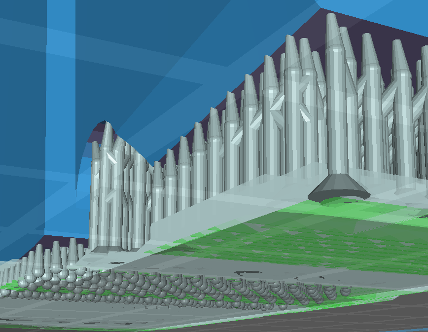

i supporti automatici che vedo in foto vanno rivisti, in automatico tende a metterli su gli spigoli e questo ti mangia tutto l'angolo, dovresti cancellarli e rimetterli a mano lasciando tra il supporto e il bordo 0,2\0,5mm
i supporti sono troppo alti e la forma ad albero non serve, devono essere dritti tipo le setole dello spazzolino
forse è anche troppo piegato, qualche grado in meno e risparmi un 40% di supporti

esempio di supporti automatici messi alla coda di gatto. ti rovinano lo spigolo e non supportano niente.
questi sono i parametri che ho usato.
è inclinata di 10 gradi in Y. svuotata con pareti da 5,2mm (se metto meno crea le bolle)
2 fori (perche' hai due sacche distinte) da 2,5mm
