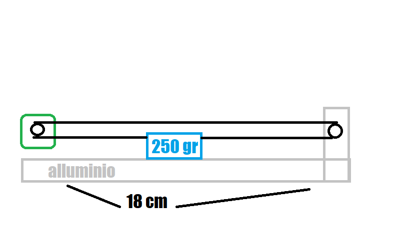

Parlando con @Cubo è venuto fuori che potrebbe essere interessante testare la velocita' massima alla quale uno stepper classico perde 1 step ma soprattutto quando perde abbastanza step da diventare un errore sensibile.
Ho pensato ad un test dove per ogni microstep impostato si aumenta la velocita' fino a che non perde 1 step e poi finche non perde abbastanza step da diventare un problema sensibile.
Visto che ho una vagonata di motori potrei testare alcuni tipi di nema 17\23, gli short nema (i miei prefiriti),i classici, gli 0.9 e diverse varianti di potenza degli stessi....
il set up sarebbe questo:
in verde il motore, il carello dal peso di 250gr che credo sia mediamente il peso che trascinano sulle nostre stampanti, su uno spostamento di 18cm che credo sia lo spostamento medio di un movimento classico, su un ciclo di 10 spostamenti.
l'unica cosa che non so' bene come fare è: come misuriamo la perdita di step? ho pensato di usare un comparatore. lo metto a zero sul carello, faccio il ciclo e vedo cosa è cambiato a fine ciclo ma quando la velocita' aumenta rischia di prendere bei colpi, gia' non userei un comparatore di qualita' eccelsa non vorrei che si smonta...idee?

Sarebbe una raccolta dato molto interessante ed utile !
Che io sappia la velocità massima è legata all'accelerazione massima. Quindi o se ne fissa una e si studia l'altra, o si testano entrambe (che richiede più tempo quindi vedi tu naturalmente).
Per la velocità da sola penso si possa far girare a vuoto il motore anche senza il peso dei 250g (quello entrerebbe in gioco solo con la accelerazione).
Per valutare la perdita di passi si potrebbe segnare una posizione sulla cinghia ed un riferimento fisso a lato, far girare girare (anche per 5-10minuti volendo) il motore alla velocità prestabilita in avanti e poi per la stessa distanza in senso opposto e vedere se i riferimenti iniziali combaciano ancora.

alla fine credo di aver trovato la soluzione usando il comparatore:
imposto a 0 sul carrello,sposto di 1cm lentamente il carello, faccio il test, riporto indietro di 1 cm lentamente tornando sul comparatore
si alla fine è la cosa più semplice, da quel che avevo capito tu vorresti muovere di un certo numero definito di passi un motore a velocità sempre maggiori, in una lunghezza definita. per questo pensavo il sensore hall ti da lo stop in maniera abbastanza precisa dal lato opposto a quello della partenza(home), ma se tu lo mandi avanti e poi lo fai tornare indietro nel punto 0 ti basta effettivamente anche un calibro per vedere se ha perso passi.

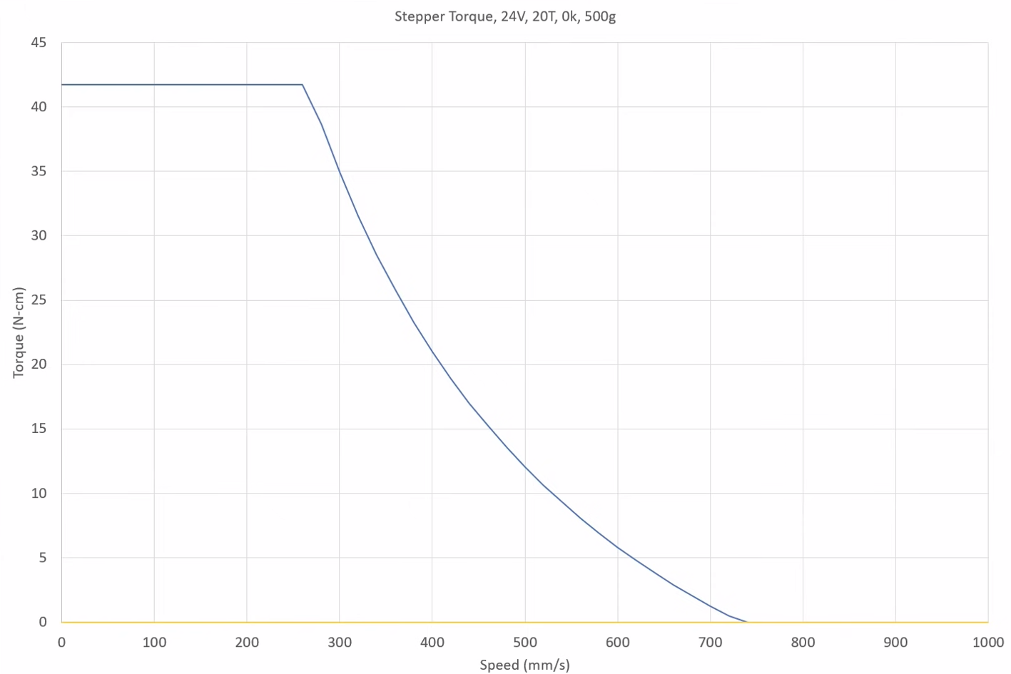

C'è una cosa da precisare credo, il motore perde passi non solo in funzione della velocità ma in base alla combinazione di velocità ed accelerazione.
Quindi sarebbe importante tenere l'accelerazione costante e poi precisarla nel risultato tipo: il motore regge 400mm/s ad una accelerazione di _____ mm/s^2.
Aumentando l'accelerazione diminuisce la velocità massima.

Io volevo fare un test che replicasse le condizioni di lavoro classiche in una classica stampante 3d.
su 20cm se lascio accelerazione ad un valore medio ho paura che non perda mai passi.
è pur vero che se aumento l'accelerazione in modo esponenziale perde subito i passi....
quindi avevo pensato:
invece che 18, 25cm
ed impostare il test affinche' la velocita' massima sia raggiunta entro i 12cm.
aumentando ogni volta l'acc e la velocita' massima in modo che replichi piu' fedelmente l'utilizzo su una stampante in quanto  chi smanetta il firmware in modo sensato aumenta di pari passo entrambi i valori...una cosa di questo tipo.... non ho aggiornato il post proprio perche' rifelttevo su questo....e per ora è il meglio che ho partorito
Modificato da FoNzY
Hai ragione, alla fine facendo così trovi (in teoria) l'intersezione del grafico sopra con una retta inclinata che rappresente la più plausibile velocità usata con una data accelerazione (e viceversa).
Messa così effettivamente ha più senso di fare tutte velocità uguali 🤔
Se hai timore che i motori resistano troppo, si potrebbe farli andare a 12v (non ho idea se sia fattibile da software, immagino di si).
In quel modo cedono prima, il risultato assouluto va a quel paese (credo ormai siano usati sempre a 24v, escludendo i 48), però dovrebbero restare validi i risultati relativi e si potrebbe fare una classifica.
Ovviamente resta sempre meglio testarli a 24v
