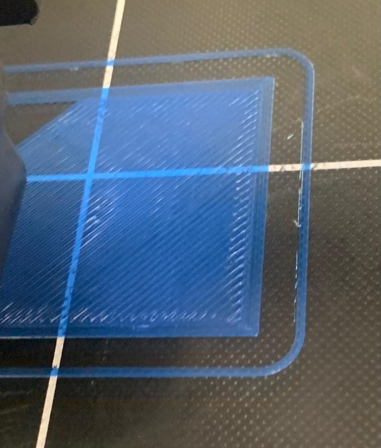

dalla foto sembra più un problema di livellamento che di flusso; se però vuoi toglierti il dubbio che il flusso iniziale non sia perfetto puoi far stampare qualche giro di skirt
  • Soluzione
questo sembra essere un primo layer, corretto? secondo me nn e' tanto un problema di estrusione quanto di piano nn livellato. Sembra che il nozzle sia "alto" sul piatto nell'angolo in alto a sinistra e mano a mano che ti sposti verso l'angolo in basso a destra, il nozzle si "abbassi".
altro indizio e' che in alto a sinistra le linee sono separate e tondeggianti, in basso a destra sono schiacciate
Livella nuovamente il piano, secondo me risolvi in questo modo
Questo problema però sorge solo nell’angolo nel quale inizia ad estrudere la parete. Gli altri angoli e il resto della parete vengono bene. È comunque un problema di livellamento?
fai questa prova. Se tu stai stampando al cendro del piatto, prova a spostare la stampa al centro del riquadro in basso a destra del piatto stesso. Se dovesse essere come sospetto, il problema che riscontri non dovrebbe ripresentarsi.

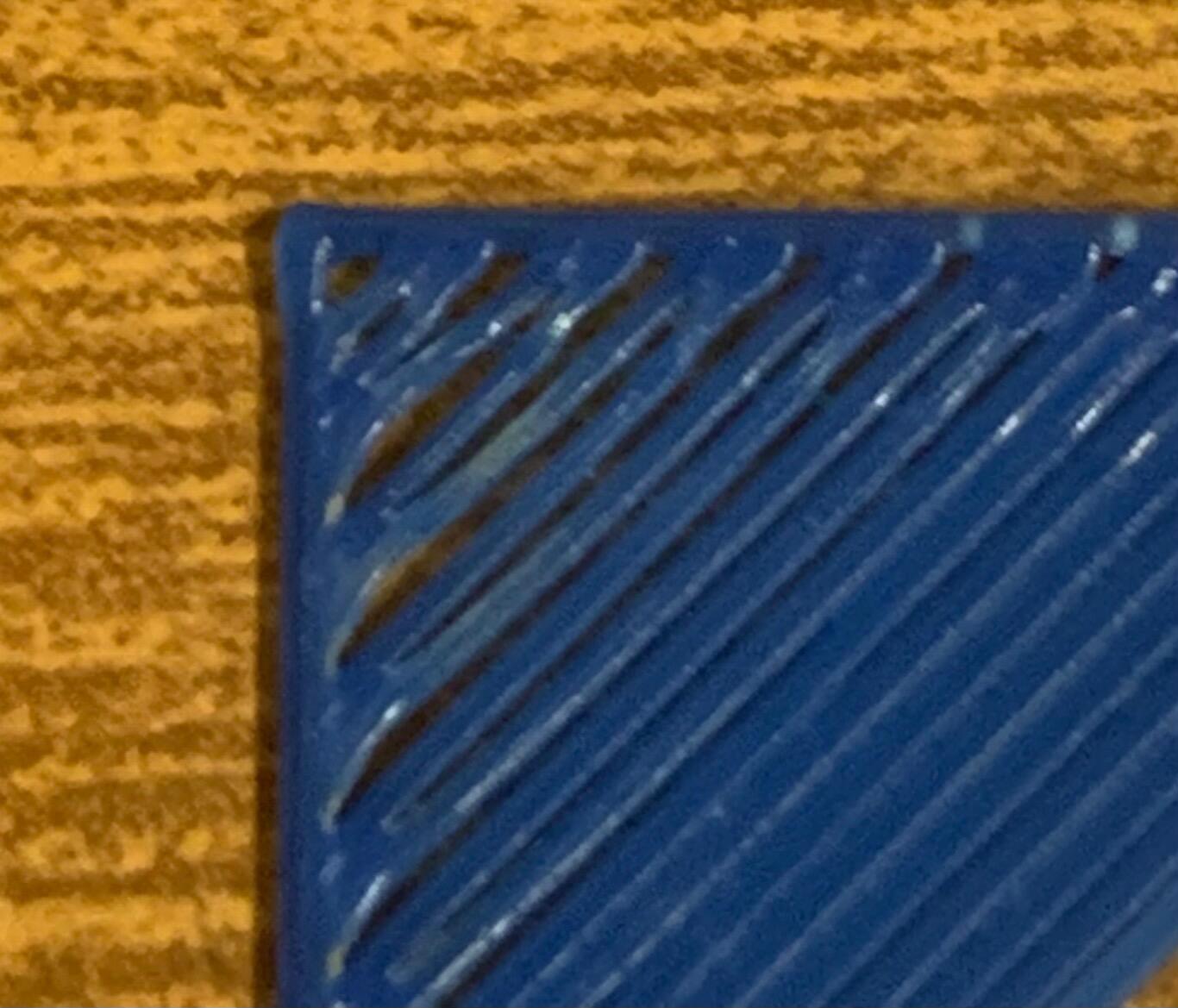

Ho calibrato il piano. Ho stampato un singolo layer con le impostazioni di base praticamente. Altezza risultante 0.18 tranne un lato corto che è 0.14. Non capisco da cosa è dovuto il problema del filamento bianco. È troppo basso l’ugello?
secondo me e' un buon primo layer, uniforme, senza sbavi o residui. In realta' non e' "bianco" quanto una parte talmente sottile che nn riporta il colore del filamento. Io nn me ne preoccuperei, tieni conto che stiamo parlando di uno strato sottili, quando stamperai anche i successivi questo aspetto sparira'
Grazie mille davvero
