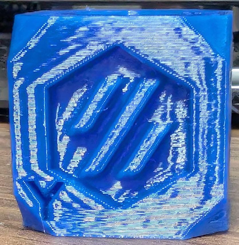

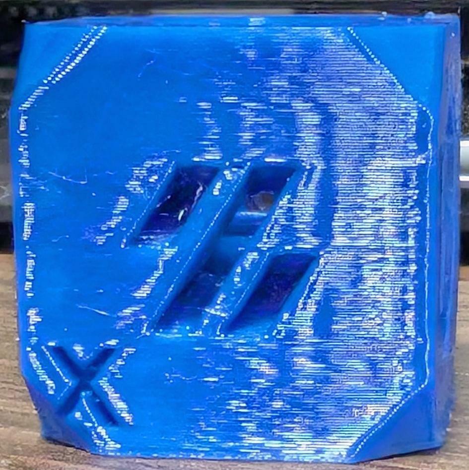

He siamo sempre li': hai 2 picchi.
Se cosi' vuoi restare puoi provare a mettere l'accelerometro direttamente sull'hot end o dal nozzle, anche con una molletta per tenere i vecchi piatti, in modo da pigliare la frequenza ottimale.
In genere X puo' fare ~il doppio di Y su una bedslinger ma come detto prima all'atto pratico ti cambia poi poco perche' a meno che non ti metti fare cose dev finirai per usare la stessa max accell per entrambi gli assi.
Realisticamente nessuno fa' girare una vecchia bedslinger con ~12k di accel per perimetri esterni: ti si smonta la macchina ogni settimana 😉
Piuttosto trova la max accell che la macchina puo' tenere per i travel / infill.
