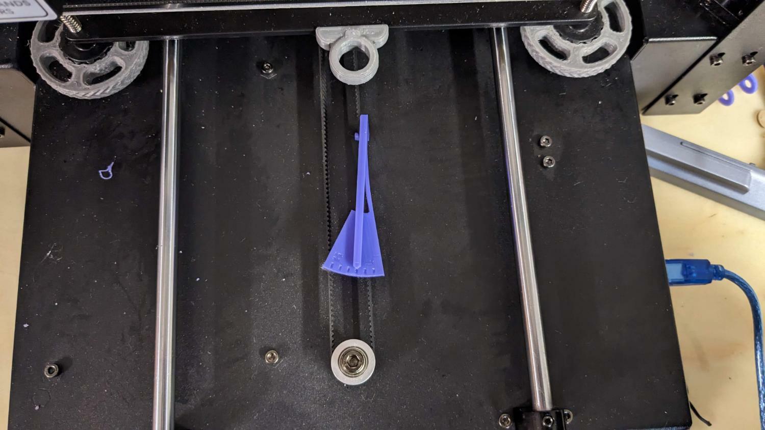

Per la tensione delle cinghie utilizzi qualche strumento o vai ad occhio?
In passato, prima di sostituire il carrello con MK4, avevo usato questo strumento per capire la tensione delle cinghie (l'avevo trovato sul sito Prusa),

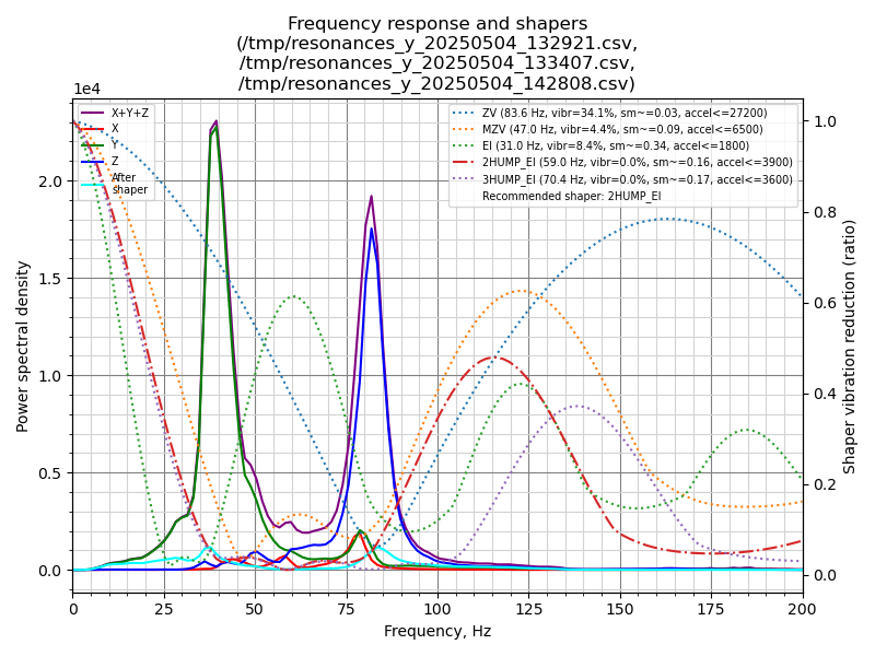

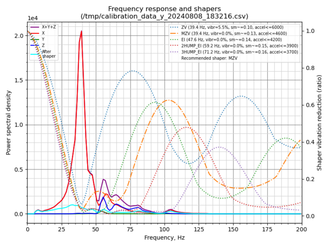

Questa è la mia situazione vibraizoni su Y

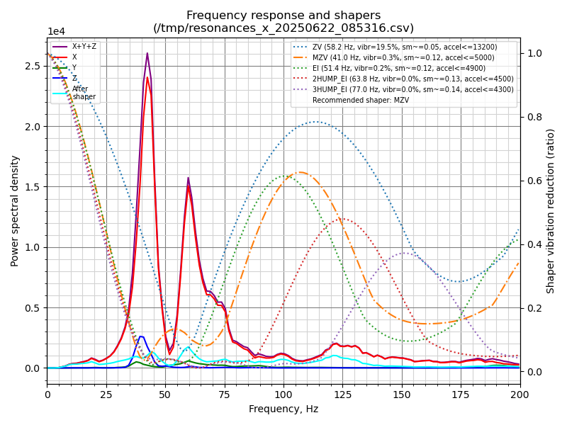

e su X
Sicuramente con un piatto più leggero potrei spingere un po' di più con le accelerazioni (magari 5000mm/s2), velocità già a 120mm/s non è male, forse potrei arrivare a 150/200mm/s senza distruggere la stampante. Anche su X c'è una bella massa con tutto quella roba.

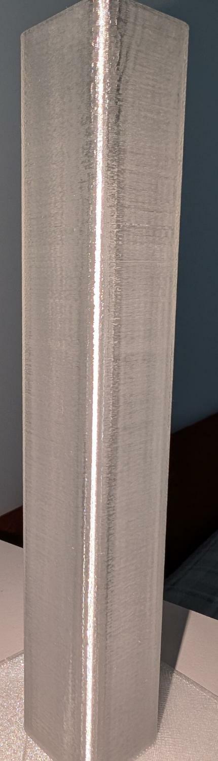

Ultima cosa, per vostra esperienza sono utili queste modifiche per ridurre il movimento lungo Z?
https://www.printables.com/model/289242-anycubic-i3-mega-yet-another-z-axis-anti-wobble-st?lang=it
https://belt.connect.prusa3d.com/
Poi se proprio voglio faccio 3-4 tentativi a diverse tensioni e con INPUT SHAPING guardo quale grafico viene meglio.
Pero' piu' stai teso piu' aumentano i VFA quindi bisogna fare delle scelte e dei compromessi.
Idealmente vuoi usare ZV o MZF, tu hai probabilmente qualcosa di smollo o che sbatte.
Per debuggare guardati https://github.com/Frix-x/klippain-shaketune , leggi anche la documentazione.
e su X
He anche li' c'hai  che qualcosa che vibra probabilmente in quella toolhead, 0.12 di smoothing non e' una esagerazione ma per l'asse X con quella accelerazione si potrebbe fare di meglio.
Pero' alla fine devi andare pari con l'asse Y (...) quindi in pratica non ci guadagni in velocita', magari un po' in qualita', il limite resta sempre il piatto.
Se non hai problemi di z wobbling baciati i gomiti e non toccare nulla!
Oppure prova, stampa una torre con o senza le modifiche.
https://www.printables.com/model/393668-simple-z-bandingwobble-test-tower

Ho fatto una prova di stampa per lo Z wobbling, ma non noto nulla di strano.
Lentamente vi aggiornerò sui mie progressi (almeno è quello che spero).

Lo scorso weekend ho avuto un po' di tempo è ho smontato la stampante per sostituire cinghie, cuscinetti lineari, il bed in PEI e montare le catene di trascinamento per i cavi per dare un aspetto un po' più ordinato.
I cuscinetti lineari su mio modello in realtà sono 5 LM8LUU (3 sul carrello Y e 2 sul carrello X), io alla fine ho usato sull'asse Y LM8UU che avevo acquistato.
Oggi ho rifatto le calibrazioni del input shaping e del bed (dovrò attivare il adapitive bed mash) e ho fatto la prima stampa di prova.

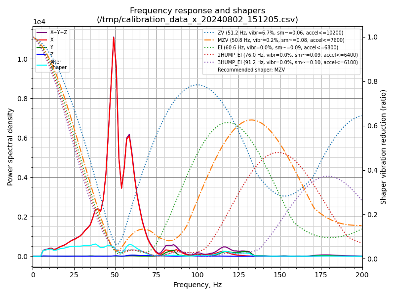

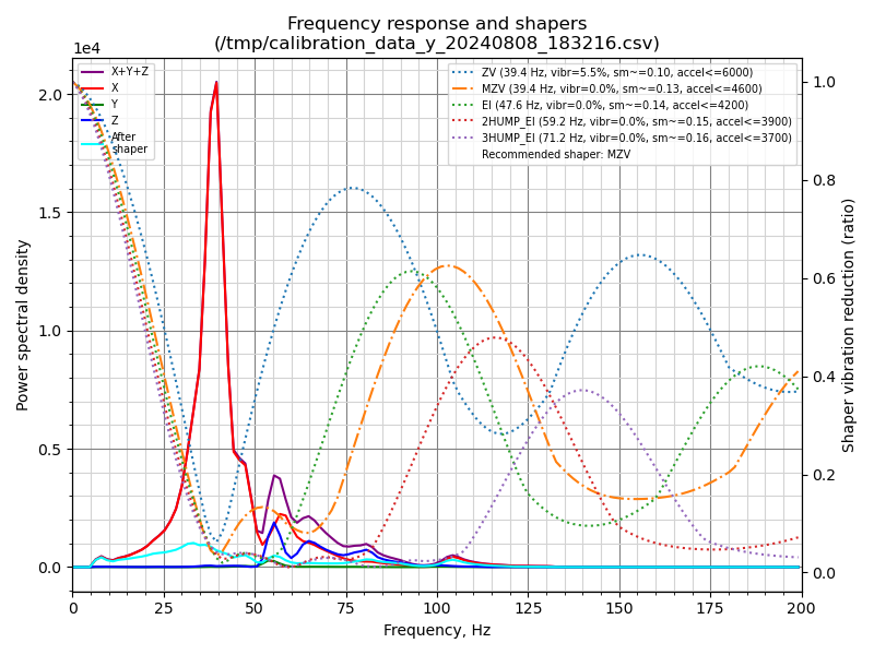

Ho teso un po' più le cinghie rispetto a prima, ora i risultati del input shaping sono:
Asse X
Asse Y:
Ora l'asse che limita le accelerazioni è la X, la riduzione del peso sull'asse Y sicuramente ha giovato (da circa 550g a 420g).

6k di accelerazione sui perimetri esterni non mica male su una bedslinger, probabilmente sui travel puoi tenere anche qualcosa di piu'.
C'hai sicuramente della roba che balla su X per quanto sei comunque vicino al limite del piatto...
Non saprei proprio cosa possa essere, dovrei aver stretto tutto bene. L'unica cosa è che non ho cambiato la puleggia di rinvio sull'asse X perché avrei dovuto smontare totalmente le colonne della stampante e non avevo proprio voglia. 😞
La posizione dell'accelerometro durante la misura può creare problemi? Lo sto mettendo con il biadesivo sul motore dell'estrusore.
Ho provato a rimontare tutto il carrello su X senza smontare le barre, ma ho sempre 2 picchi. Ho provato ad usare ShakeTune con 2 accelerometri diversi perché mi da sempre che c'è troppo rumore nel corso della misura.axesmap_20251102_174341.thumb.png.7bdcdd7e59f5ac38212b90b7f0ef9e82.png
Questo è il risultato su X: ho teso ancora un po' la cinghia e il risultato dello shaper è differente. L'accelerometro l'ho montato al posto della ventola per essere il più rigido possibile con il toolhead.
