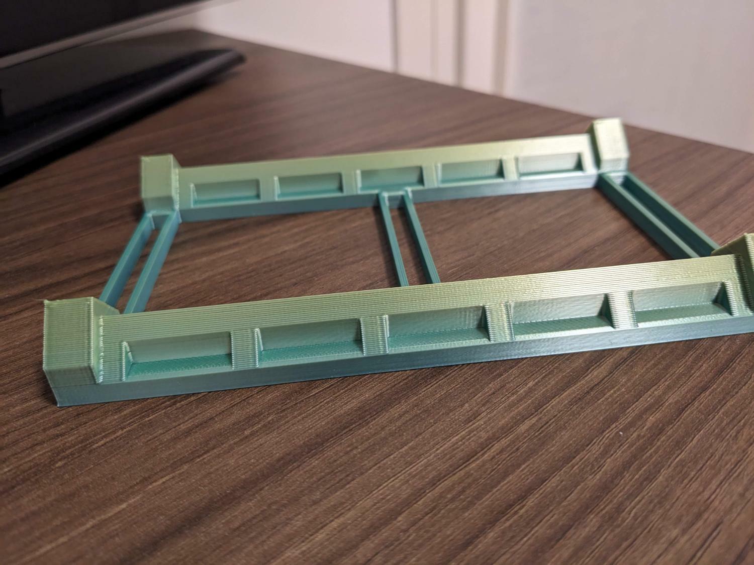

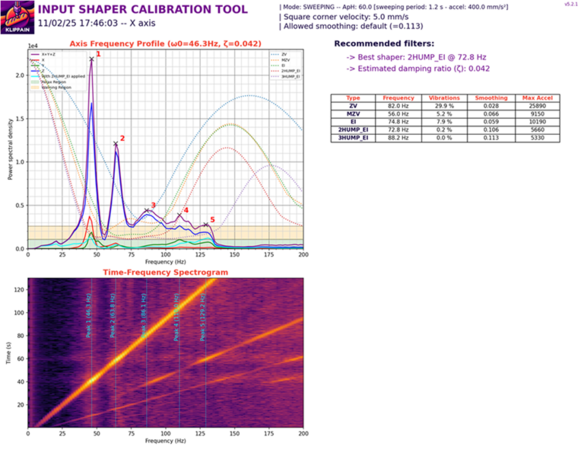

Davest87 Inviato 16 Marzo 2025 Autore Inviato 16 Marzo 2025 Alla fine ho preso un Raspeberry Pi 3 B+, ho installato Mainsails OS e Klipper. Sono partito con printer.cfg trovato online per la mia stampante e ho modificato alcune cose, ho fatto una breve stampa senza grossi problemi. - Ora ho fatto manual mesh levelling, ma come faccio sapere se Klipper lo sta usando durante la stampa? - Passando da Marlin a Klipper ho notato che durante la creazione gcode nello slicer posso disattivare alcune funzioni, esempio: linear advande, jerk. Ci sono altre voci che posso disattivate? - Durante l'homing degli assi vorrei che la Z si alzasse di 1mm e poi va in homing in X, Y e poi Z, come posso fare? Ho provato con homing override, ma ho ricevuto un errore: must home axis first: 0 0 5 [0] [homing_override] gcode: G91 G1 Z1 F600 G90 G28 X Y G28 Z Prossimo passo è Resonance Compensation (ho ordinato l'accelerometro ADXL345), ma farò delle prove con la stampa di prova di Klipper (ringing tower) e poi proverò Pressure Advance. In Marlin in Linear Advance mi aveva deluso abbastanza. Cita

Davest87 Inviato 15 Settembre 2025 Autore Inviato 15 Settembre 2025 Aggiorno la mia situazione della stampante dopo diversi mesi: - Carrello AI3M X-Carriage MK4 - DIRECT DRIVE (https://www.thingiverse.com/thing:4469339) montato, ho seguito il voltaggio consigliato da @eaman per lo stepper driver TMC2208 del motore 17hs4023 montato sull’estrusore (ho impostato 0,705V), ho scoperto che il motore è appena al di sotto delle specifiche tecniche consigliato nella guida, ma va bene comunque. Il motore scalda, ma riesco a tenere appoggiata la mano senza scottarmi. Non ho ancora montato il dissipatore, perché non so come montarlo. E’ un dissipatore senza adesivo, potrei fare delle staffe e mettere della pasta termica per processori tra motore e dissipatore? Voi come lo avete montato? Vorrei un fissaggio sicuro prima che mi cada sul piatto di stampa. Ovviamente passando al direct drive ho rifatto tutte le varie calibrazioni sia per Klipper (PA, IS e flusso con la parete sottile) che per i vari materiali in uso e ho notato che le retrazioni come immaginavo sono molto basse (tutte al di sotto del 1mm, PLA sotto 0,5mm), in generale mi sto trovando abbastanza bene con le stampe in PLA, PETG e TPU. Quando aumento le velocità di stampa non noto scatti dell’estrusore, cosa che mi accadeva con il Bowden, per esempio ieri ho stampato in PETG 240°C a 120mm/s e accelerazioni di 3900mm/s² senza nessun tipo di problema. - 3D Touch della Triangle Lab: l’installazione mi ha richiesto un po’ di tempo ma con calma ci sono riuscito. Ho dovuto creare un attacco ad-hoc perché ho un hotend di lunghezza differente rispetto a quello consigliato nella guida AI3M X-Carriage MK4 - DIRECT DRIVE (ho un clone V5 Bimetal “migliorato ad alto flusso” e non un V6). Questo 3D Touch è sicuramente molto più economico rispetto al vero BL Touch e infatti c’è un bel lato negativo che i dati possono essere non così affidabili, cioè ripetendo le misure si ha una variazione troppo elevata (nella guida di Klipper ci sono dei parametri di affidabilità da rispettare - https://www.klipper3d.org/it/Probe_Calibrate.html). Alla fine per rientrare nei parametri consigliati ho dovuto ridurre la velocità di discesa di Z durante la misurazione e ripetere la misura 2 volte nello stesso punto, se le due misurazioni sono all’interno della specifica prosegue al punto successivo, altrimenti ripete la misura dello stesso punto. Già rallentando la velocità di discesa rientravo nei parametri nel 90% delle volte, tuttavia se vedo che ripete più volte la stessa misura è un campanello dall’allarme sul fatto che non lavori bene. Avevo seguito delle guide, ma ora non trovo la fonte, ma se può essere utile postole le righe di codice che ho inserito in Klipper. Il livellamento automatico è una vera comodità e non ho mai avuto stampe così uniformi su tutto il piatto di stampa. Visto i vari upgrade ho stampato lo scheletro del T-Rex di MakerBot in PLA riproporzionato al 120% con strati da 0,12mm e velocità di circa 80/100mm/s, ho avuto un po’ di problemi con le zampe anteriori che continuavano a fallire, poi ho cambiato un parametro secondo me controintuitivo e ho risolto. Praticamente se stampavo prima i perimetri interni e poi esterni mi trovavo il pezzo staccato dal piatto a circa metà della stampa, facendo l’opposto invece riuscivo a stampare interamente il pezzo, avevo aumentato anche lo Z-hop nella speranza di evitare che l’ugello toccasse il pezzo, ma le stampe mi fallivano comunque. Ho mantenuto questa impostazione per tutti gli altri pezzi per evitare ulteriori fallimenti, le costole non sono banali da stampare e un buon raffreddamento è fondamentale. La parte posteriore del carrello dove sono inseriti cuscinetti dell’asse X si sta sbriciolando, è una stampa in PLA e con il tempo e il calore si è indebolito nella parte bassa e anche l’adesione tra gli strati non era il massimo già dall’inizio, ho già ristampato la parte in PETG per non rimanere a piedi nel caso cedesse totalmente. Siccome dovrò smontarla conviene cambiare anche i cuscinetti e le cinghie (hanno circa 5 anni e 1000/2000h di lavoro circa)? Nel caso cuscinetti o boccole? Nel caso le cinghie in gomma come le originali oppure rinforzate? Accetto consigli. Ovviamente se sostituissi cinghie e cuscinetti sull’asse X andrei a sostituirle anche sulla Y, nel caso ci sono altri lavori di manutenzione o di rinnovamento da fare? Per ora rimango con il paino in vetro Ultrabase originale che non mi sono trovato per nulla male, ma nel caso passerei ad un PEI per cercare di alleggerire il carrello sulla Y per avere accelerazioni massime superiori. 1 Cita
