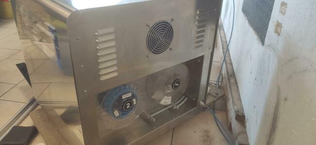

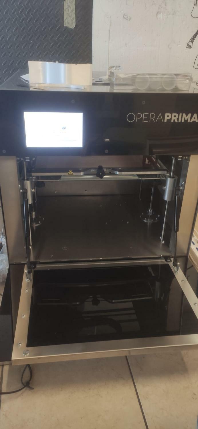

Ho portato a casa da un paio di giorni una stampante con doppio estrusore abbandonata in capannone, non vi spiego come ci è arrivata ma la "madre" mono estrusore è questa:
https://www.spaziodigitale3d.com/it/home/3784-stampante-3d-professionale-opera-3d-prima.html

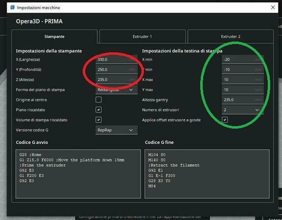

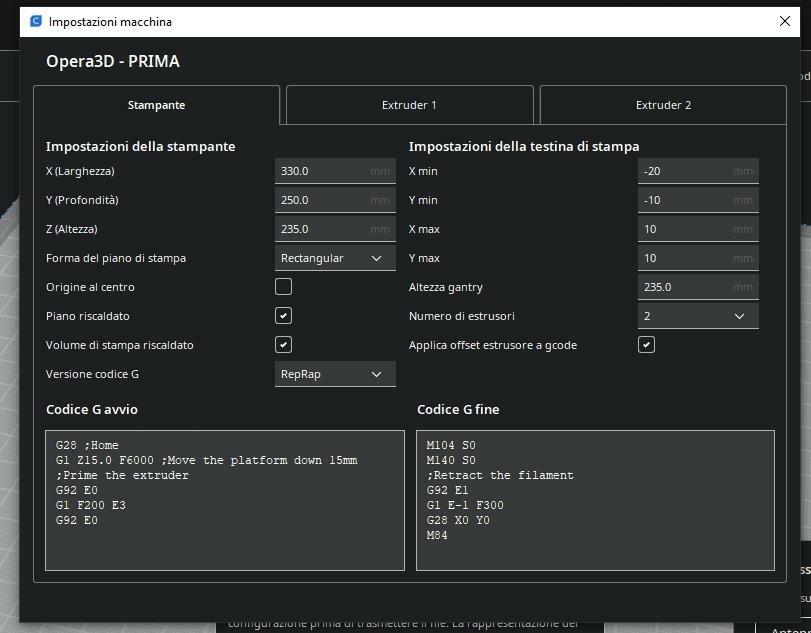

Bene, ho aperto Cura> Impostazioni> stampante> aggiungi stampante> aggiungi stampante non in rete> scelgo "custom" dall'elenco e poi... FFF printer???
Ammesso che sia giusto ottengo queste schermate, e qui mi blocco, non so come fare.

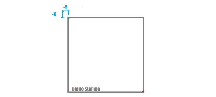

ti basta inserire le dimensioni del piano 330,250,235 nei rispettivi assi. (rosso)
IMG-20230429-WA0000.thumb.jpg.fef19753110179af9b0cbe263a81c7fd.jpg.b6245ab5cfc3993b92ea5ad41bff3440.jpg
in verde  è la posizione dell'ugello nel punto di home, metterai 0,0 come min se l'ugello va in home nell'angolo del piano, se va in home fuori dal piano metterai dei valori negativi. ad esempio nella mia stampante l'ugello va in gome a x-30 (quindi sta 3cm fuori dal paino, prima del piano e Y-20.)
come valori massimi metterai 250,235 che sono i punti massimi del piano.
in verde il punto home con cordinate min 0,0
in blu il punto home con cordinate negative
in rosso il punto massimo con cordinate 250,235
(vista dall'alto)

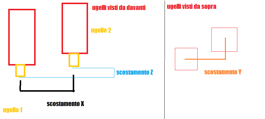

gli estrusori puoi lasciare cosi il n1 e mettere "scostamento ugello" in base alla posizione tra il primo ed il secondo ugello.

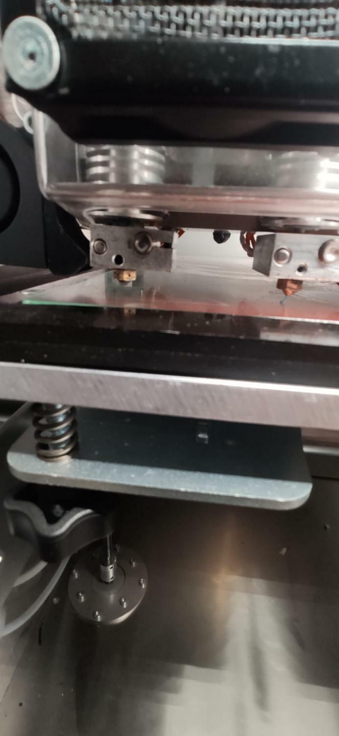

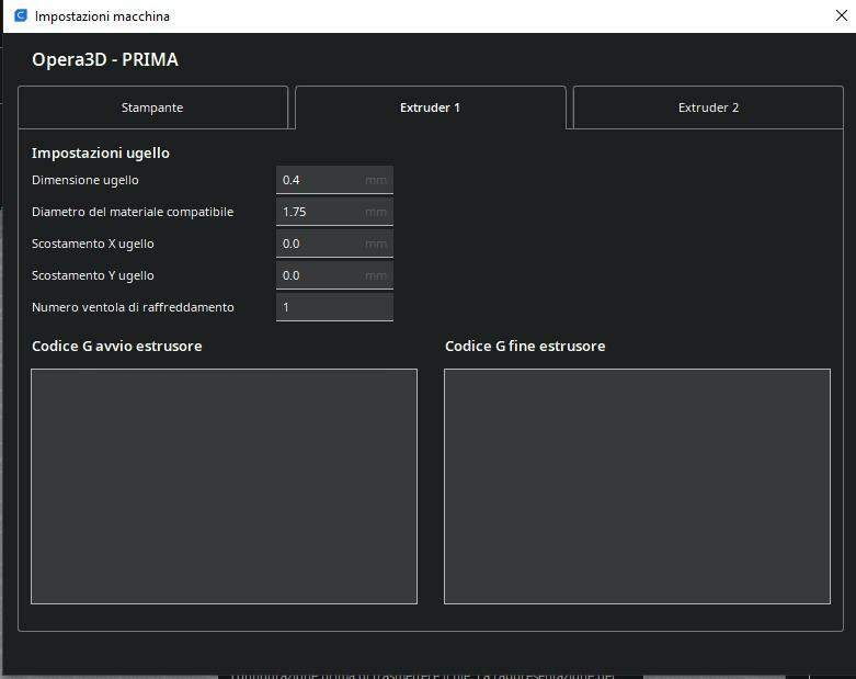

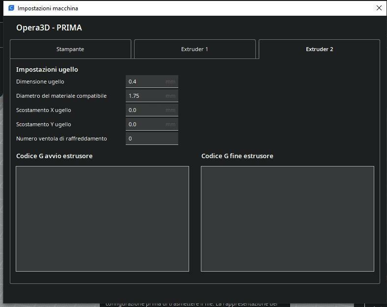

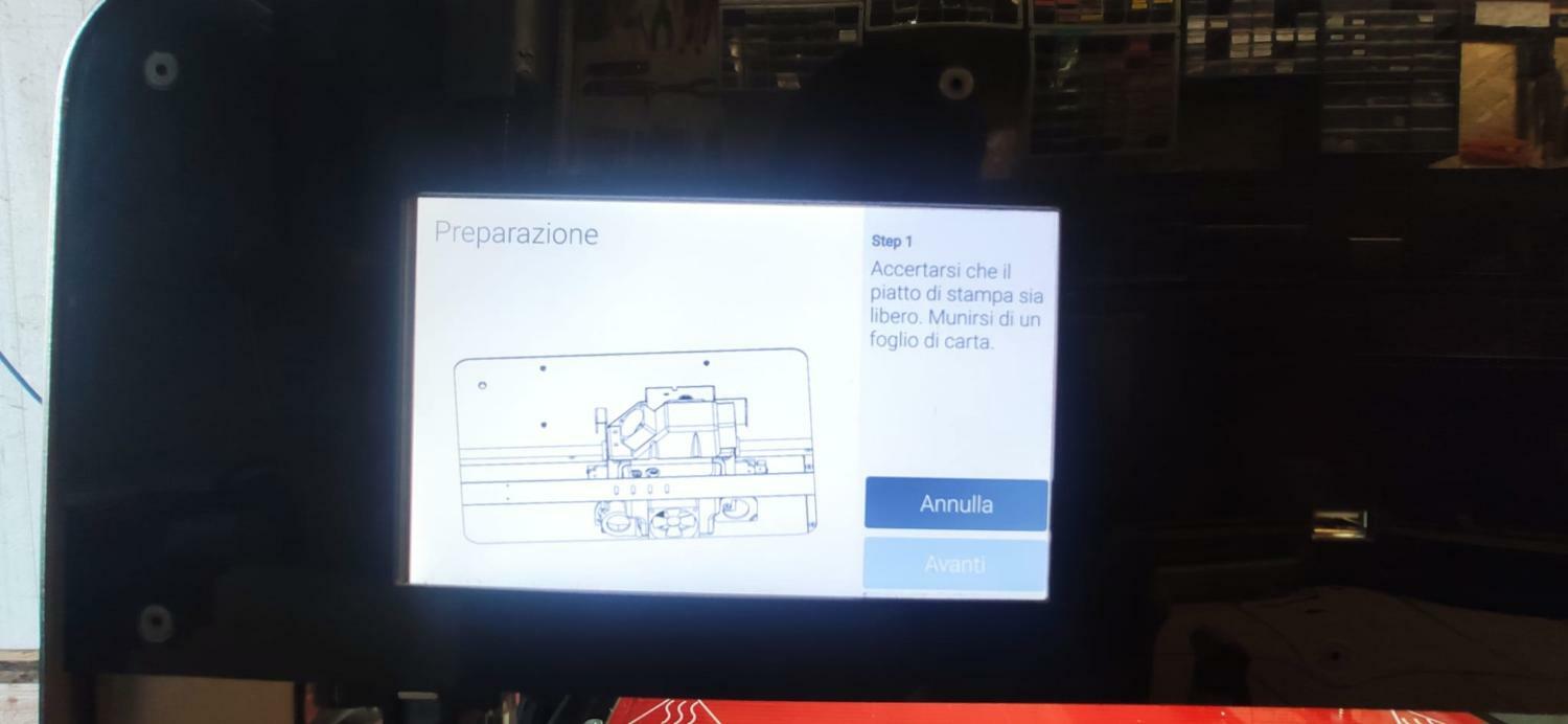

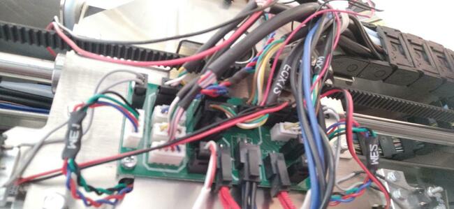

Buonasera FoNzY, ho seguito i tuoi consigli e qualcosa ho stampato ma...c'è ancora qualquadra che non cosa...
Il punto di home è, guardando il piatto da sopra, in basso a SX e lo scostamento dei due hotend è X52, Y0 e Z0.
Detto questo ho caricato 2 volte lo stesso STL e ho impostato cura per fare un oggetto con estrusore ! e l'altro con estrusore 2 ma.... ha stampato tutto con il primo 😔.
Il secondo estrusore ha raggiunto la temperatura impostata ma non ha depositato 1 mm di filo.

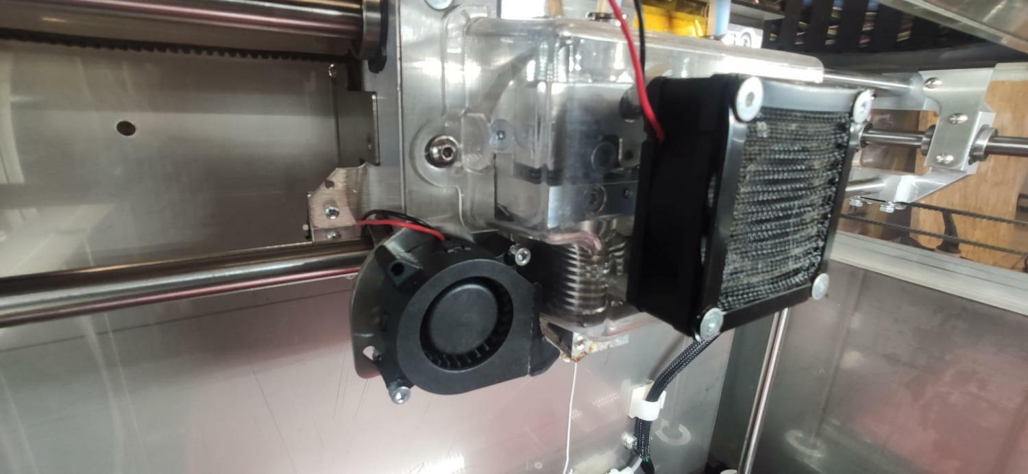

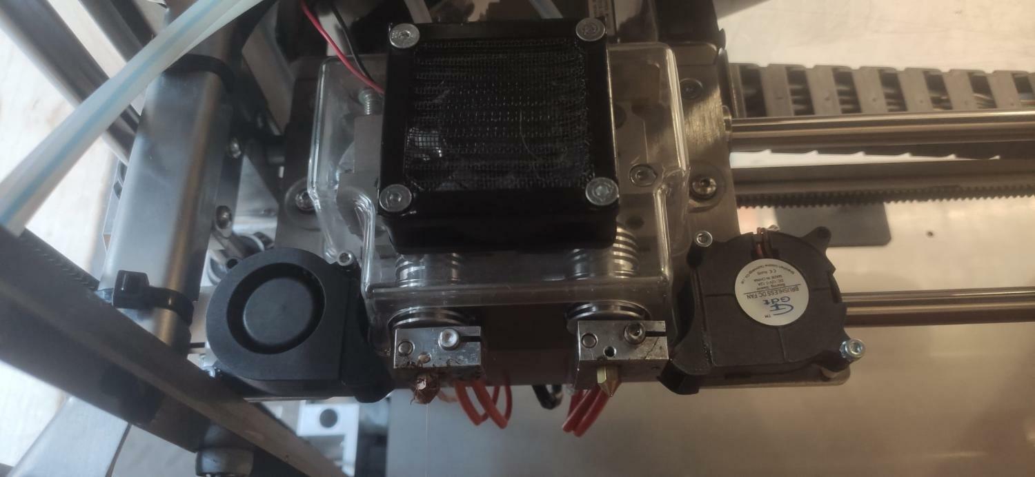

ma che cappero di hot end è 😅
posizioni l'oggetto sul piano, poi selezioni il secondo estrusore, vedrai l'oggetto cambiare colore in cura.
premi "slice" e verra' stampato con il secondo estrusore.
se invece hai problemi di natura meccanica, eletronica è piu' complicato
p.s. tieni presente che c'è impostato l''estrusore 1 di default per supporti,skirt etc...

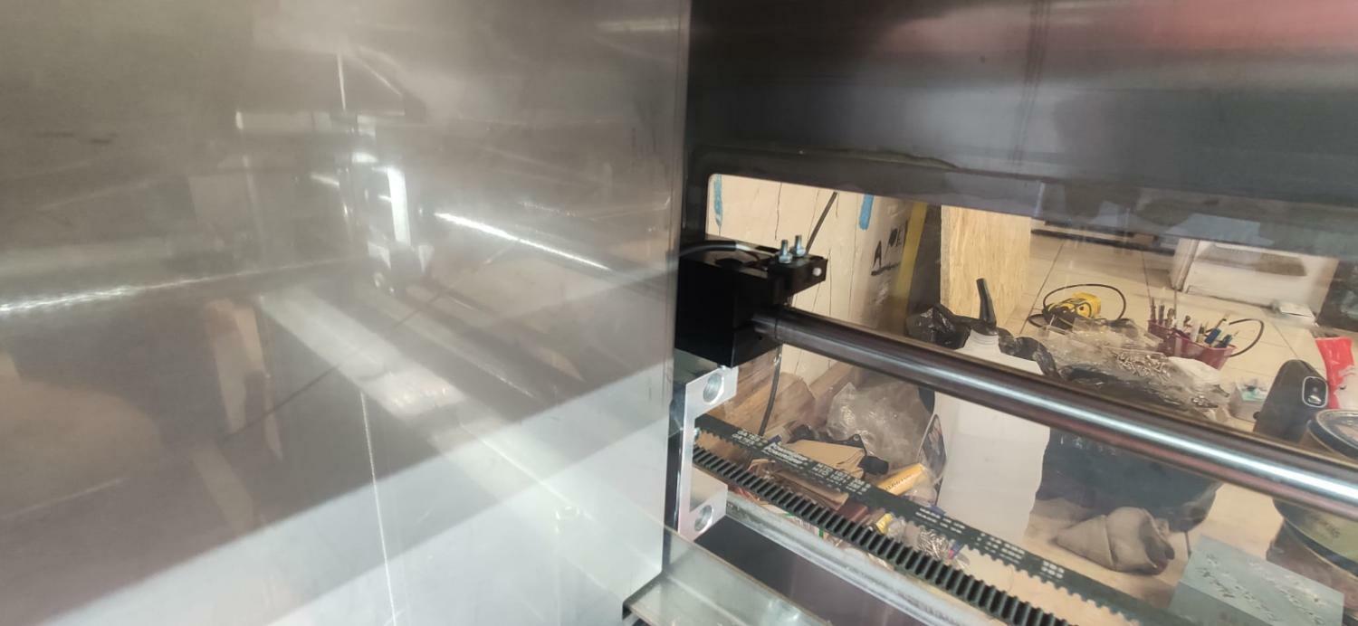

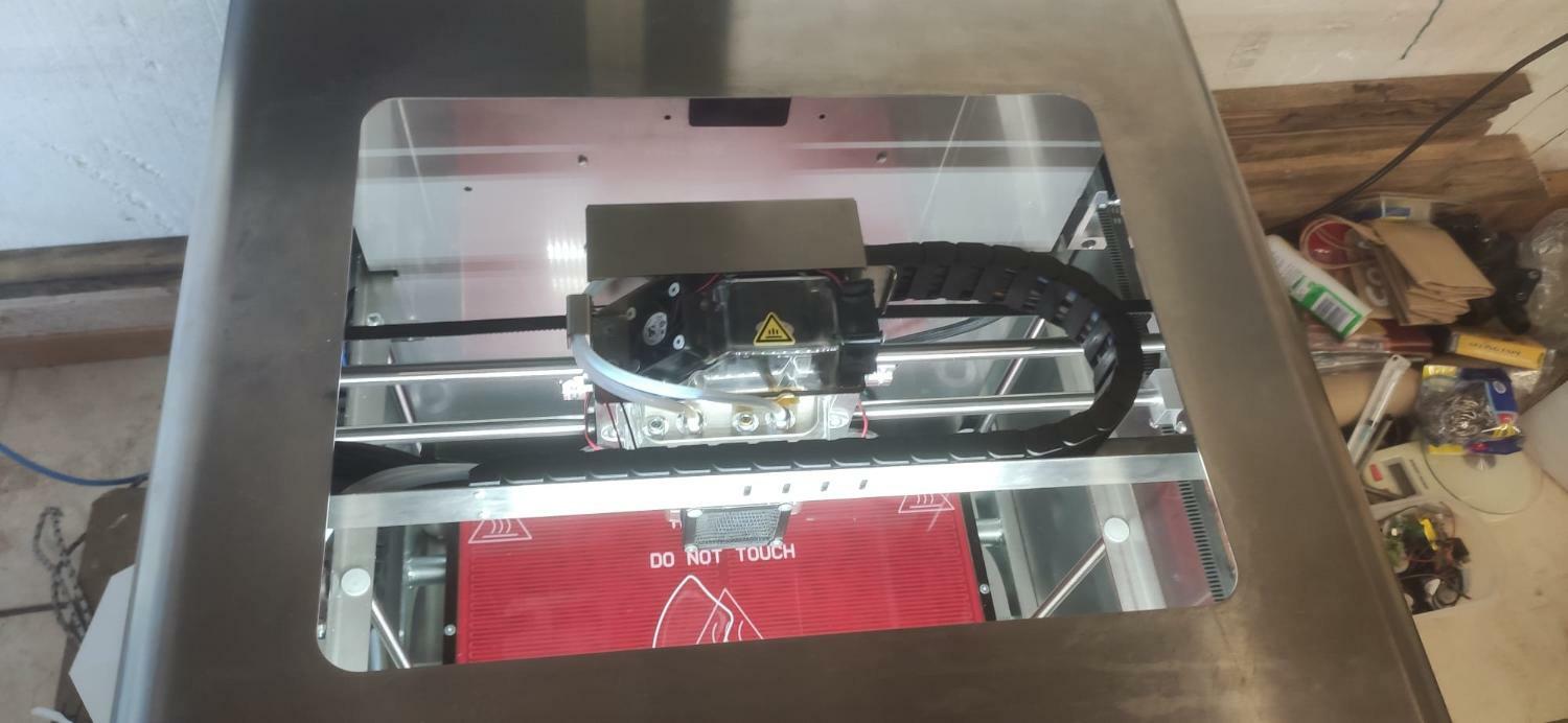

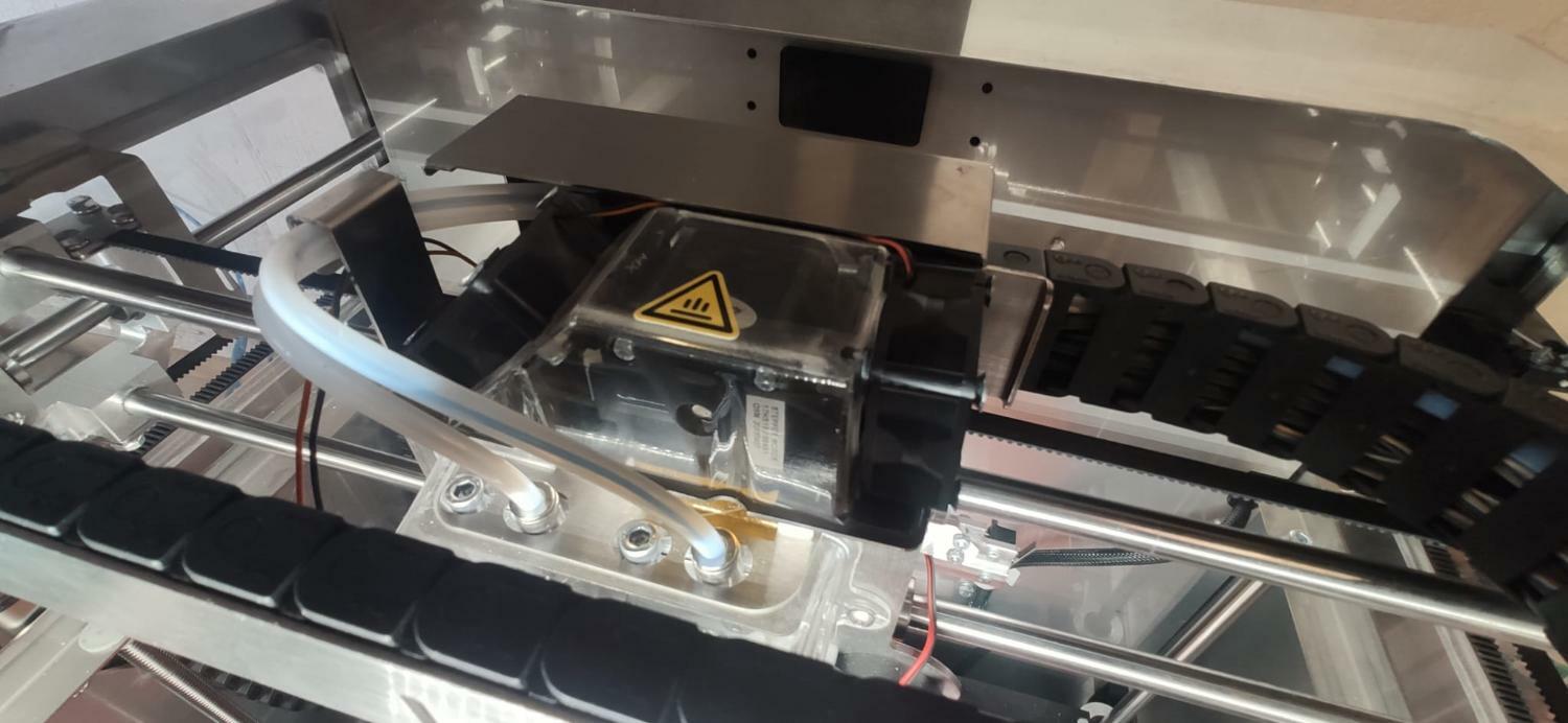

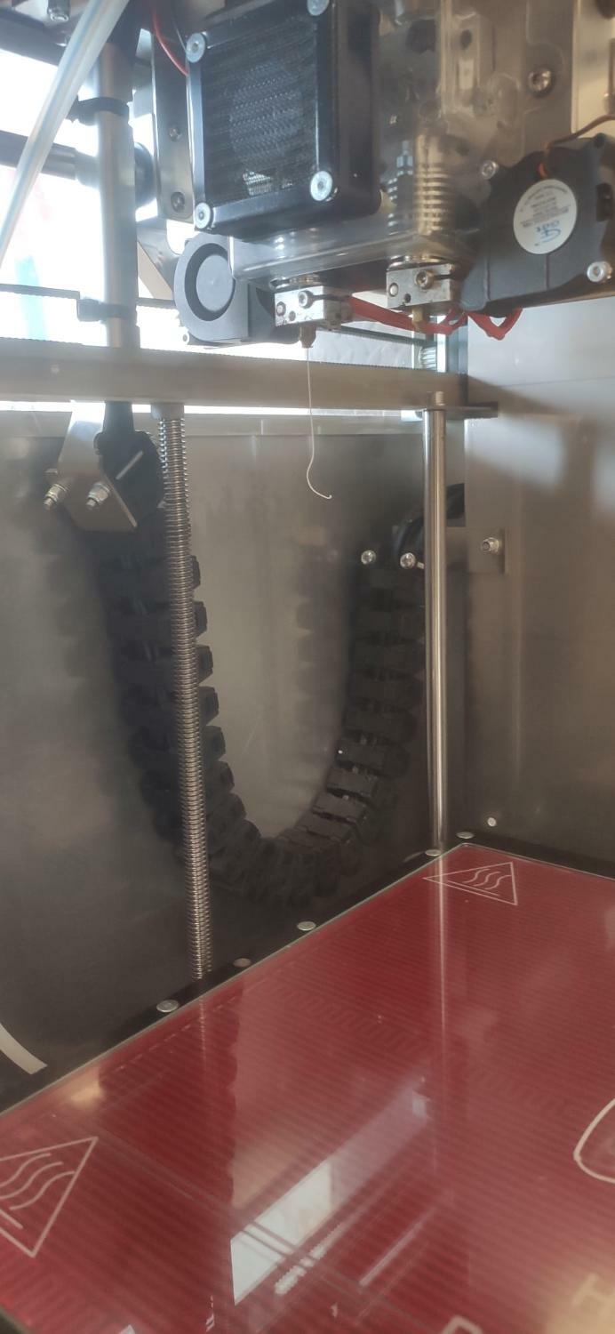

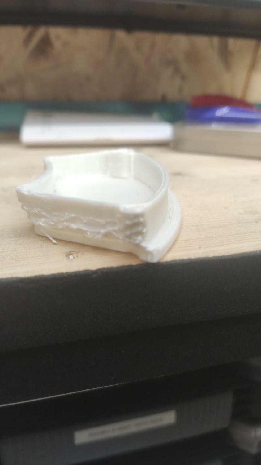

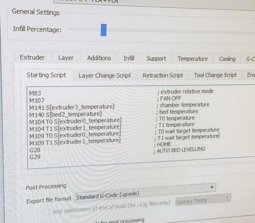

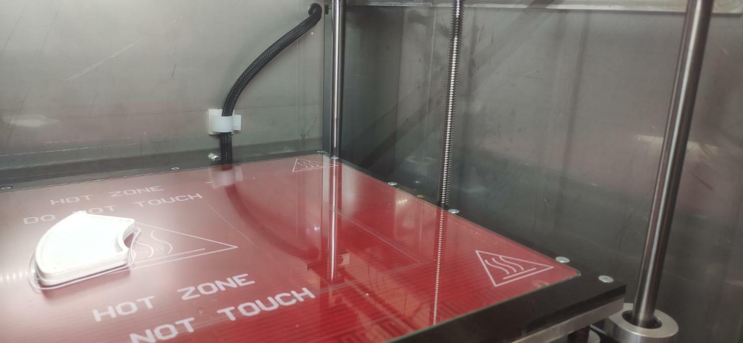

Buonasera, sono qui a chiedere aiuto di nuovo.
Le problematiche sono 2 sostanzialmente...
1) lo start g-code per gestire i 2 estrusori con i 2 hotend/nozzle;

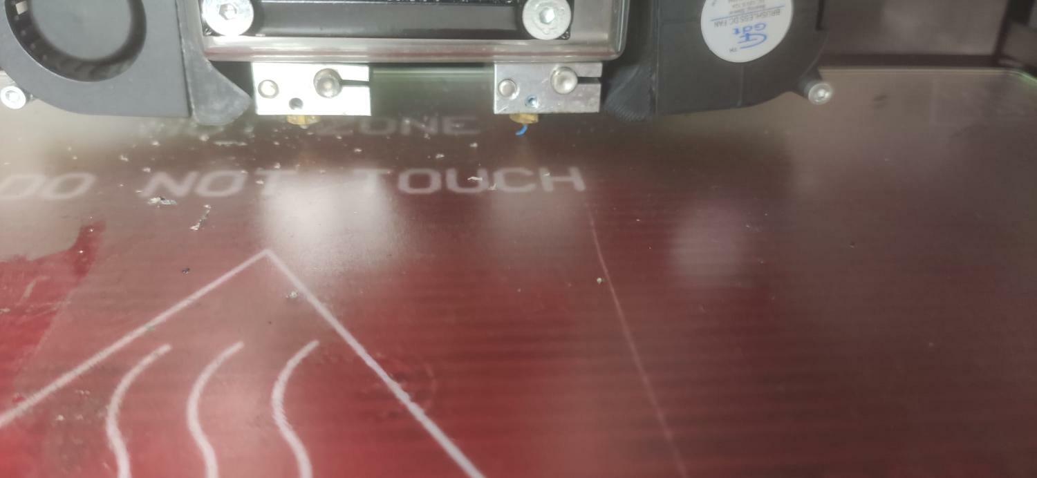

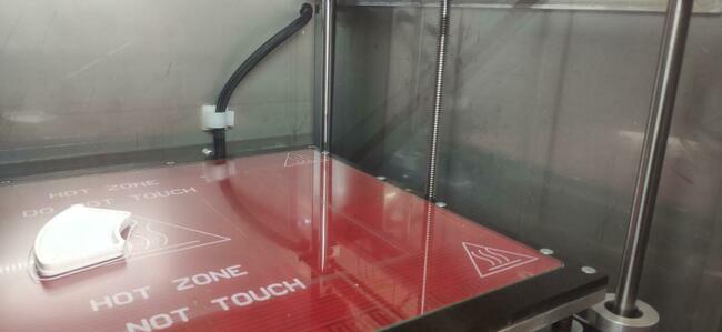

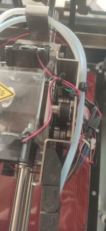

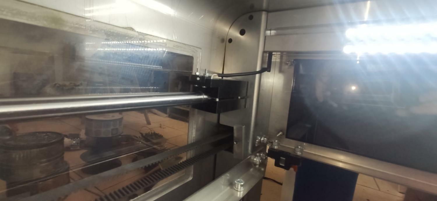

2) lo "sbandamento" a stampa iniziata degli assi X e Y (vedi foto)
Ringrazio anticipatamente per le consulenze.
non c'è uno start gcode per questo. se in cura imposti 2 estrusori dovrai inserire gli offset del secondo estrusore poi dovrai dire a cura quyali parti vuoi che siano stampate con l'estrusore 1 e quali con il 2. alcune parti della stampa come i supporti sono di default assegnati all'estrusore 1. di ogni estrusore su cura avrai i relativi parametri.
boh, difficile a capire il perche da una foto...cinghie lente,meccanica lenta...e cose cosi'....è impossibile essere piu' precisi perche' ci saranno un centinaio di cause possibile...
Il fatto è che parte a stampare appena finito l'homing mentre si stà ancora scaldando.
Per il secondo punto, provo a smontare (di nuovo) il coperchio e a controllare il tiraggio delle puleggie, anche perché andavo piano (20mm/sec). Ho lo stesso problema con la Ender 3 quando supero il suo limite fisico di 60mm/sec, non ce la fa a frenare nel cambio direzione...
