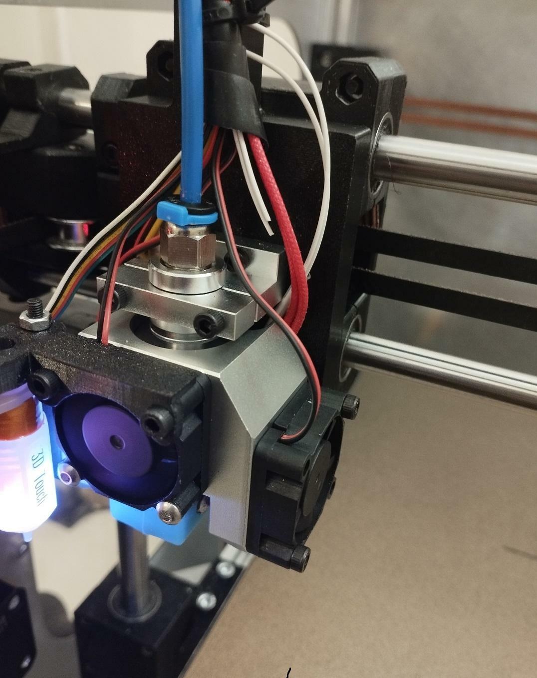

Dato che non mi piaceva il supporto estrusore+ventola raffredamento stampati in 3d, ho deciso di prenderne uno ricavato dall'alluminio.
Sembra fatto bene, abbstanza leggero. Pero' le due ventole di raffreddamento, sembrano soffiare pochissima aria anche se impostate al 100x100. Ho sbagliato a collegarle? Qualita' delle ventole made in china tropppo scadente? Grazie.

 non credo sia possibile con le ventole a 2 pin 😅
sono da 12v? sono in serie? montate al contrario?

Si me le hanno mandate assieme al supporto, andando sulla fiducia dovrebbero essere 12v.
Montate in parallelo (nero con nero, rosso con rosso), nel verso giusto (ho controllato che non si sa mai🤣).
Un po di aria la soffiano, ma piuttosto poca.  Ho provato a toccarle col dito, e girano ma non e' che facciano chissa' che velocita'.
sicuramente non sono le "classiche ventole" quindi forse funzionano proprio cosi...son mosce 😅
quel tipo di ventole le vedo su i dissipatori cinesi, tipo quelli per i chipset, forse sono piu' orientate sull lungo utilizzo a bassa pressione che sulla prestazione...
farei l'ultima prova staccandone solo 1 per vedere se l'altra si rianima, si potrebbe anche smanettare il pwm da firmware ma non credo ne valga la pena perche' se non ricordo male non c'è l'opzione per le sole ventole e quindi smanetti anche il pwm dei riscaldatori allo stesso modo...
Caspita, dopo 3 mesi di costruzione, finalmente stampante fatta e finita come la volevo, ci mancava solo questa stupidaggine a far girar le scatole! Controllato 2 volte senso di rotazione, e che fossero in parallelo.
Ho fatto un po di prove, e l'unica differenza che ho notato, e' che appena smonto la ventola dal supporto/fanduct, inizia a girare piu' velocemente.
Da quello che ho imparato montando ventole nei pc, dovrebbe essere una ventola per far pressione (5 pale grandi), quindi adatta allo scopo. Ma la qualita' e' quella che e' mi sa. Girando in rete, danno queste ventoline per 7000/8000 giri, ma cosi' a occhio ne fara' 1000 ad essser generosi.

Puoi provare con le GDSTIME o le Sunon, tutto sta a capire quanto puoi "attendere". Le GDSTIME le trovi anche in UE ma a dei prezzi "folli" rispetto ad Aliexpress. Io oramai ho solo GDSTIME e quando le prendo su aliexpress ne prendo sempre piu' di una cosi' se si guastano ho il ricambio e i tempi di attesa x il riordino sono trascurabili
Mi son rotto le scatole e torno al vecchio classico sistema con la ventola "centrifuga" da 40mm e fanduct stampato in abs. "Plasticoso" (passatemi il termine) ma almeno funziona bene.
