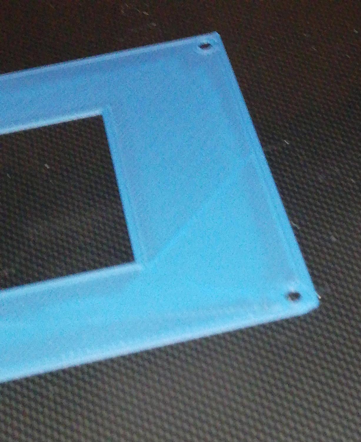

Magician X First Layer
  • Risposte 1
mmmm piu' probabile al valore del flusso impostato per il primo layer.Quando arrivi verso il bordo, il nozzle rallenta prima del cambio di direzione. La pressione nel nozzle pero' rimane la stessa quindi estrudi piu' materiale in poco spazio e questo fa si che le linee vengano schiacciate di piu'. Questo nn accade nelle zone centrali dove il nozzle e' in "accelerazione" quindi a parita' di flusso di materiale, percorre piu' spazio e schiaccia meno le linee
