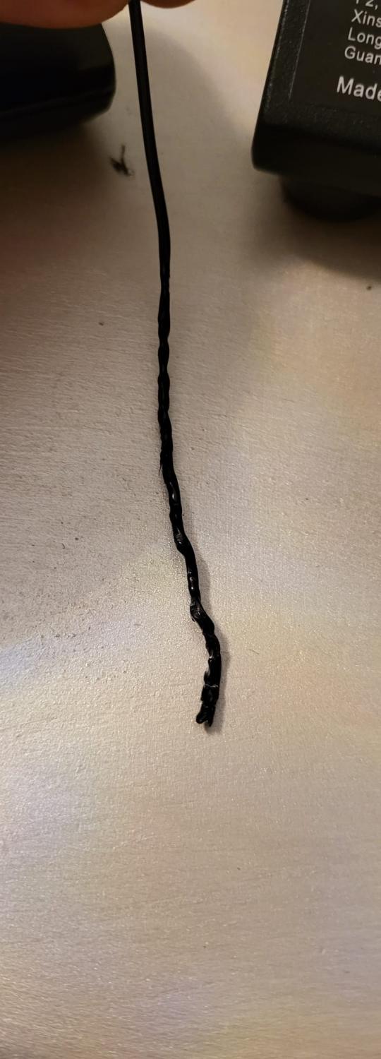

Buonasera a tutti,
ho una A20 che ho usato senza grossi problemi fino a quando non ho spanato la filettatura dell'hotend cercando di stringere l'ugello.
visto che non riuscivo a trovare il ricambio , ho deciso di prendere un nuovo gruppo di estrusione che ho trovato sulla baia identico al precedente e visto che ormai ero a metterci le mani , ho aggiornato anche il fw alla versione 2.1.8. ( ero alla 1.1.8 con BLTOUCH).
Provo la stampa e vedo che l'estrusore fa fatica a spingere il filamento "scattando" e quindi non estrudendo, questo alla temperatura che ho ho sempre utilizzato per stampare , 197°. Dopo aver capito che il problema era la temperatura la alzo fino a 225°. qui la stampa viene fuori ma l'estrusore , ogni tanto ,scatta qualche volta. decido di provare il termistore vecchio, (avevo cambiato tutto il gruppo) stessa storia.
controllo il fw  e vedo che di default è impostato il termistore "1 : 100kΩ  EPCOS - Best choice for EPCOS thermistors" come quello della geeetech / ender ecc.ecc. . Per ora lascio così.
Nel frattempo ho montato il doppio asse Z e ho provato a montare adattandolo, il kit della ender 3 direct drive. Ha estruso  per qualche secondo e poi ha smesso. L'estrusore scattava continuamente come se non riuscisse a fondere il filamento sempre con temperatura di 225°
Ora sono fermo non so più che fare, credo che aumentare ancora la temperatura non sia la strada giusta.
Consigli?

adesso l'ho accesa  e ho fatto le seguenti prove:
portato l'hotend a 210° e ho provato a estrudere, estrude correttamente.
ho provato a stampare, a 210, ma dopo aver fatto il brim , l'estrusore inizia a slittare e l'hotend smette di estrudere, addirittura ho provato a spingere a mano il filamento ma non esce niente.
ho rilanciato la stampa , l'estrusore inizia a slittare subito, smatto e estraggo il filamento dall'estrusore. vedi foto allegata. sembra quasi che si ostriusca l'ugello.
reinserito il filamento, partita la stampa solita situazione come prima, stampa il brim e dopo inizia a slittare.
puo essere il filamento umido?????? ho visto che si spezza facilmente.

secondo me è l'ugello il maggiore indiziato... la vref del motore quanto è?
io ho avuto problemi simili quando ho usato un ugello in ottone per stampare filamenti caricati,si inceppava a tratti senza mai aver capito se fosse parzialmente otturato...non so' ,forse puo' aiutarti a riflettere 😅

Per la prova estrusione si , ho portato la stampante all temperatura di 210 e ho estruso manualmente.
Il vref devo ancora controllare
Proverò a cambiare ugello , ne ho uno nuovo di qualità.
Quello che però non mi torna e il fatto che l'estrusione manuale avviene senz problemi.
Un'altra cosa che ho notato durante la stampa è che smette di estrudere dopo il brim.

Questa sera ho rimesso mano alla stampante. In pratica sembra che il filamento solidifichi nel tratto tra l hotend e il dissipatore.
Ho provato a mettere ilun lamierino tra l hotend e il dissipatore facendo si che il flusso dell aria vada direttamente sul dissipatore e non sull hotend ma niente , stessa storia.
Puo darsi che sia colpa di una sovraestrusione?
