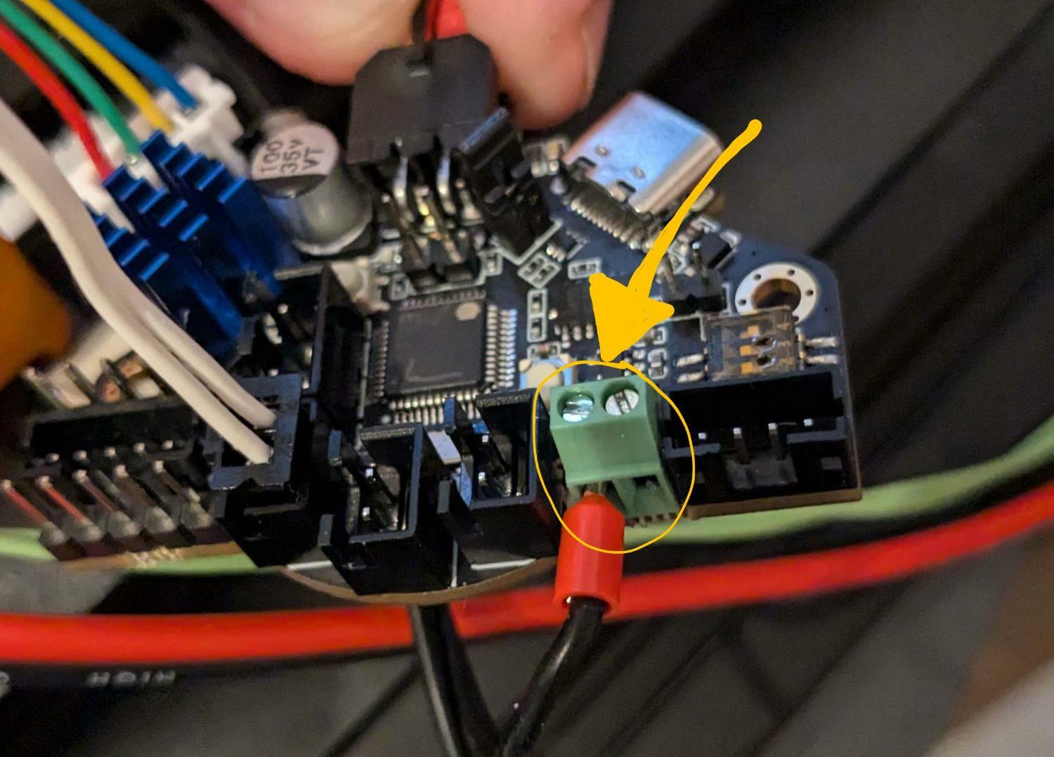

Altra domanda, essendo la ventola PWM, se io alimento solo i pin di alimentazione ma nong li do il segnale pwm, non si muove niente giusto ?
su alcune ventole puoi farlo, su altre no.
il mio consiglio è prendere una ventala a 24v ogni altra soluzione è "una munnezza" 😅
  • Like 4
Purtroppo altre ventole potenti 40x40 non ne ho trovate 😒
Ordino subito i convertitori di tensione!
Ma, ora che ci penso, se io imposto in klipper che la ventola va al massimo al 50%,non dovrebbe dare al massimo 12v? 🤔😳
no, in pwm 50% significa un duty cycle appunto del 50% ma la tensione nel periodo di "duty" è quella "fornita", praticamente sta spenta per meta' del tempo ma quando sta accesa va comunque a 24v

Però io sull'EBB36 per le ventole ho solo uscite a 2 pin.
Ho provato a mettere 0.5 di max power e al 100% mi da 15 volt, quindi mettendo qualcosa come 0.4 dovrei riuscire ad avere 12v di massima potenza tensione
La ventola che ho preso può andare sia con segnale pwm che con 2 pin soltanto.
Resta da capire se l'uscita dell'EBB36 supporta 0,5A (per una ventola sarebbe tantino).🤔

Ps. Mi era venuto il dubbio che a 0.5 di tensione facesse metà tempo 24v e metà tempo 0v quindi ho guardato con l'oscilloscopio.
Non fa 24v ma fa una roba strana... Booh !
Cioè fa 10v stabili, poi va giù a -15, oscilla un po' e torna su... (c'era la ventola attaccata che girava, ma anche staccata non cambia quasi nulla)

Ho trovato questo a casa (LM2596)
Un po' più grande ma ha anche dei condensatori che male non fanno.
Se riesco lo attacco a fianco alla ventola e uso questo per passare da 24v a 12v (così dall EBB a 24v escono 0,25A invece di 0,5A a 12v).
Linico dubbio è sulla durata dei condensatori se stampassi con la camera riscaldata... Vedremo più avanti

Funziona tutto, la ventola va a 2 pin e la tensione passa da 24v a 12v...
Però se da klipper metto la ventola al 50% e la tensione di entrata da 24v va a circa 15v, il convertitore manda fuori sempre 12v. Questo non l'avevo previsto 😅
Quindi non posso regolare la velocità della ventola, che non va bene essendo quella di rafreddamento del pezzo nel mio caso.
Ora aspetto che arrivi quello consigliato da Eaman per vedere se funzionacome vorrei io (cioè che abbassa la tensione di una certa percentuale rispetto a quella di entrata e non a livello costante).
