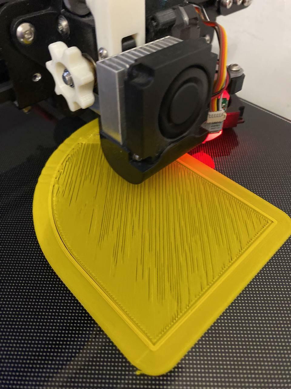

da qualche tempo la mia ender 3 modificata con estrusore direct Omniadrop, che prima produceva un primo layer che ci si poteva specchiare, ora mi restituisce un layer davvero scarso.
Appurato che il flow, a 92%, è corretto per la stampa effettiva (se lo alzo, ho sovraestrusione), ho provato ad agire sui settaggi del primo livello, ovvero:
- Initial Layer flow 112% (se lo alzo ulteriormente il livello si riempie di "rughe" sollevate dal piatto)
- Brim layer flow 112% (la cosa strana è che a differenza della superficie il brim sembra perfetto, pur ricevendo la stessa quantità di materiale)
- Altezza del primo livello: 0.3mm (i successivi a 0.2)
- Layer width: 0.4
Ho provato ad abbassare un pelino lo z-offset, ma non mi sembra di apprezzare particolari differenze (ho pensato che potesse essere il nozzle che - consumatosi - rimaneva troppo alto)
La superficie è il borosilicato della Creality girato al rovescio, con Splend'or. Il piatto e' 65 gradi, il materiale e PLA+ eSun.
Che ne pensate? 😮
la regola dice che l'altezza layer non deve essere superiore alla meta' della dimensione dell'ugello...
se era sempre a 0,3 allora forze si è consumato\inceppato l'ugello anche se avresti dovuto stampare per diverse migliaia di ore o filamenti caricati per rovinare l'ugello.
questo viene stampato ad una velocita' diversa, che sia solo una velocita' di stampa troppo alta?
Solitamente si conferisce al primo layer un altezza di 0.05mm maggiore rispetto alla risoluzione di stampa, se per esempio la stampa avviene con un layer di 0.1mm, il primo layer viene stampato con un altezza di 0.15mm.
Proverei anche ad aumentare il flusso se questo non causa problemi negli strati successivi.
purtroppo no, un piccolo aumento ulteriore nel flusso causa il sollevamento del layer (si formano delle rughe fino a spaccarsi e sollevarsi)
